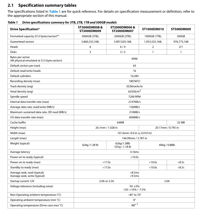

Берём даташиты, например Seagate Barrcuda 7200.9 смотрим в таблице параметров Startup current (typical) 2,8A или для наглядности

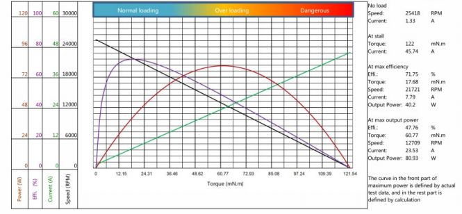

а вот так себя ведёт типичный электромотор под нагрузкой (это с сайта изготовителя)
и у всех дисков поведение схожее - подали питание, запустили мотор, и в первые 10 - 20 секунд пока идёт раскрутка пакета блинов токи по линии +12V в шесть - десять раз выше чем когда тот раскручен ибо по этой линии шпиндельный мотор питается, а когда блины раскручены для поддержания их вращения много энергии не нужно.
