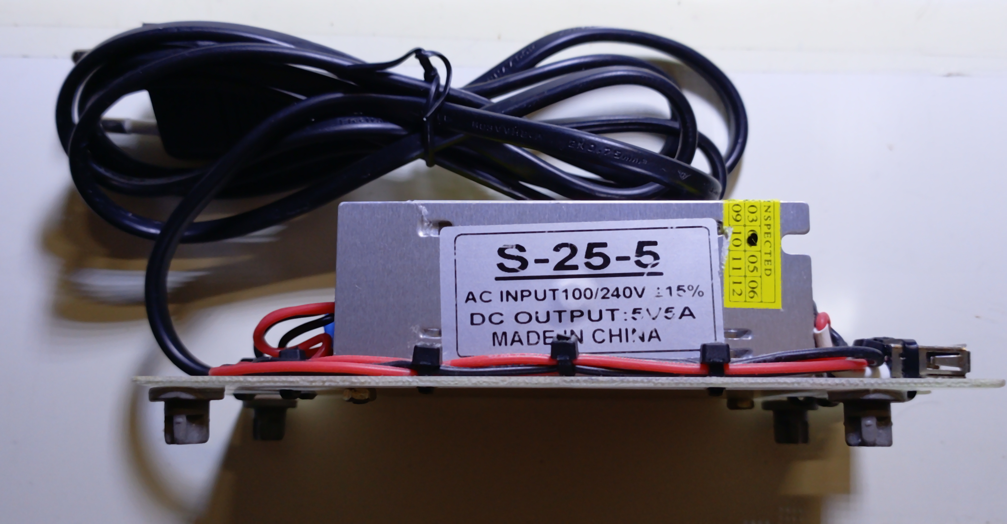

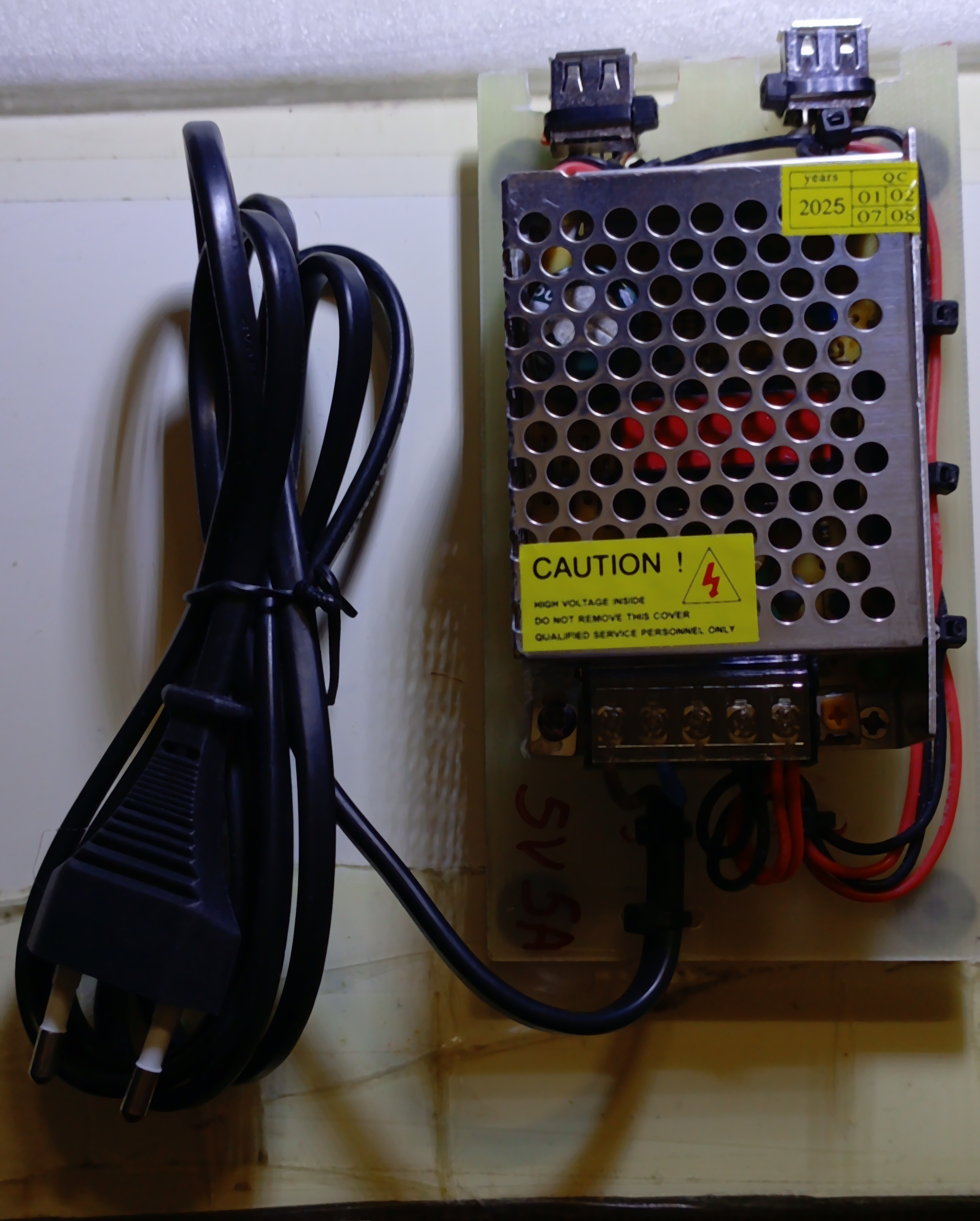

Опробовал вчерашнюю самоделку на USB микродрели Описание (там сюань какой мотор, известно только его напряжение - 5V, максимальный ток - до 3А и примерные обороты около 10000 - 12000 об/мин, но продавец их не указывает, видимо и сам не знает) подцепил её через FNIRSI FNB-58 к БП сначала через USB 3.0 кабель ... забавно, но если на холостом ходу на разъёмах БП ~ 5,15V, то с кабеля при токе 93 мА который берёт FNB-58 видим уже 4,99 - 5,01V, ладно, можно оценить сопротивление жил. Включаю дрель, сверлим пластик - ток потребления около 0,52А, напряжение на входе дрели ~ 4,8V - кабель "помогает". Сверлю МДФ - вот тут ток возрастает до 1,7А - напряжение на выходе кабеля снижается до 4,6V, но крутимся. Убрал кабель, взял заведомо тупое сверло создающее высокую нагрузку на мотор - ток потребления возрастает до 2,76А, напряжение на выходе БП снижается до ~5,01V - его стабилизатор держит. Дал нагрузку 5A - подключил ПЭВ-100 1 Ом - на выходе ~5,01V, сам БП греется незначительно, но если он стоит в стойке ему нужен внешний обдув.
ЧТД:
а) блоки питания серии S-25-5 (в промышленном исполнении) используемые для питания LED лент отличаются не плохой стабилизацией и могут быть использованы как более дешёвая альтернатива БП Mean Well RS-25-5 - разница в цена будет разика в три, но у последних есть приятный бонус - более широкий набор защит, изготовитель предоставляет полный даташит на свои БП, обеспечивает техническую помощь, есть представительство в России, ну и широкий выбор вариантов на разные напряжения и токи, в том числе есть БП из коробки реализующие возможности UPS (MEAN WELL серии PSC с одним выходом и зарядным устройством (функция ИБП): PSC-60A 13,8 В PSC-60B 27,6 В, для медицинского оборудования - серия RPS, и в разных конструктивах - в виде микромодуля для пайки на плату, отдельной платы, в корпусе, с пассивным и активным охлаждением) - можно выбрать подходящий вариант и быть уверенным что неприятных сюрпризов не будет.

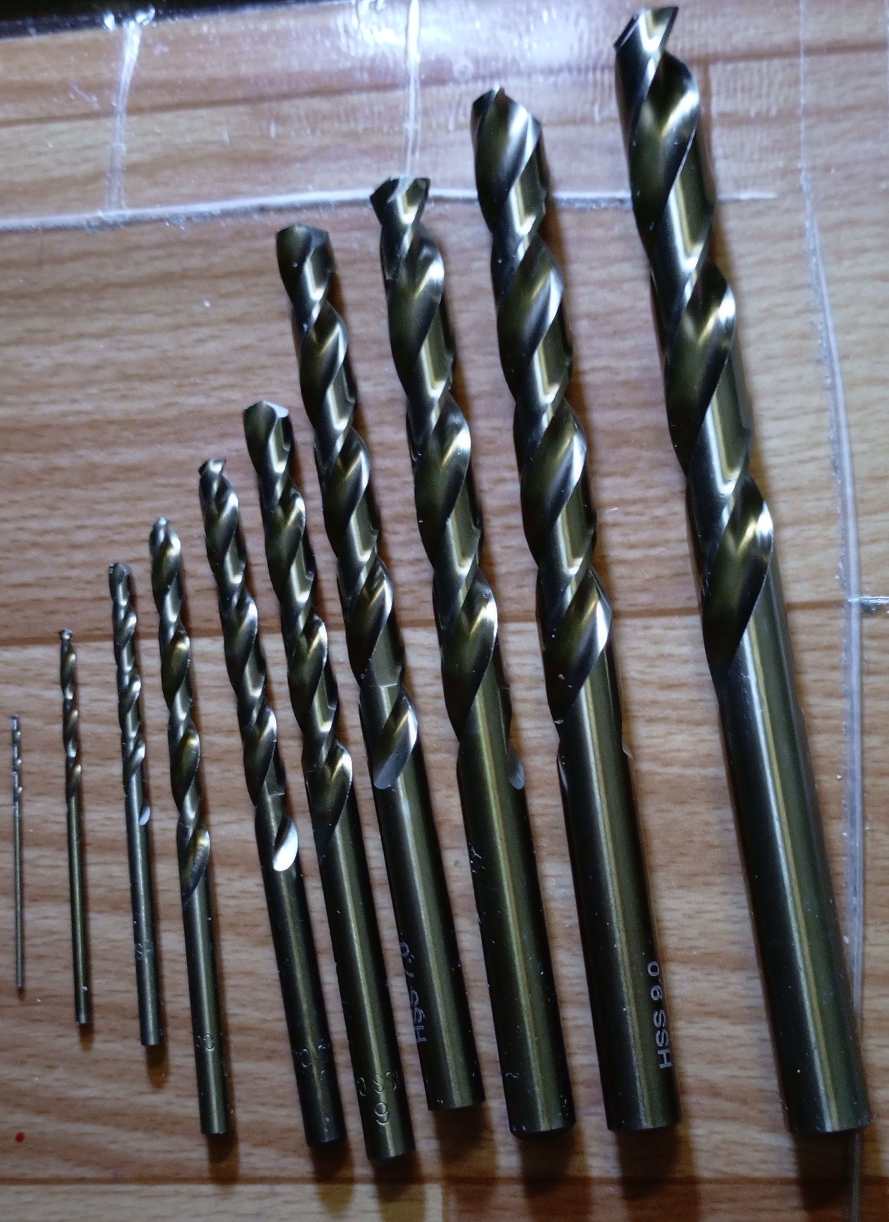

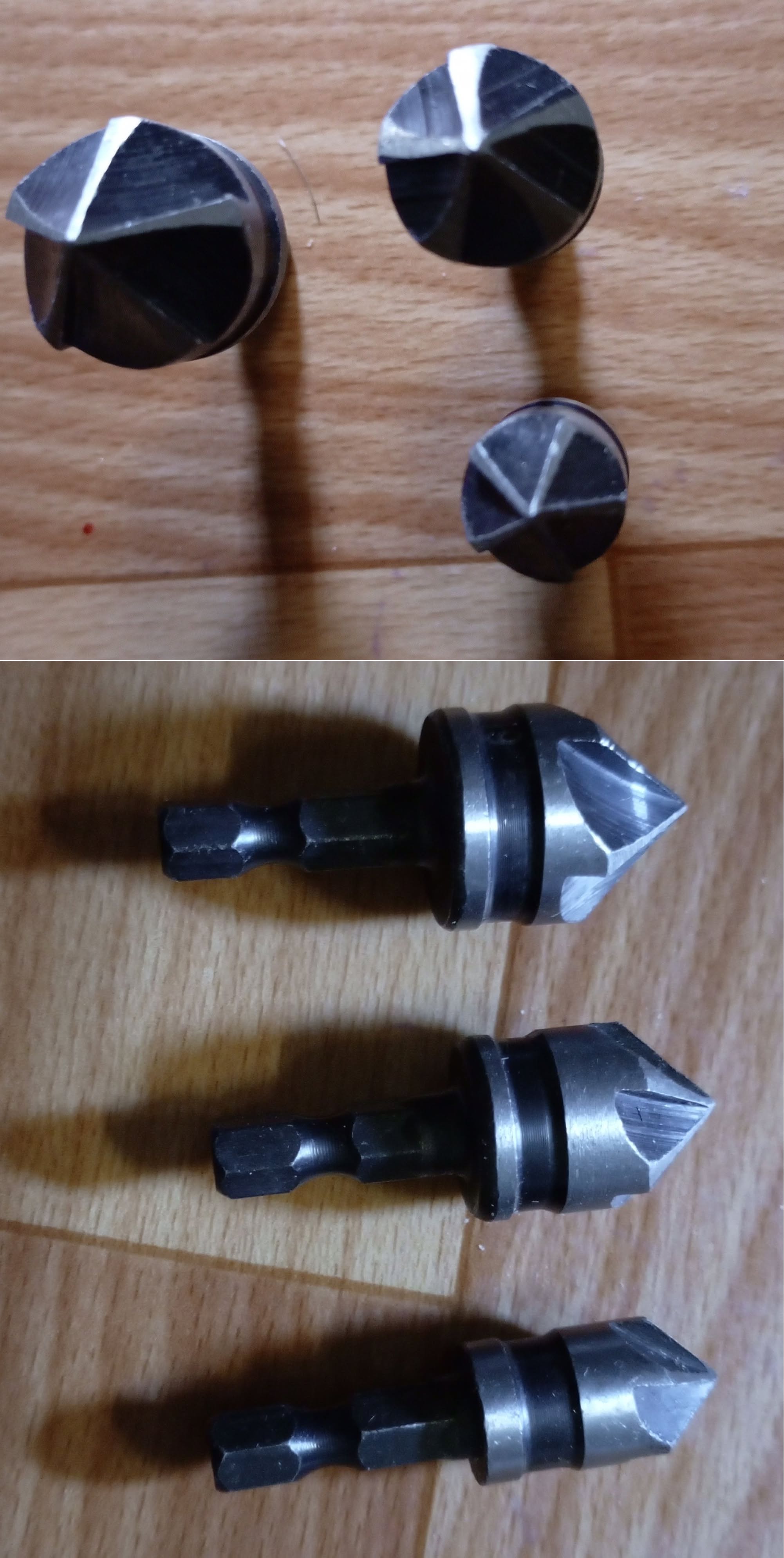

Наконец-то! Пойду заберу свою мелочёвку а то фрезы-свёрла штука нужная. Я уже своим ревизию устроил - 90% требуют заточки, многих диаметров нет, а сверла CMCP по своим качествам не чета тем что у меня валяются или в магазинах есть - легированная быстрорежущая кобальтом сталь М35, а судя по изготовленному им циркулярному диску по металлу CMCP HSS M2 80x0.8x6x72T с покрытием нитридом титана и другим их изделиям инструменты эти ребята умеют делать отлично. С других заводов свёрла часто приходят вообще не заточенные - в лучшем случае передняя кромка коническая, а должны быть две развёрнутые под небольшим углом относительно друг друга плоскости чтобы сверло резало заготовку, но почти всё что продаётся это заготовки из серии "Мы тебе проблему продали, а дальше сам разбирайся". А оно кому надо?
Всего записей: 35484 | Зарегистр. 31-07-2002 | Отправлено: 17:26 20-08-2025 | Исправлено: Victor_VG, 17:28 20-08-2025
Не забудь про углы заточки от гл. технолога инструментального цеха! А то набакапуришь

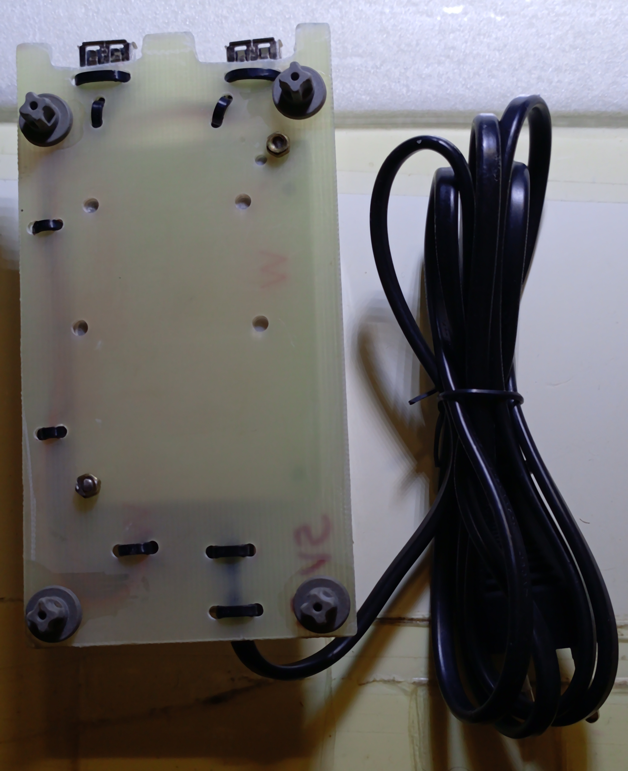

Ладно, время покажет. А я поглядел свою конструкцию и решил у неё сетевой шнур на более длинный поменять. Когда мастерил сориентировался на то что у меня пара блоков розеток на столе лежат, а значит и короткого хвоста хватит. А подумав поставил длинный - сюань где я его буду включать и тут запас длины шнура может и пригодится, да и внешний вид с чёрным шнуром без паек - изоляции мне как-то больше по душе.
и в итоге конструкция умеет:
Input, AC : 100 V - 240 V ±15%, 50/60 Hz, 1A
Output, DC: 5 V ±1%
Out current (summary): 5 A
Max load (summary): 25 W
Connectors: 2 x USB-A male
Working temperature: +5°C - +60°C
Storage temperature: +5°C - +50°C
чего вполне хватает для одновременной зарядки шуруповёрта и дремеля - уже опробовал. Единственное что мне не нравится это то, что не удалось приклеить выходные разъёмы из-за формы днища - у USB гнёзд в зоне контактов выступ. Можно было вырезать под него фрезой дырки, но я эта идея только сейчас вылезла, а портить ещё одну пластину фольгированного стеклотестолита обдирая с неё фольгу нет желания. Придётся оставить как сделал, благо прижимающие лапки стяжки неплохо держат гнёзда на основании, хотя они не припаяны...

С вашего разрешения пара замечаний. Функционально - работает, визуально и инженерно - колхоз "Красное дышло". Пазы под порты вырезаны сикось-на-кось (при наличии зоопарка дремелей и фрез). Порты установлены криво. При втыкании-вытыкании кабеля нужно придерживать сам порт, ибо он как живой, ерзает туда-сюда. Например, можно было бы из текстолита вырезать проставки под порты, П-образные в общем, они клеятся к общей плате без тех выгрызенных окон, а к ним клеятся порты.
Кстати, вырезать такие окна будет проще, если по двум внутренним углам просверлить отверствия 3мм, а потом по прямой между ними прорезать фрезой. Если расстояние слишком маленькое для фрезы, насверлить отверствий по периметру, выкусить внутренность бокорезами и доработать паз напильником.

Так на сей пластине эти вырезы уже были, я их просто приспособил да дыр где было надо наделал. Да и свою задачу - изолирующее шасси она решает. Возится с новой - желания ноль. А идеи принял, сделать можно, материал и время жалко. Ну разве что появится нужда ещё и MEAN WELL RS35-5 прикрутить.

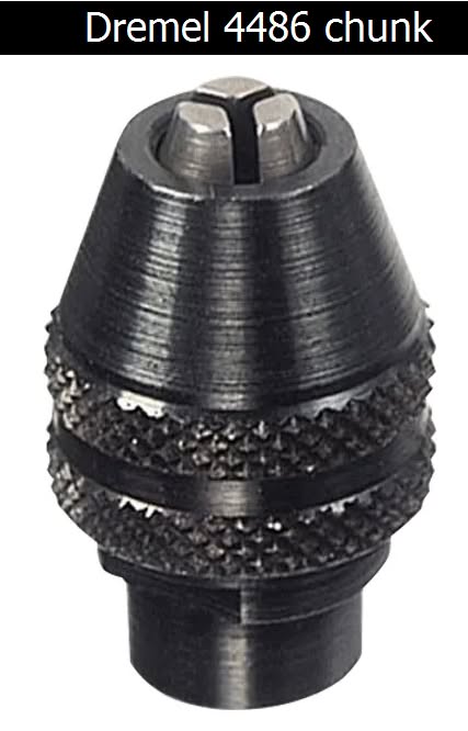

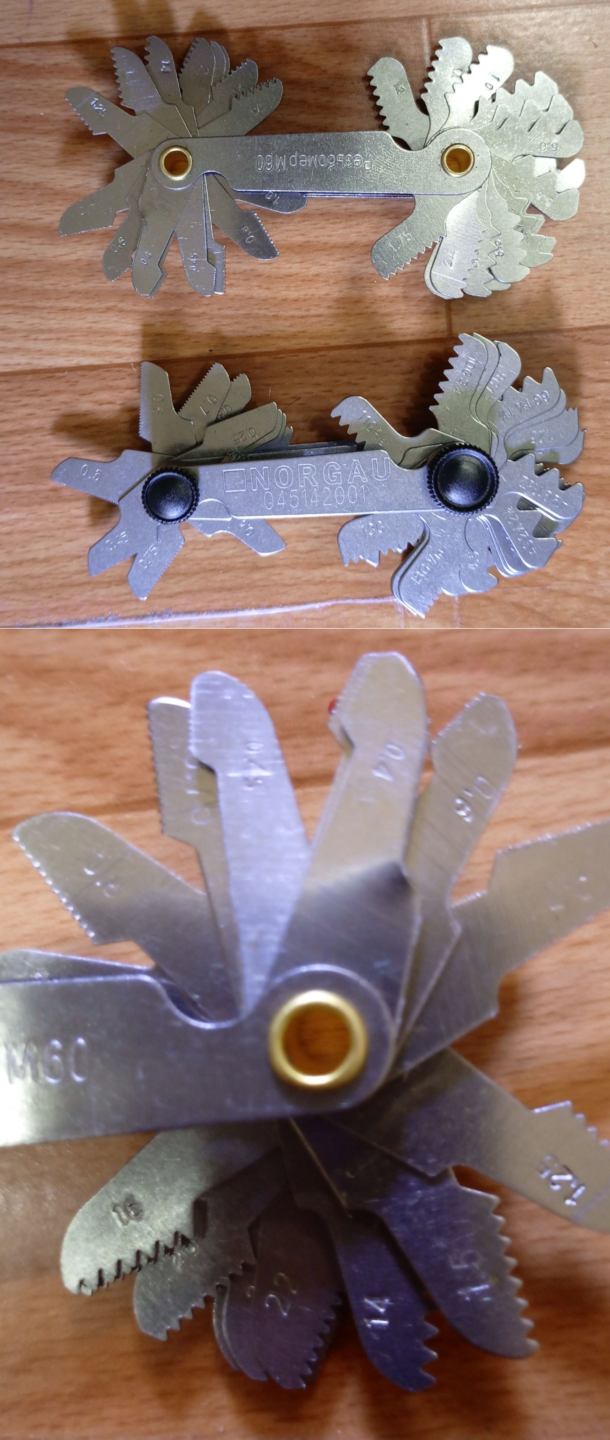

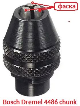

Так написать можно многое, а сделать иначе. Вот сегодня в обед как раз с таким встретились - наш мастер купил четыре штуки патронов Dremel 4486 и заметь, на упаковке у всех стоит Made in Germany. И я получил в постомате пару no-name патронов UNEF 9/32"-40 купленных по 125 рэ, с доставкой они мне по 225 рэ вышли, а ранее купленный у самой Bosch патрон Dremel 4486 стоил около 1700 рэ (для них $17 это очень дёшево - ибо без сделанной мне фирмой скидки эти патроны стоят $25 - $29 в зависимости от модификации) и мы решили посмотреть как они в деле? Я принёс с собой свой Cordless Mini Grinder HARDELL HYD6001.8 (по патрону и цангам он аналогичен Dremel 3000/4000/7700/8200), а он принёс из дома свой Dremel 8200, взял рабочий Dremel 4000 и купленный кому-то в подарок Dremel 3000.
Поставили туда сверло 2,2, замерили расстояние от кончика до переднего среза патрона и стали смотреть на всех машинках как это дело вращается. Из его патронов только в одном кончик сверла не описывал круг в пространстве, три других описывали им окружность диаметром около 1 мм что естественно было заметно, из моих трёх не имеют радиальных биений только Dremel 4486 и один из купленных, второй писал окружность около 1,5 мм диаметром.
А когда измерили внутренний диаметр резьбы, то всё сразу и поняли - из моих патронов у двух 6,28 - 6,29 мм, у того что бьёт 6,43 мм. И у его один что не бил - 6,29 мм, а все остальные 6,35 - 6,39 мм.
Вот тебе и факт - вроде всё делает автоматика, но её настраивают люди, а им свойственно ошибаться и как итог поплыла геометрия резьбы. Кто-то где-то недосмотрел - вылезло.
И кстати, те патроны что я купил оказались на удивление - корпус воронённая сталь, губки просто закалены, сходятся точно. Корпус и сам патрон магнитятся в любой точке, масса 13,51 и 13,62 г у бьющего экземпляра. А до того мне приходили М8х0,75 и М7х0,75 и у них корпус был сделан из алюминия, а поэтому вес не превышал 8 грамм. Это я сразу почувствовал - родной Dremel 4486 и эти новые в руке ощущаются как небольшая гирька, а старые алюминиевые - так, пушинка...

Да, кстати, это просто любопытно - у оригинального кулачкового патрона  в верхней части губок есть небольшая фаска:
а у его копий её нет. По идее эта фаска не нужна, но возможно она сделана для исключения заклинивания губок на малых диаметрах хвостовиков.
Пока я задал вопрос об отличии трёх версий патрона Bosch Dremel  4486 представителям фирмы:
Кто знает чем отличаются патроны серии 4486:
Dremel 4486
Dremel 2615004486
Dremel 2615448632 - на Озоне продаётся как "Кулачковая муфта (0,4 - 3,4 мм)  Dremel 2615448632"
Я в Москве купил Dremel 2615004486 в описании указан диапазон диаметров хвостовиков 1/32" - 1/8" (0,8 - 3,2 мм), он идеально встал на Cordless Mini Grinder HARDELL HYD6001.8 (у него британская резьба UNEF 9/32"-40 как и у Dremel 3000/4000...), но этот разнобой маркировки меня запутал и возник вопрос - а в чём различия?
надеюсь увидят и ответят.

Тут фаски на вершине губок лучше видны:
интересно зачем их сделали?
Всего записей: 35484 | Зарегистр. 31-07-2002 | Отправлено: 10:18 23-08-2025
Чтоб губки легче выходили из глубины патрона, не задевая острой гранью за шероховатости. На самом деле при добротном исполнении патрона это не несет функциональной нагрузки, просто технолог так решил.
Всего записей: 9365 | Зарегистр. 14-09-2020 | Отправлено: 10:31 23-08-2025
Я сходно думаю. Просто заметил у них фаску и стало интересно зачем? Другие-то её не делают.
