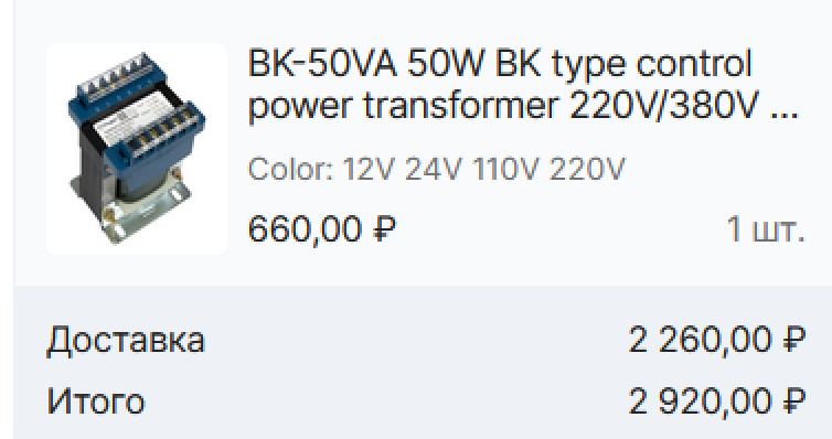

Н-н-да... Для гальванической развязки пришлось купить трансформатор BK-50VA-MV4
, но цена у сих железяк весёлая - заявленная составляет мизер от конечной:
но, трансформатор это единственный вариант решения задачи гальванической развязки для осциллографа без его переделки...
