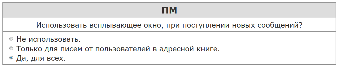

Справа вверху пункт Настройки. Откройте, найдите в списке блок ПМ и поставьте галочку:
настройка по умолчанию "Не использовать.". Настройки ПМ сбрасываются по устареванию кук форума (они в них хранятся) - примерно через месяц, поэтому куки форума нужно разрешить и периодически поправлять.
