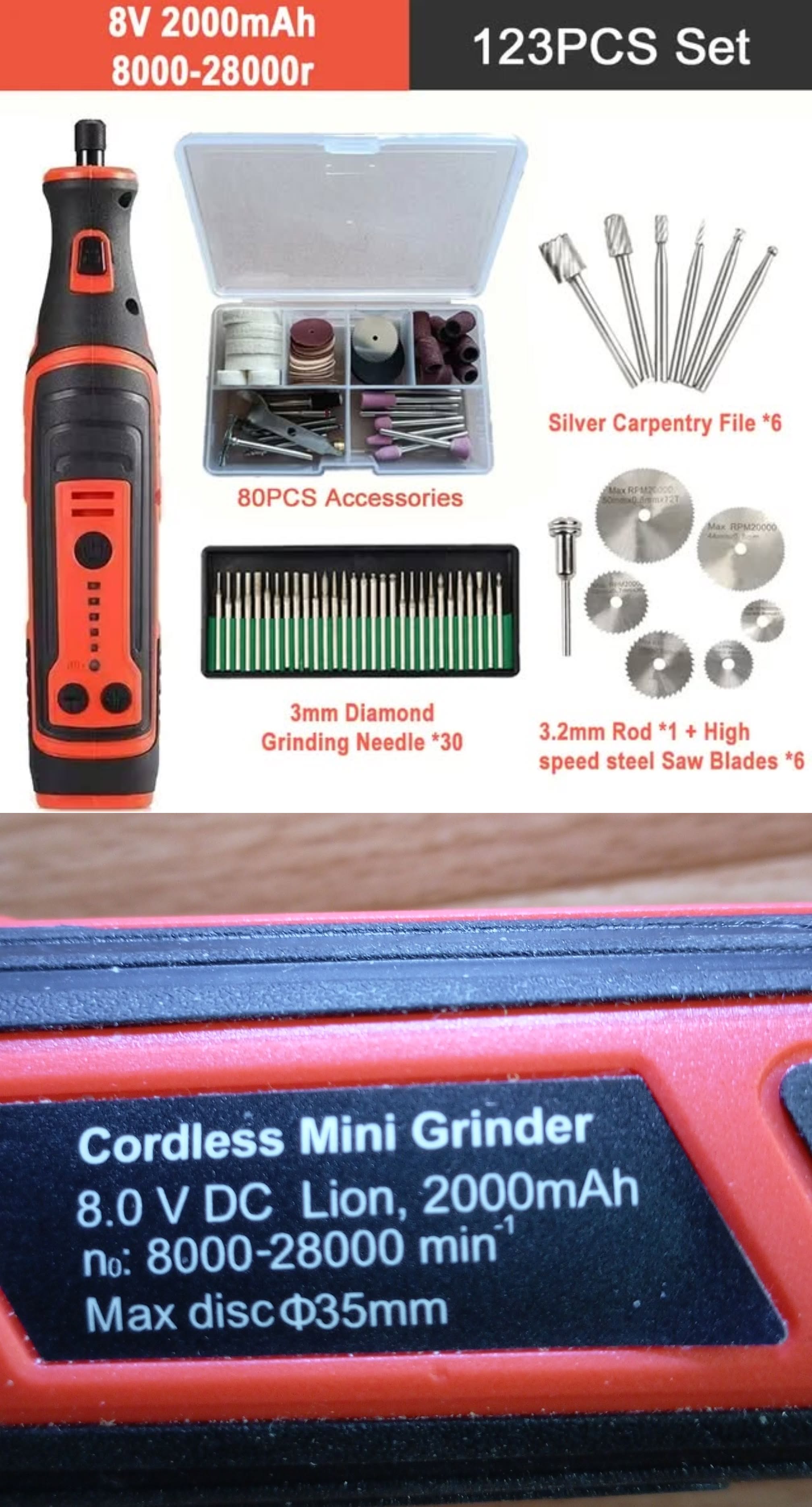

, Cordless Mini Grinder HARDELL HYD6001.8 - 8000 - 28000 об/мин, KUAIQU HB-005 - 5000 - 18000 об/мин.

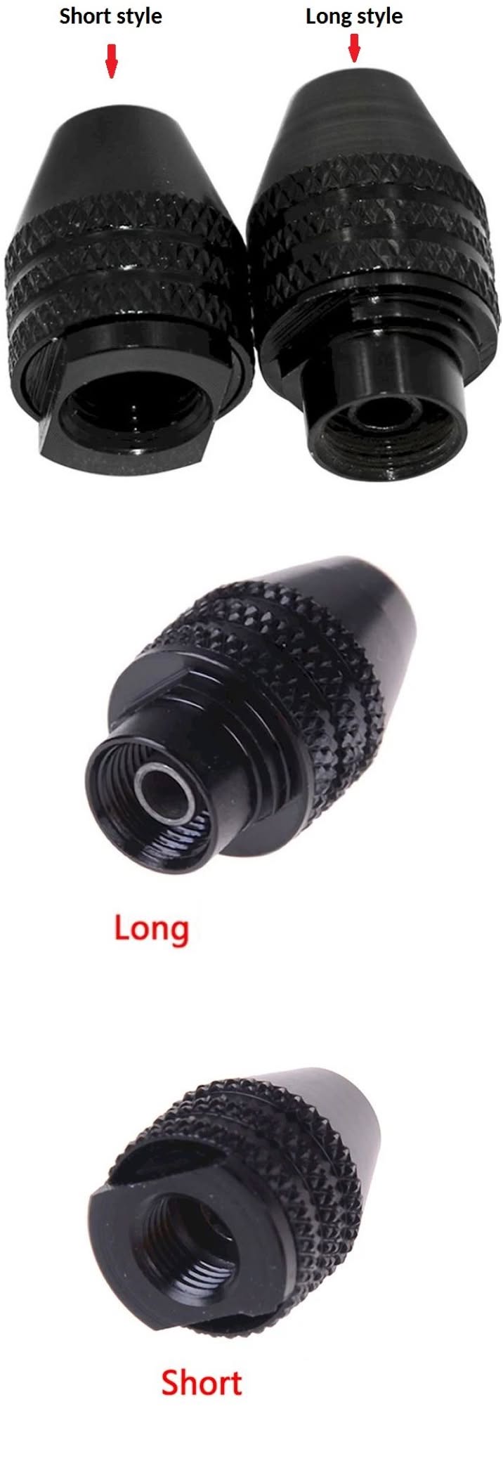

У  всех машин использующих механизм cмены насадок аналогичный машине Bosch Dremel 3000 он реализован очень просто и красиво
- на валу мотора крепится стальная (в машинах с мощностью мотора 130 - 480 Вт) или латунная в менее мощных моделях проходящая через шариковый подшипник муфта с расположенным ближе к мотору продольным пазом в который при нажатии входит шток кнопки Lock и блокирует вал. А на другом от мотора конце проходящей через опорный шарикоподшипник муфты резьба под патрон и центральное отверстие диаметром от 4,2 до 5,0 мм в которое вставляется хвостовик сменной цанги. Хвостовик насадки вставляется в цангу или кулачковый патрон, проходит их насквозь и входит в торцевое отверстие муфты, а после зажимается цангой или кулачками при закрытии патрона.

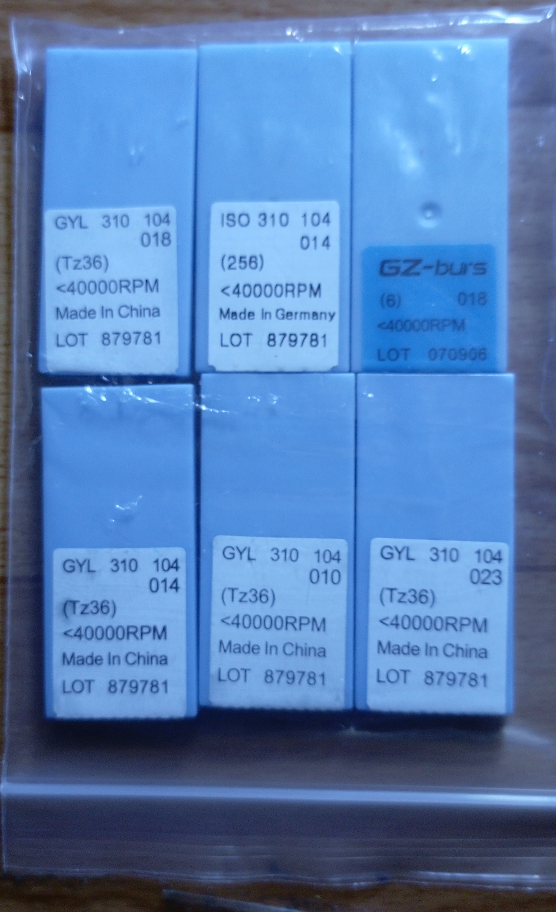

Вся эта конструкция вращается на скоростях от 5000 до 40000 об/мин, и у меня лежат немецкие и китайские гравировальные бор-фрезы разных диаметров от 0,3 до 2,3 мм с хвостовиком 2,35 мм под машинку Е-108 которая иные диаметры хвостовиков не принимает:
 из карбида вольфрама на обороте упаковки которых также указано до < 40000 rpm. Но, хотя по твоим словам они не работают! на таких скоростях вращения, но, я сего не знал и попробовал побаловаться такой фрезой на корпусе старого "косого" флопа - выгравировал слово test и кучу аброкадабры машинкой E108 имеющей скорости вращения инструмента 5000 - 10000 - 18000 об/мин, повторил то самое на титановой пластине используя TURBOSKY JinhuaEG на скорости 30000 об/мин и HARDELL HYD6001.8 на скорости 28000 об/мин. Результат надпись есть, сделана неумело ибо впервые делал, а фрезе что слону дробина...
Для диаметра 0,3 вполне может быть. Смотрите формулу выше. Там прямая зависимость от диаметра инструмента/детали. Смотря что у вас вращается. А если бор-фреза, то возможно добавлена алмазная крошка.

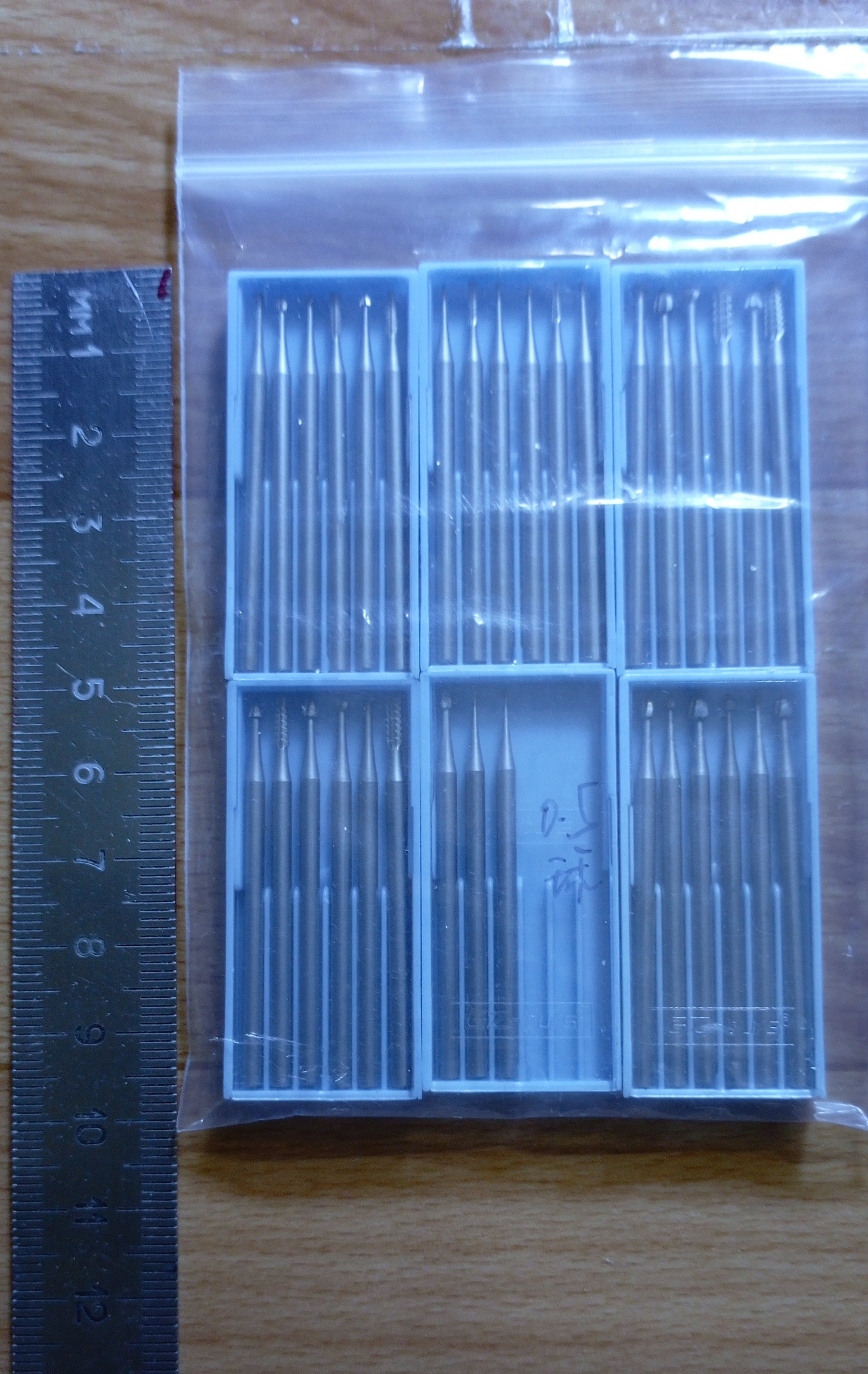

А металл бор-фрез иногда указывают например так - "1 шт. ювелирные боры из стоматологического сплава, карбид вольфрама, диаметр головки хвостовика 2,35 мм, диаметр 0,6/0,8/1,0/1,2/1,4/1,6/1,8/2,0/2,3 мм", или Набор гравировальных ножей из вольфрамовой стали 6 шт. 1.0MM / 1.4MM / 1.8MM /2.3MM, и там, это видно по фото, разные головки, а в первых двух упаковках был один каплевидный тип головки всех доступных разных диаметров.
Я их специально брал с хвостовиком диаметром 2,35 мм под Micro Polishing pen E-108 поскольку в её описании указано что к ней подходит хвостовик диаметром только 2.35 мм - у неё зажим-патрон plug-in и хвостовик в него просто вставляется - вынимается пальцами, и примеру пильный диск при работе просто вытащится из патрона, как и застрявшие в детали сверло или фреза. Но у неё мотор слабый и для шлифовки-полировки или мелких фрез хватает, а вот что-то сверлить или обрезать пластик либо дерево мало - клинит, пробовал. Это такой надфиль с моторчиком делающий то, что обычный не может. А на большее есть нормальные шлиф-машинки. По сравнению с бормашиной они слабее, а по сравнению с любым гравёром мощнее. Неплохая серединка часто называемая мини дрелями, только она крутится в разы быстрее, а главное может больше чем только дырки сверлить.

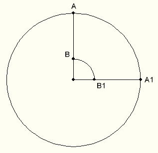

На какой-либо фрезе нанесем две точки А и В на разном расстоянии от центра. Угловая скорость точек будет одинакова, но линейная скорость точки А будет значительно выше, чем точки В, т.к. за один и тот же промежуток времени (или угол поворота) путь А-А1 будет значительно больше, чем путь В-В1.

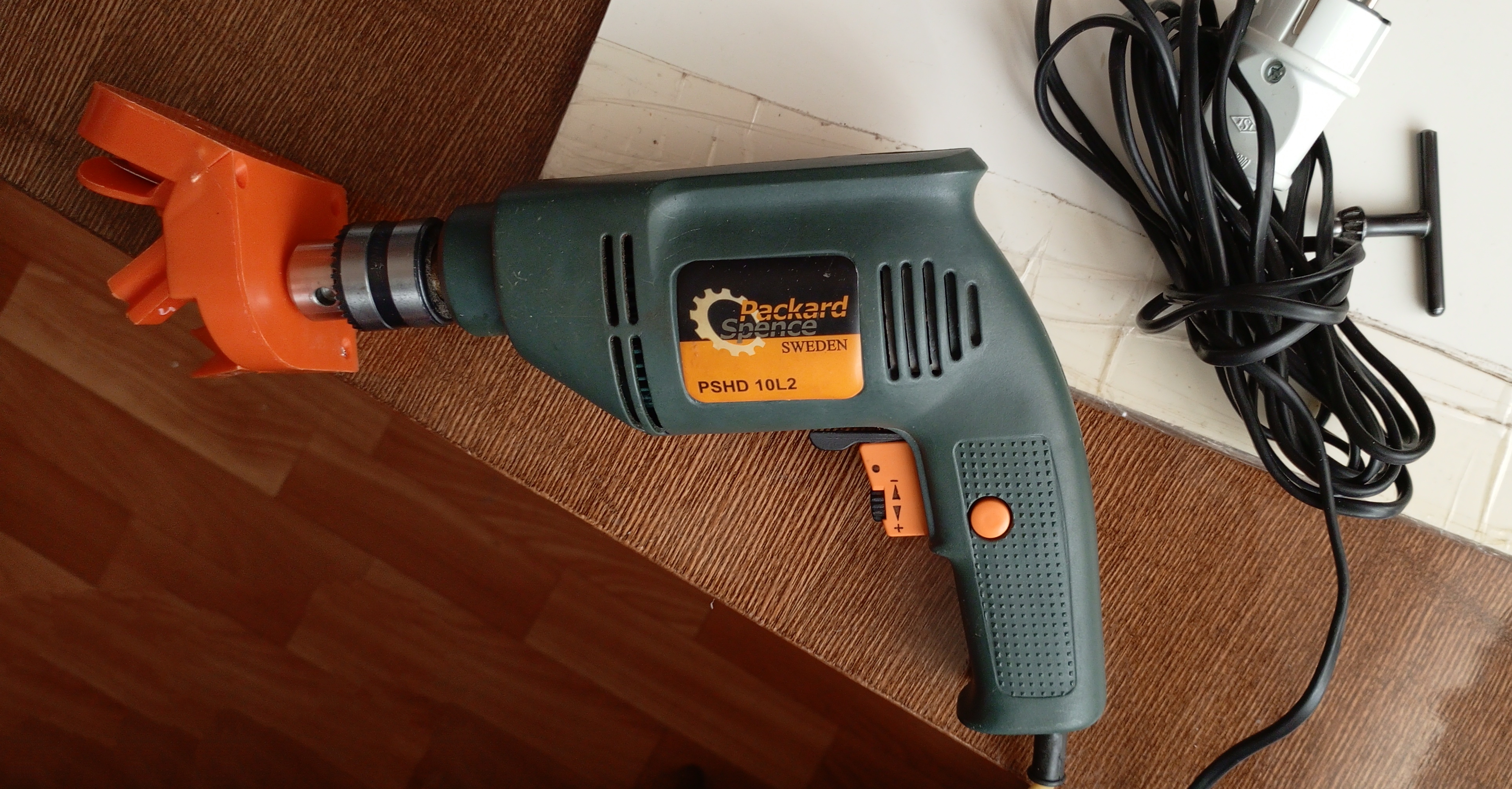

С дрелью - у меня такая, с реверсом:
и у второй фиксатор есть, но та более громоздкая и я ей редко пользуюсь. Эта удобнее.
Если проф. не работаете, то нормально. У самого отечественная, а так BOSCH (синий пластик), Makita

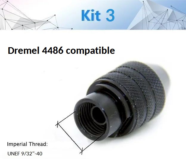

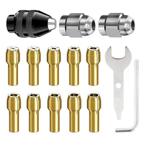

а кулачковый патрон типа Dremel 4486 имеет такую конструкцию:
поджимающая кулачки тарельчатая шайба имеет центрирующую трубку входящую в отверстие вала гравёра или шлиф-машины, такой патрон называется Long tail но есть и более простая конструкция Short tail в которой этой трубки нет:
а набор кулачковый, цанговый патроны, цанги, ключ для патрона и сменных насадок под ось и L- ключ выглядят вот так:
ключ с одной стороны обычный рожковый, с другой отвертка для смены дисков и затяжки шлиф-лент на осях и резиновых барабанах что позволяет менять рабочие насадки по месту. Но их скорости вращения разные. Твердосплавные фрезы могут вращаться на скоростях до 50000 об/мин, из быстрорежущей стали до 20000 об/мин, больших я не встречал, и для металлических отрезных и шлифовальных дисков верхний предел скорости вращения 20000 об/мин:
А что на ней за такая оранжевая штука?
