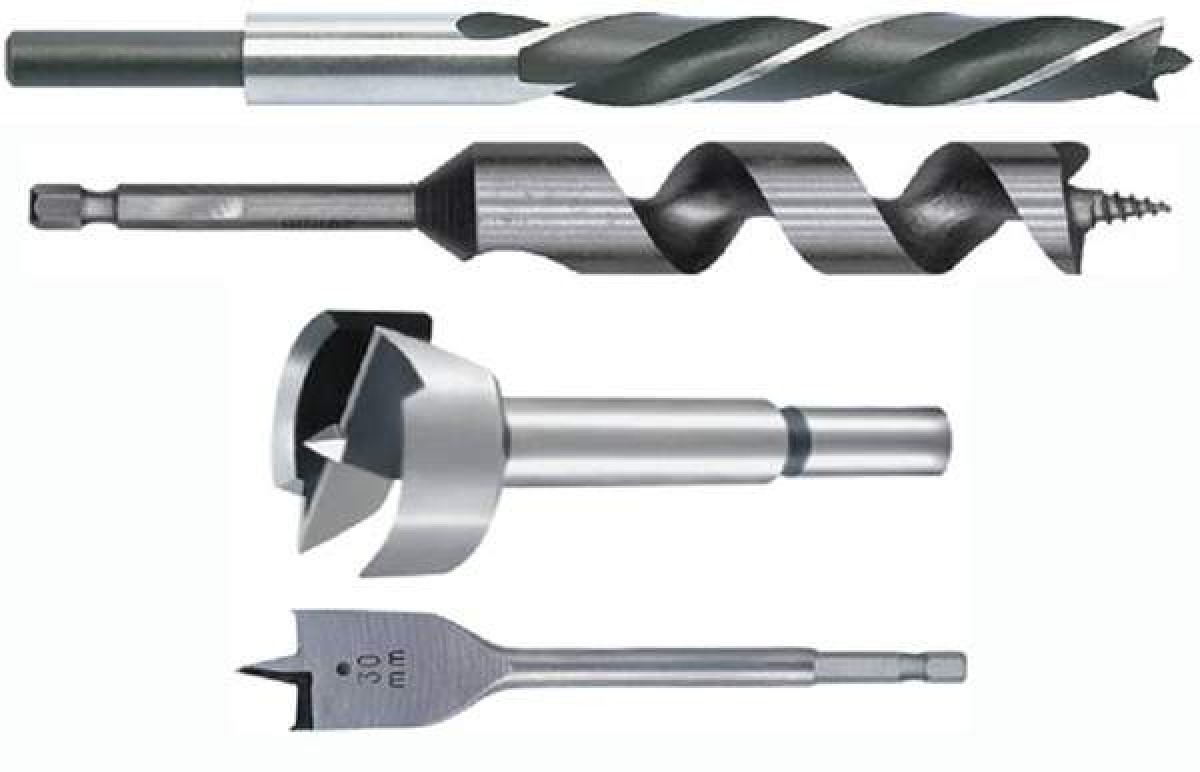

Понял. У деда когда-то были перовые под коловорот с четырёхгранным хвостовиком. Дом строили - выручали.
А так я обычными спиральными всегда обходился. Привычнее.
• А я вот не совсем понял, о чём идёт речь… Вышеупомянутые свёрла являются именно что спиральными…
• Вот собственно описание: https://profitools.by/catalog/osnastka_i_raskhodnie_materialy/sverla_po_derevu/sverlo_dlya_dereva_alpen_hss_cobalt.html

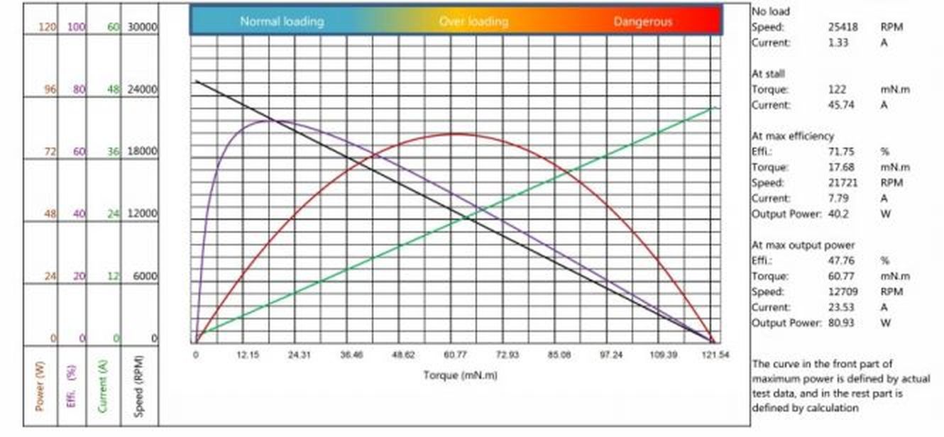

 1).  Кто нибуть мерял мощность блендеров ?
4500W Kitchen Blender 6 Blades 1.8L Jar Food Mixer 15 Speed 30000RPM Blender EU 220V Juicer Fruit Food Processor Ice Smoothies
По весу:  мотор довольно тяжелый.  Для такого класса: указывают ~1500 Ват.
Но опять: какая это мощность.
Меня смущают мои измеренные мощности.
   Measured lasting power:
 a). Without load:  210Vx1.3A = 270W
 b). Full load (thick batter 750 ml):   210Vx2.5A = 525W
 c). Visible on "Digital Multimeter":  peack at power on:   210Vx4A = 840W
    2).  Или это так и есть - или глючит мой старый тестер  UNI-T M3800 ?

Вот такой конструкции
, только тут хвостовик кончается шестигранником, а у старых свёрел четырёхгранной пирамидкой с небольшим углом наклона граней или просто цилиндрический. Эта пирамидка зажимается в патрона коловорота. Мы просто накалываем центральный штырь, а резцы перерезают волокна. Один из них прямой, он перерезает волокна дерева а второй имеет форму направленной по вращению треугольной стамески и при вращении сверла откалывает отрезанные вертикальным резцом фрагменты дерева внутри будущего отверстия, а плоская лопатка пера заставляет их подниматься вверх и отбрасывает за его край. И в общем-то насколько я помню сверлит шустро, ну а диаметр дырки зависит от поперечника лопатки сверла. По крайней мере дырки под провода в деревянной стенке им сверлить можно.

Мощность потребляемая электродвигателем зависит от его нагрузки - тормозящей силы на его валу. Чем она больше и ближе к предельной для данного двигателя, тем больший ток он потребляет. Так что скорее всего всё измерено верно.
Вот, посмотри на зависимость потребляемого тока от нагрузки на вал двигателя серии  RS390 стоящего у меня в шлиф-машинке HLRS390PH.chm:
и другие электродвигатели ведут себя сходно - если нагрузка на вал отсутствует на холостом ходу они потребляю небольшой ток и вращаются с максимальной скоростью, а по мере возрастания нагрузки на вал их ток значительно, в десятки, а то и в сотни раз возрастает, а обороты снижаются.
По факту они у вас перовые, как выложил Виктор ниже вашего поста. Там у вас пипка, типа центровки поцентру. Но они по-моему для металла не предназначены. У вас там на фото не вижу какие материалы перечислены. Может уже и по металлу такие делают. Но то, что Виктор выложил точно для металла не годится (дерево, гипрок, пластмасса и т.п.) Обычное спиральное сверло (стандартное) угол заточки 118°. Угол может и меняться в зависимости для какого материала они предназначены, но это в бытовых условиях не критично.
• Что-то я не могу понять смысла этой дискуссии…, непосредственно производитель классифицирует "мои" свёрла как спиральные, что и указано в описании к товару…
• Но вы настаиваете на том, что они перовые… С чего вы взяли что они перовые, только из-за того что у них "нестандартная верхушка"…?!
Перовые это в виде пера, как у Виктора, но они диаметрм от 6 мм. Технически они у вас спиральные, но я отношу такой тип (с пипкой) к перовым (просто по области применения). Мне так проще.
Посмотрите, пожалуйста, описание по ссылке в первом сообщении на этой странице…, там всё детально расписано…
Посмотрел, про сверление металла упоминаний не нашёл.

Что при нагрузки меняются скорость вращения  и ток - это понятно.
Интересует же:  какая же номинальная мощность.
Такого класса блендеры:  (в Штатах оригинал Vitamix $300-400,  в Украине продается 120 тыс грн,  и аналоги на али $70-80 - с острыми зазубренными ножами толциной 2-3 мм, и указаными 1.5-2 кВат):
   а).  Работая в течении 10 минут - готовят гомогенные супы.
   б).  Страшно визжа от нагрузки:  готовят ореховую пасту - выдавливая масло из орехов.
   в).  Размалывают мелкие семена:   в помидоре, огурцах, клубники - естественно тут нагрузка ниже - а скорость выше.
   г).  В рекламе:  размалывают в порошок смартфоны и стеклянные бутылки.
Остальные блендеры:   не способны размалывать такие мелкие семена - не говоря о смартфонах.
Мой тест с густым тестом:   через 2-3 минуты начинает попахивать - это предел мотора.
Вот и интересует:   какая все же мощность у этого дешевого блендера ?
По звуку и виду в youtube роликах - блендеры с али $70-80:  работают также - как и этот дешевле в 2 раза блендер.
Моторы наверное одинаковые.
   1).  Верить или нет моим измерениям ?

Протестировал свой тестер на 4х последовательных графитовых 7727ЕС5Вт = 113 ОМ
206V/113OM=1.83A  - а измерено 1.89 A   Напряжение сети колеблется 205-210 V
   2).   Может кто пожелает измерить мощность своего блендера - как соотносится измененная и маркируемая мощность ?

Любые перья только для дерева. У классического пера, как у Викторова коловорота, ширина пера больше диаметра хвостовика, чтобы стружка выходила. У "нового" пера ширина пера равна диаметру хвостовика, стружка выходит благодаря спирали.
Где-то у меня лежит набор хвостовик + сменные перья мм до 20.
Кстати, для вырезания в дереве круглых отверствий большого диаметра (24-80мм) имеется приспособа к дрели - фланец с радиальными пазами разного диаметра, в них вставляется соответствующего диаметра бубликообразное "типа ножовочное полотно", фиксация за счет нескольких клиноподобных пазов навстречу направлению вращения. Зело нужный девайс!

Да, свёрла с центрирующей иглой это только под дерево. Под металл они не походят. Даже очень мягкий типа свинца. Металлы сверлят либо спиральные или коронковые свёрла один их вариантов которых крестообразная коронка из твердого материала которая и срезает слои заготовки, а спираль нужна просто для отвода стружки из отверстия что сейчас есть и новых перовых свёрлах.
Фотография что я выкладывал это самая простая их конструкция которую люди придумали очень давно. Можно считать это улучшенный вариант древнейших свёрел в виде стержня с  лопаткой на конце имеющей треугольную режущую кромку которые находили ещё в древнегреческих поселениях VIII - VII веков до нашей эры. Т.е. люди их придумали очень давно когда им потребовалось сверлить дырки в деревяшках.
А так эти свёрла могут иметь к примеру такую конструкцию:
из них сверло с плоской лопаткой единственное требует периодического ручного удаления стружки из дырки. Верхние - спиральное и винтовое сами её выкидывают на верх по канавкам стружкоотвода.
А у спиральных сверел режущая часть в идеале имеет форму двух перекрещивающихся плоскостей (у заводского брака или затупившихся сверел режущая часть имеет форму конуса и они просто скользят по поверхности заготовки), а угол между ними зависит от твердости материала:
