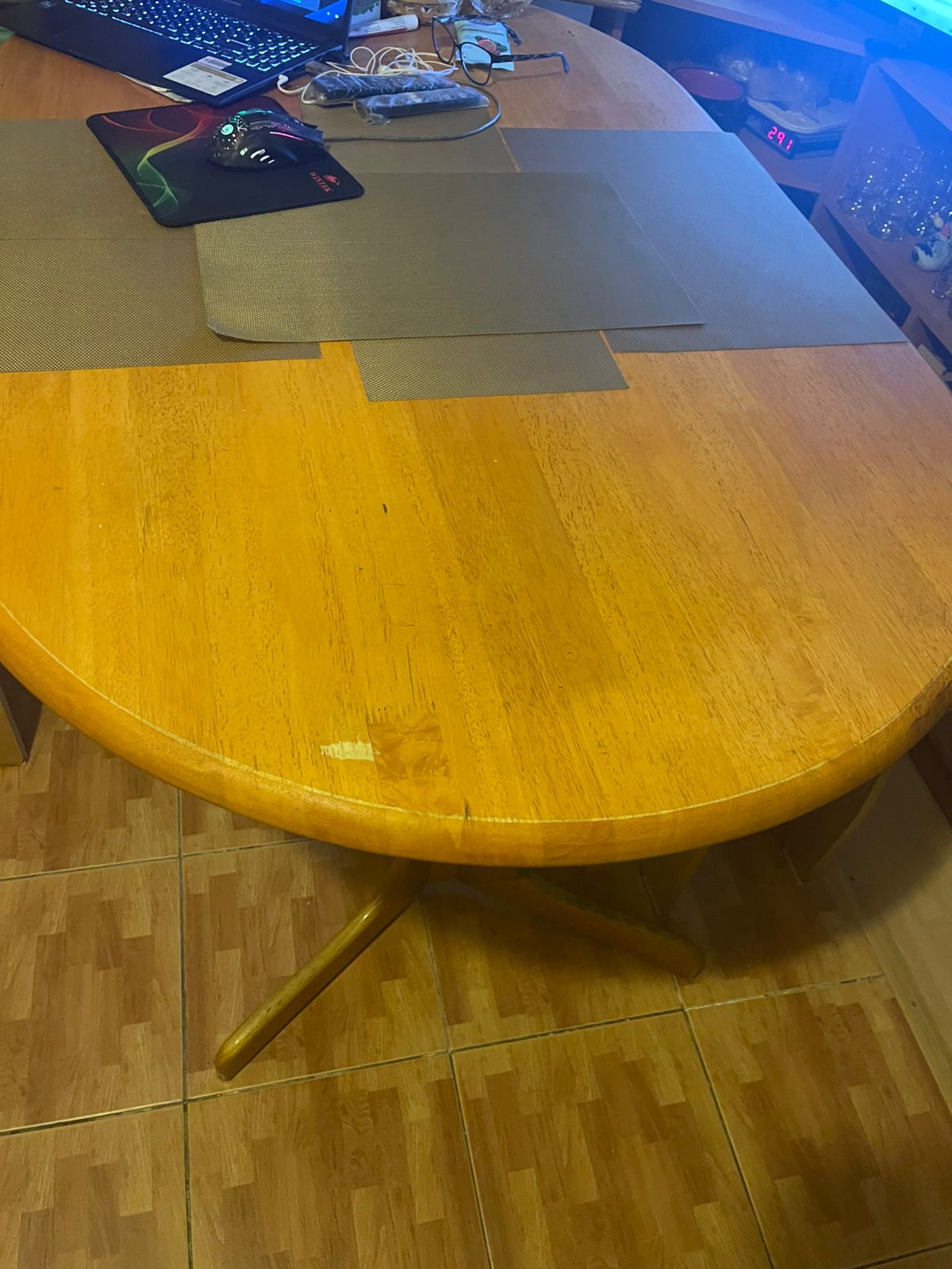

Дык я же не спорю, что дерево само по себе лучше плиты. Просто говорю, что оно сильно дороже, но и в итоге изделие может быть хуже т.к. из дерева сейчас делают что-то довольно небольшие производства.
Haxtigal
Дубовая мебель, дубовые двери...
Олигарх!
Haxtigal
...малазийский.
От туда обычно из гевеи деревяшки везут.
Чёрт его знает, что за дерево. Твёрдое как металл.
Без какого-либо покрытия столешница что ли?

Haxtigal
Натюрлих
https://www.upload.ee/image/18543674/22.jpg
Нонешних оболдуев рейкой не усмирить.
Всего записей: 42 | Зарегистр. 23-08-2025 | Отправлено: 18:57 01-09-2025
Haxtigal
Натюрлих
С виду гевея и есть. Толстенная какая!
