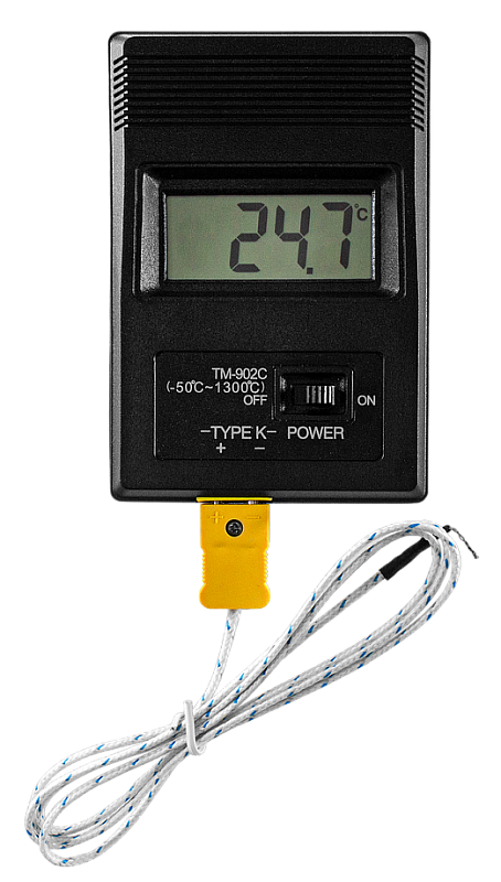

Ну термометр TM902C:
стоит в разы дешевле бюджетного пирометра - 250 р - 450р  с открытой термопарой TTD-01 для диапазона температур -20 ... +700 а если надо, то одеть на спай тонкий изолирующий колпачок и закрепить его на кабеле. Ну, понятно, что придётся измерить поправку - колпачок занижает результат измерения, но! эта поправка величина довольно постоянная. Померили, прибавили поправку - знаем. Для тонкого, 0,1 - 0,15 мм колпачка измерение займёт секунд десять, а без него секунды три - четыре. Зато можем измерить интересующую нас точку не обращая внимание на влияние засветки от соседей мешающих в пирометрах и тепловизорах. Пирометры/тепловизоры сильно зависят от свойств конкретного датчика и чувствительны к наличию сторонних нагревателей рядом, а термопара нет.

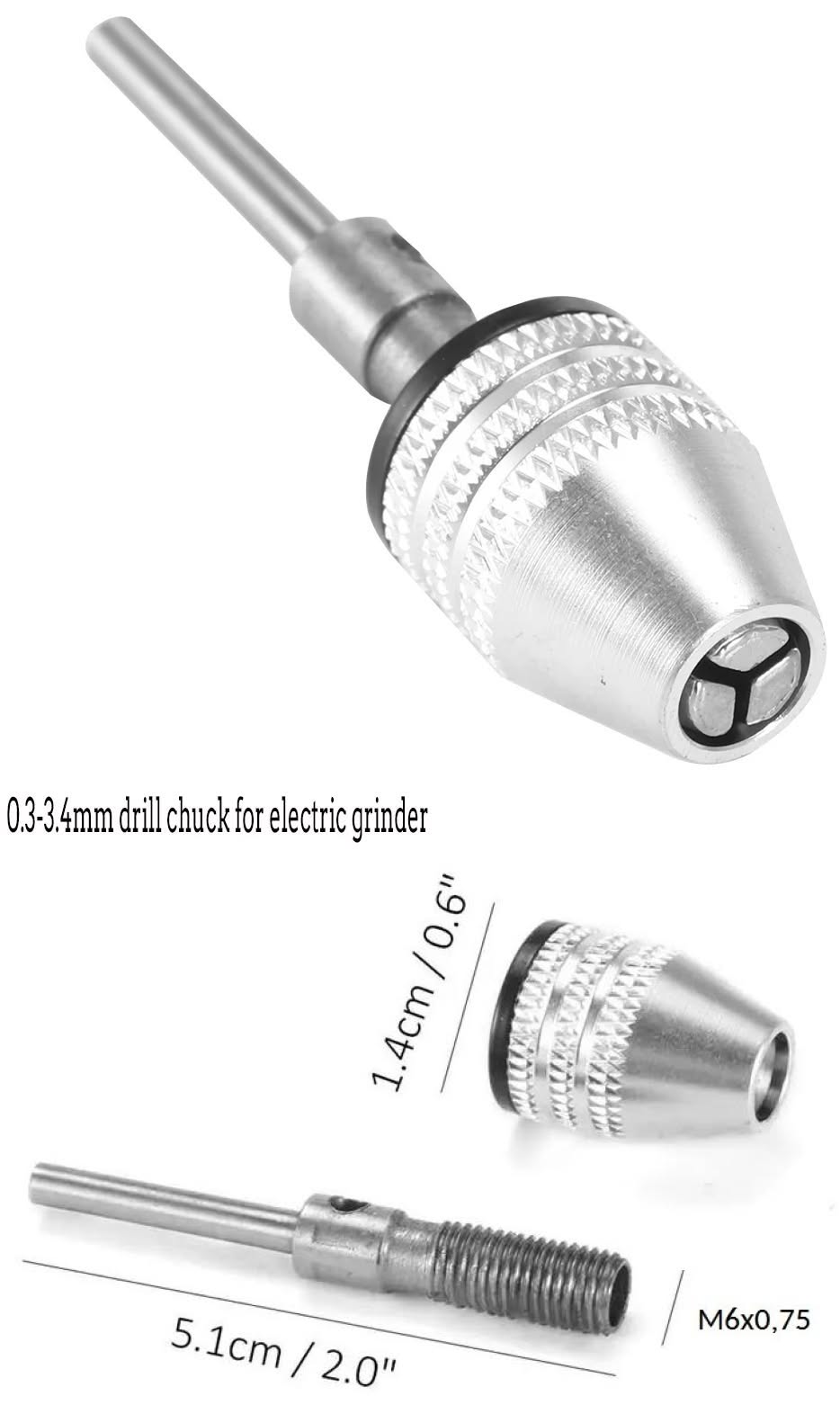

Забавная игрушка приехала:
в работе не пробовал. Хвостовик 2,35 мм, отверстие в ступице служит для затягивания патрона. Конус и губки сталь, донце вероятно алюминий - не магнитится, а краску я не стал царапать. По идее можно попытаться развинтить (донце на резьбе фиксируется клеем) и расточить центральное отверстие к примеру под UNEF 9/32"-40 или M8x0,75. Но у меня нет токарно-винторезного станка или такого метчика чтобы сделать новую резьбу в донце, да и смысла в этом не видно. Полежит, может как есть пригодится. Чего зря вещь портить?

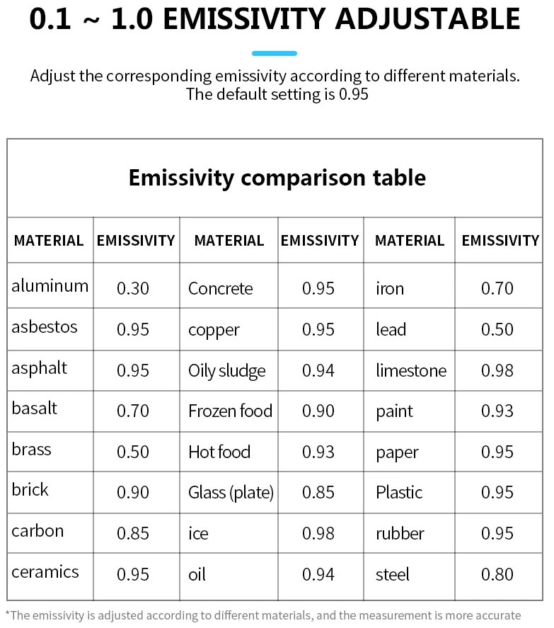

Да, и по вчерашнему разговору о пирометрах - бытовой ширпотреб в принципе будет врать, мама не горюй отражение поверхности отличаются от тех 0,95 на что он рассчитан:
зато они дешёвые, модные, а более дорогие приборы промышленного назначения типа MESTEK IR600/IR600PRO:-50~600C, IR01C:-50~550C, температура окружающей среды, влажность, IR01D:-50~800C, температура окружающей среды, влажность, IR02C:-50~800C, температура окружающей среды, измерение датчика температуры и имеющие подстройку в старших моделях имеют и вход для выносной термопары, ну и понятно стоят слегка дороже. Но в их паспортах сразу говорится - не предназначен для измерения температуры человеческого тела. И причина - измерение производится по отражению луча лазера от поверхности, а лазер в глаза это опасно.
Ну и отношение дистанция : диаметр пятна у большинства приборов 12:1, и мне попался только один где заявляют 50:1, но этот прибор слишком узко специализирован - для замеров температуры до 2000 С в печах, чтобы его покупать как универсальный. А у остальных - дистанция до предмета не должна превышать 5 - 10 см иначе он среднее по слону намерит. А зачем такой аппарат? Пусть модный и шустрый, да бестолковый...
