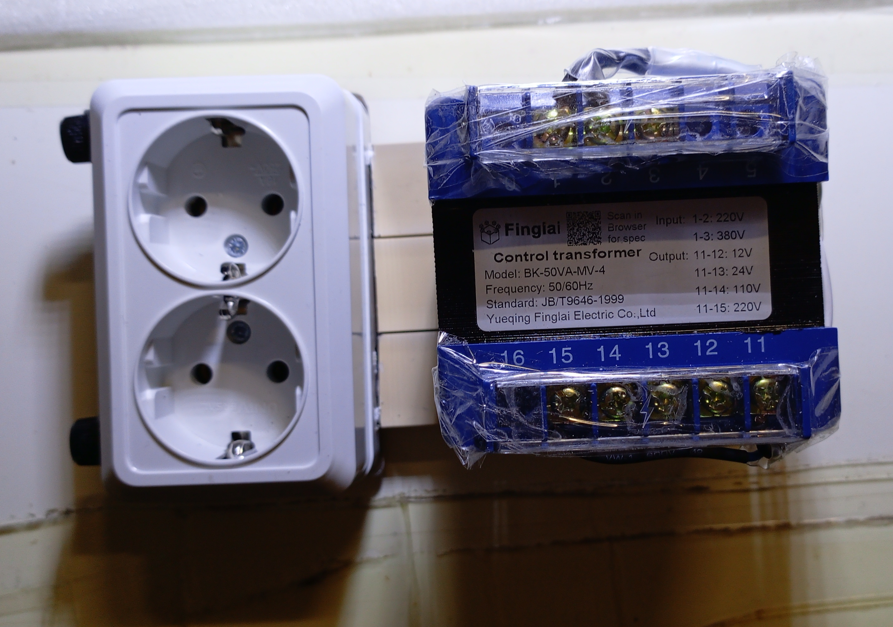

Это я прикидываю конструкцию "трансформатор + блок розеток" и по размерам блока выходит, что в него можно вставить пару держателей для предохранителей 5х20 мм, и разъём-"восьмёрочку" для сетевого кабеля. А сам трансформатор привинтить к пластиковым монтажным планкам в которых и протянуть к нему кабели - всё одно нужна пара проводов, а полуметровый кусок кабеля на 0,75 мм2 у меня давно лежит как раз на "а вдруг пригодится?".
Сейчас вот опять раскидал всё на столе и пытаюсь убедится в прочности задуманной конструкции - за "корпус" как я и думал на строй рынке купцы та-а-а-ку-ю цену выкатили что меня оттуда мигом сдуло - за пустую пластиковую коробку 10х11х13 см эти идиоты запросили ... 23000 монет!
А нафейхоа оно тебе? Иль галванразвязка нужна?
Всего записей: 20547 | Зарегистр. 04-11-2010 | Отправлено: 00:38 05-09-2025

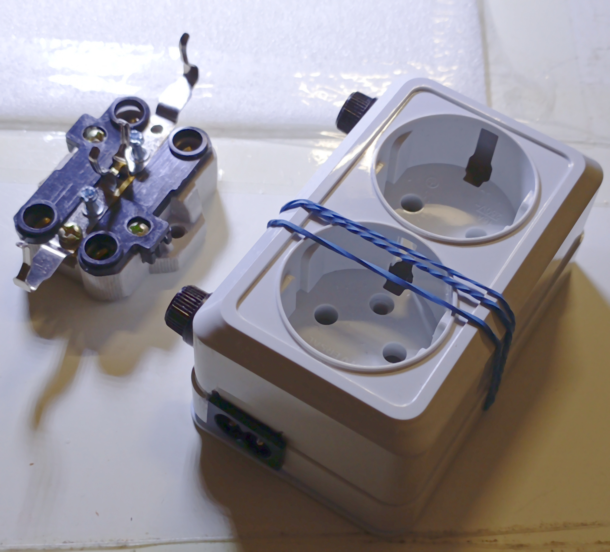

Именно, я про сиё не раз говорил. Ну, супер-розетка (пока не в сборе ибо не паяно) будет такой:
Особливо возится брать сверло 11,0 я не стал - оно в перфораторе лежит, и ему там тепло, светло и мухи не кусают, а просто сделал под держатели разметку и вырезал пластик фрезой. А после подравнял лишнее керамической шишкой, Причём и шуметь не пришлось - хватило маломощной Micro Polishing pen E-108. С вылезанием осей (у неё патрон plug-in - "вставил - вытащил"), но она с работой справилась, и что удивительно сумела даже пропилить довольно твёрдый ABS пластик циркулярным диском с D=16,0 (это самый маленький из выпускаемых - 16, 18,  20, 22, 25 и 30 мм, металл штампованная нержавейка толщиной 0,22 мм, но с деревом - пластиком справляется, с мягкими металлами или стеклопластиком - возможно, но я не пробовал - диски берегу ибо уверен - это не их работа), остальное сделали свёрла, фрезы и наждачные камни. Сейчас паять не хочу, позднее.
Идея проста: в розетке - предохранители и входной разъём, из неё концы на трансформатор, сетевой шнур сменный, так и убирать проще, и если надо можно просто взять более длинный и не возится с удлинителями.
Конструкция - шасси стеклотекстолит, трансформатор на монтажных планках под которыми спрятаны провода, ориентация блока розеток под 90 к оси трансформатора ибо иначе IEC-320(EU) вилки парой не влезут.
Пока я такую вижу, иль завтра вечером иль на выходных постараюсь закончить ибо тянуть незачем, да и развязка давно нужно, но транс ни намотать, ни готовый найти не мог.

А отвод 380 тоже в ход пускать будешь? Или кинешь на него как на вход 220 чтобы на остальных пропорционально меньше вольт получить?
Так-то неплохой вариант был бы. Только надписям не верить тогда.

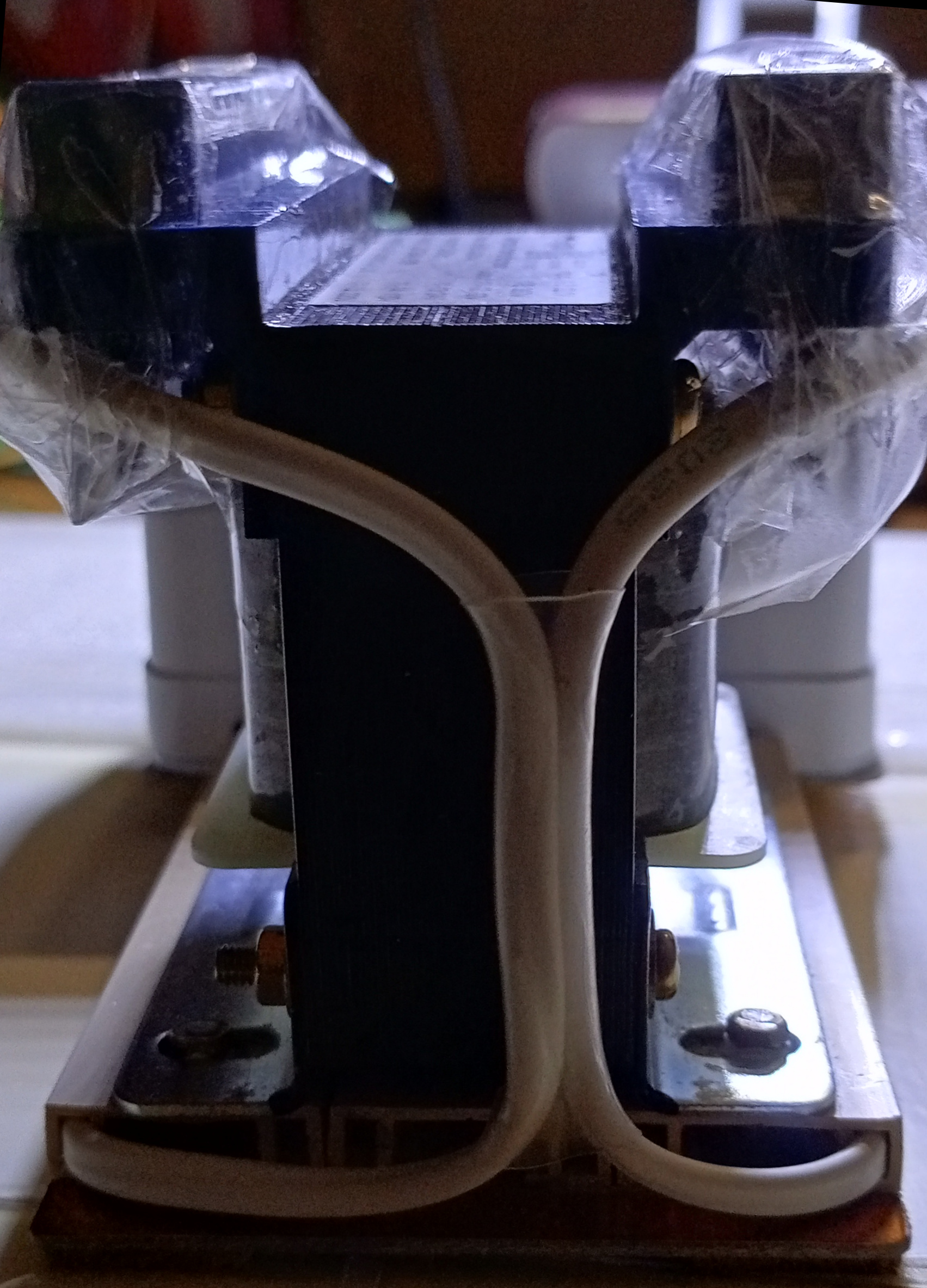

Нет, мне он не нужен и я его не использовал:
сделал с двойной изоляцией - все провода в 600V трубке, сам транс специально винтами М3 приручен, зато на них стоят изоляторы. И кабели на обмотки в пластиковых трубках протянуты - удобно, у монтажной рейки с краёв по канальчику 3х4 мм и толщина пластика 1,0 мм. Вот сквозь них я кабели и пропустил. Теперь тут только вставки 5х20 мм на 1А и 2А поставить, но под рукой их нет. Или покупать поштучно, и то если будут, или ждать до 16 - 17 сентября пока приедут, или идти по знакомым с протянутой рукой.  Ну, хоть сделал, а вставки - сыщу, хотя возможно после выходных.

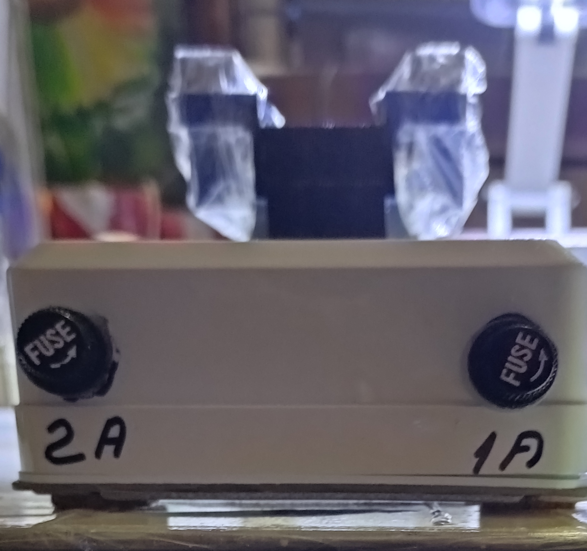

Haxtigal
Предохранители симбиоз: тепловые и токовые?

Haxtigal
Обычные плавкие. Теплушка тут не нужна. Я и эти держатели с трудом в корпус розетки впихнул, а теплушки габаритами больше.
Два поскольку на обеих обмотках - меньший на первичной, больший на вторичной. Там 2А конечно много, но я по осциллографу смотрю - на входе 2А, значит это примерно ток холодного пуска его БП, такой и ставлю.

Haxtigal
Тормоза для: фьюзы на входе/выходе?
