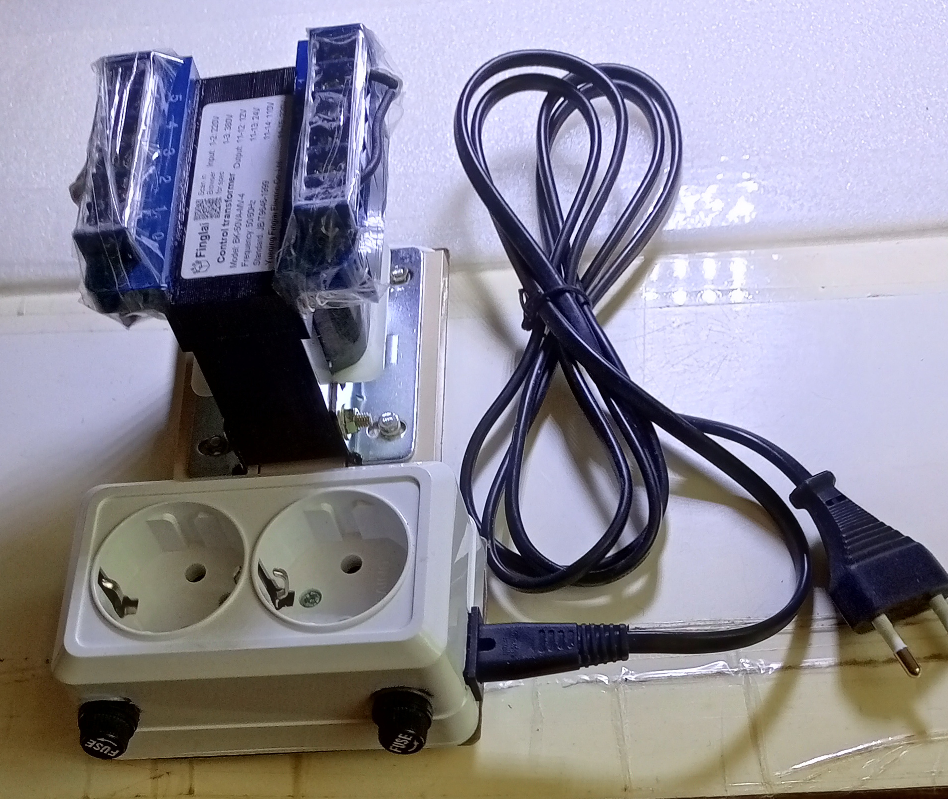

Так я выше сказал - и в первичной и на вторичной обмотках. Гальваническая развязка, защита по входу и выходу, усиленная изоляция проводов - там ~ 110/220/380V есть, достаточно.
Во! Вставку на 2А под рукой сыскал, поставил.

Так и я так же могу ошибиться. За неделю все устали, ладно, завтра выходной, заберу посылки. Предохранители привезли в восьмом часу, утром схожу, и по идее на почту пара пакетиков должна приехать с местной сортировки. Надеюсь тянуть не станут. А вставку на 1А я у себя не сыскал. ВП-и на 2,5А и 5А - есть, керамика на 4А - да, а этой мелочи нет.

Кстати, народ! А никто не задумывался каковы пусковые токи у импульсных БП, особенно у т.н. "неизолированных" т.е. с бестансформаторным входом? Например у MEAN WELL RS-35-5 в даташите есть строки AC CURRENT (Typ.) 0.8A/115VAC 0.55A/230VAC и ниже, в разделе INPUT INRUSH CURRENT (Typ.) COLD START 36A/230VAC что говорит, что в первый период времени, пока разряжены входные ёмкости входные токи превышают устоявшиеся в десятки раз, а значит входные предохранители должны их выдерживать не срабатывая при запуске. А то поставим к примеру для RS-35 вставку на 1А - ведь блок берёт около 1А при любых входных напряжениях, а она при запуске сработает из-за броска пускового тока и получим инженершу:

А что делать? Ставить в 2 раза больше, на 2А? Или палить каждый постепенно повышая номинал? Или подбирать с временем срабатывания выше, чем длительность начальной нагрузки запуска?

Ну, как возможный вариант использовать пиковый вольтметр для измерения падения тока на шунте. Идея пикового вольтметра проста до предела - на входе стоит диод нагруженный на ёмкость, а к ней подключён высокоомный вольтметр. В результате напряжение на ней будет равно пиковому входному. Ну а посчитать ток при известных R и U любой школьник сумеет.
Или вариант №2 - смотрим сечение проводов, по нему их ток сгорания и ставим предохранитель так, чтобы и пусковые токи его не жгли, и при КЗ обмотки не сгорели. По моим прикидкам предохранители на 4А в моём случае годятся, я их получил и поставил. Маркировку с морды смыл одеколоном и заметил, что он пусть медленно, но смыл лишний цианоакрилат оставшийся после наклейки ножек (первично думал три, но одну располовинил и поставил четыре) со стеклотекстолита. А я то думал что раз это на днище и его там не видно, то пусть остаётся - всё одно не мешает, но вот такое наблюдение...
В сборе со шнуром вот так вышло:

Хоспади, как ты все усложняешь, прям горе от ума! И колхозишь немилосердно. Если я был твоим деканом, выгнал бы еще на 3м курсе
До меня дошло! Синяя изолента - отстой, пережиток xUSSR. Скотч! Вот он, супер-пупер-материал текущего столетия!
Я тебе предложу одно решение: снимаешь кусок наружной изоляции с кабеля ВВГ, она будет такая жестковатая, отрезаешь по длине твоего клеммника и разрезаешь с одной стороны по длине. Разворачиваешь и одеваешь сверху на клеммник, намечаешь, где сквозь оболочку должны пройти провода и прокалываешь под них дырки (или сверлишь тонким сверлом). Просовываешь, подключаешь, одеваешь оболочку окончательно. Отступив по сантиметру с каждого края, закрепляешь оболочку впоперек чем-то токонепроводящим, самой тонкой стяжкой или леской.

А у тебя есть желание "чтоб померить" возится с разбором клемника, хотя щитки снимаются? Раз, второе зачем усложнять то что есть и отвечает задаче? Скотч просто не даёт верхним щитка падать, а если что - снял и делай что нужно.
Насчёт выгнал и прочего - давай не будем усложнять то, что можно сделать проще. Я бы мог вырезать щиток из фторопласта с дырками под каждый винт и поставить. Было бы красиво, да, только куча лишнего труда. А тут винты утоплены, контактные пластины также - от края клемника до них миллиметра три, отсеки клемника узкие, сверху миллиметр пластика. Нужна тут лишняя изоляция? Я считаю нет, хватило бы фиксатора на клемнике чтобы щиток не открывался. Но тут его нет. Можно было бы его просто приклеить, а если нужно подлезть? И скотч, а не изолента - просто хотел головы винтов видеть.
Да, стяжку было бы ещё проще и лучше, но в данном трансформаторе её негде просунуть. Всё пригнано вплотную. Это я сразу как он приехал посмотрел ибо думал схоже - прижать щитки стяжкой чтобы гулять не бегали.

Можно было взять пластиковый бокс в электромаге ближайшем (разных размеров), в него транс, в него же розетку вмонтировать. Ещё и место для человеческого "компьютерного" iec7 осталось бы...

И по замечанию насчёт пиковых токов - любимый вопрос дяди Миши Рубановского - "А вы уверены?". Входное сопротивление БП имеет какой характер? Оно нам заранее известно? Активная составляющая это одно, а реактивности? Уловил?
Я поначалу так и хотел, но именно за такой кусок пластика они и заломили цену от которой я шарахнулся как чёрт от ладана.  Потому и пустил в ход обрезки, да и польза - дом не захламляют. Я понимаю, купчик что там сидит мнит себя пупом земли, но его жадность превосходит все мыслимые пределы - он попросил 23000 руб за коробочку размерами 100х110х130 мм. А я что сплю с дочкой Рокфеллера?
