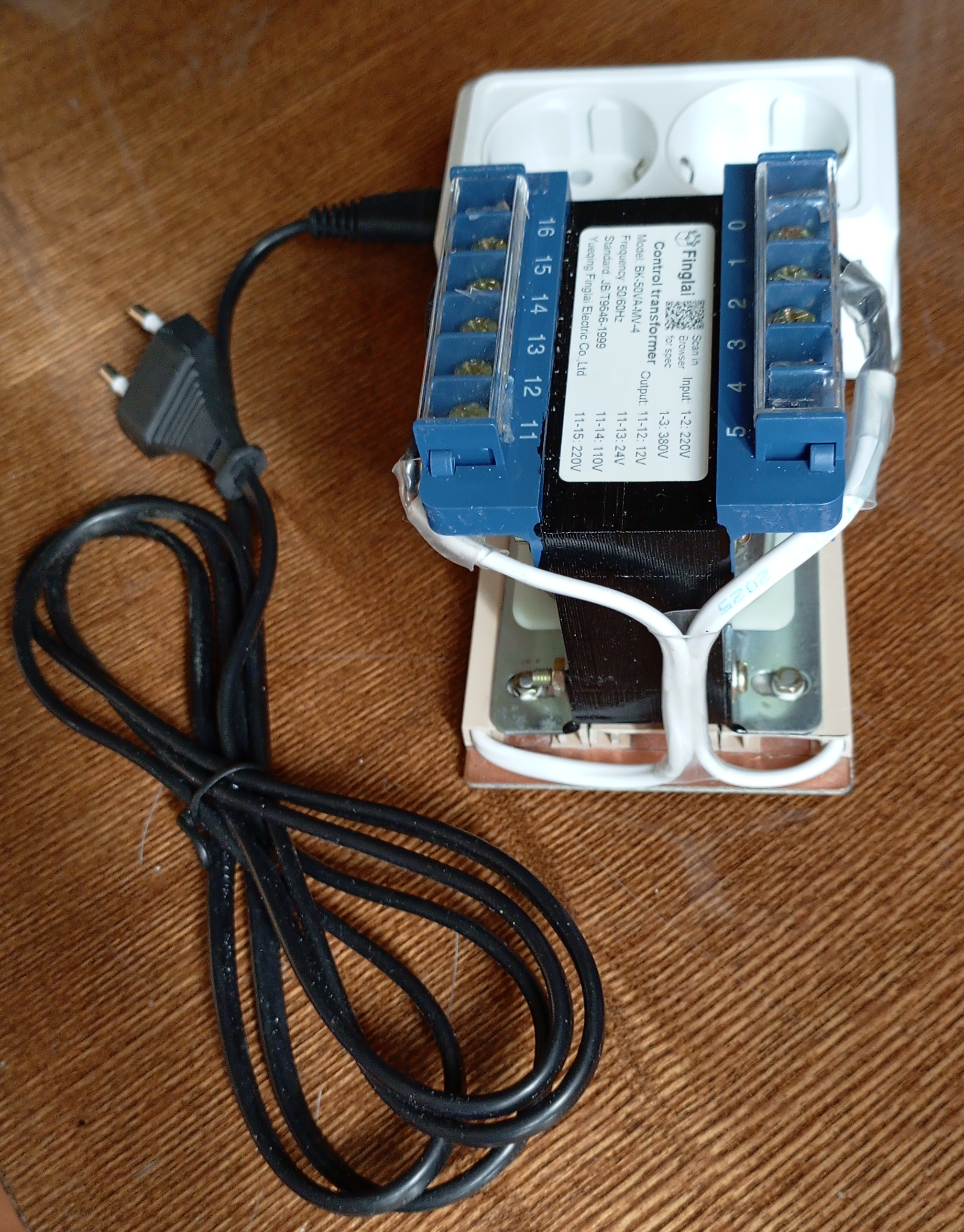

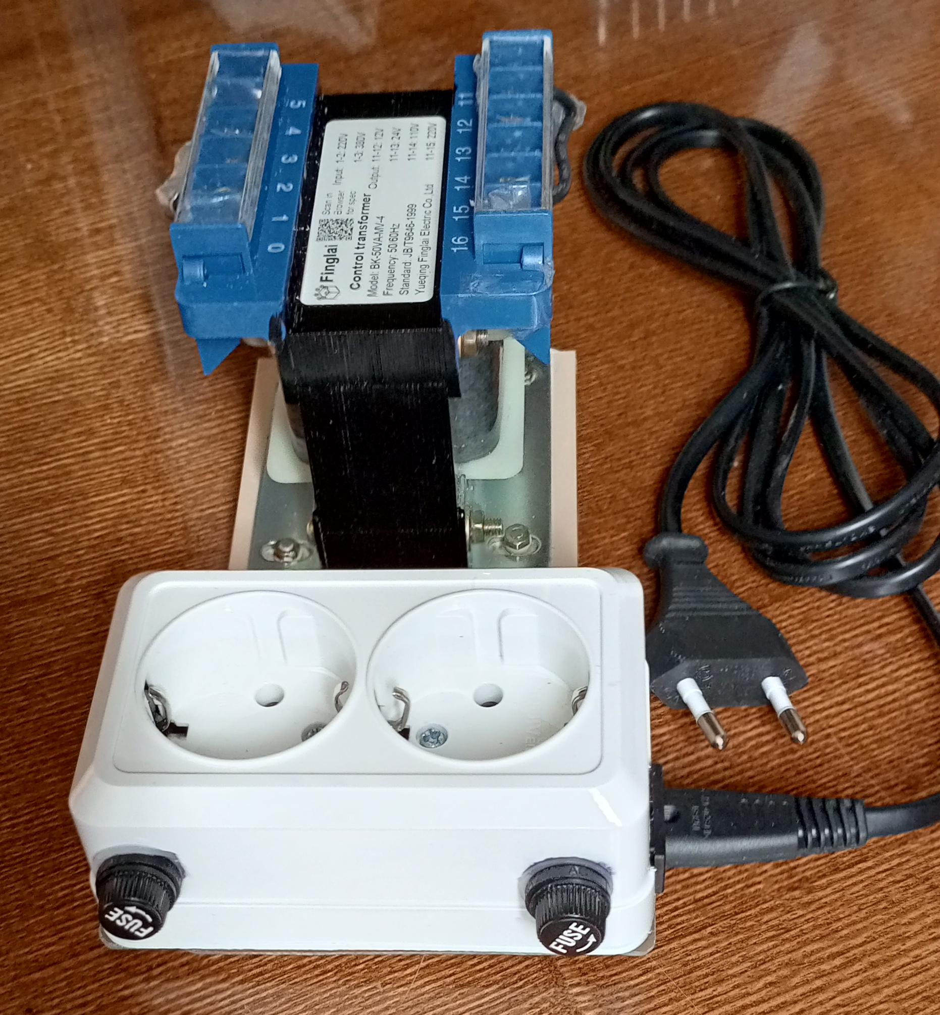

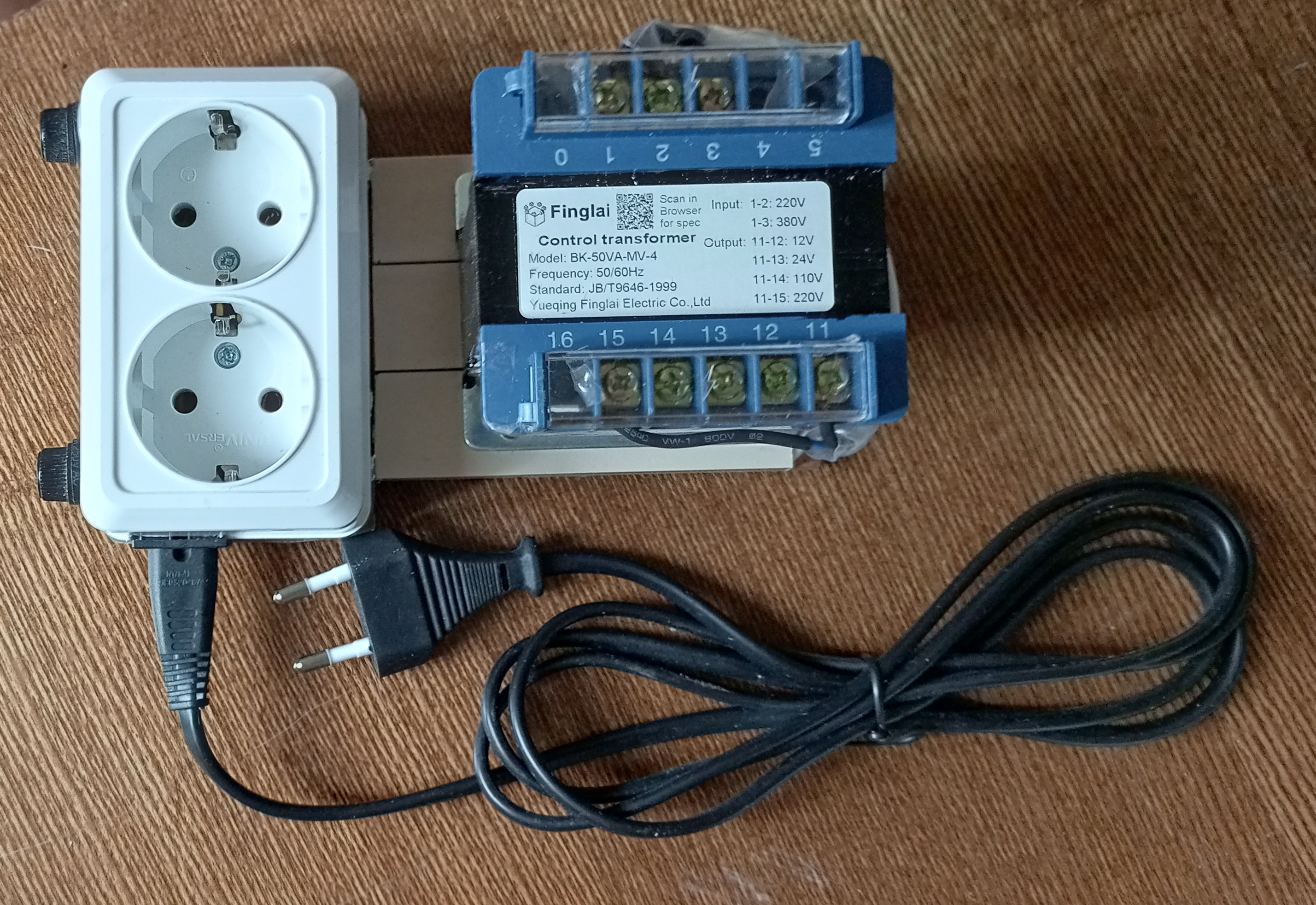

P.S.
Развязка обрела иные черты:

• Вот объясни, зачем нужна розетка с земляными клеммами, если у тебя даже вилка двухполюсная…?! Также непонятно назначение предохранителей
 в этой конструкции…  Ну, а про внешний вид и говорить нечего…
