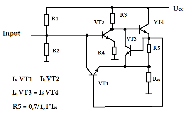

Для защиты от перегрузки по току, в т.ч. и КЗ обычно используют простейший электронный предохранитель (пороговый датчик тока) - состоящий из биполярного транзистора и включённого параллельно его переходу база - эмиттер резистора, а  коллектор транзистора подключаемых параллельно переходы база - эмиттер или между затвором и истоком силового транзистора.
Если падение напряжения на резисторе превысит порог открывания транзистора (для германия ~ 0,3V - 0,4V, для кремния ~ 0,65V - 0,7V), то он откроется и закроет силовой транзистор ограничивая выходной ток схемы на безопасном уровне. Время срабатывания этой схемы достаточно мало и защищаемая ей схема не успевает перегреться и сгореть. А при устранении причины перегрузки работа защищённой схемы автоматически восстанавливается.
Схема примерно такая:
При превышении порогового тока откроется VT3 и закроет VT4 что приведёт к обесточиванию нагрузки до устранения условий перегрузки, а время нахождения схемы в состоянии "сработала защита" не ограничено.
P.S.
Эскизу сто лет в обед, рисовался студиозусов учить, для предохранителя хватит VT3 и R5, остальное - для недорослей.
Всего записей: 35477 | Зарегистр. 31-07-2002 | Отправлено: 02:05 12-09-2025 | Исправлено: Victor_VG, 02:13 12-09-2025
