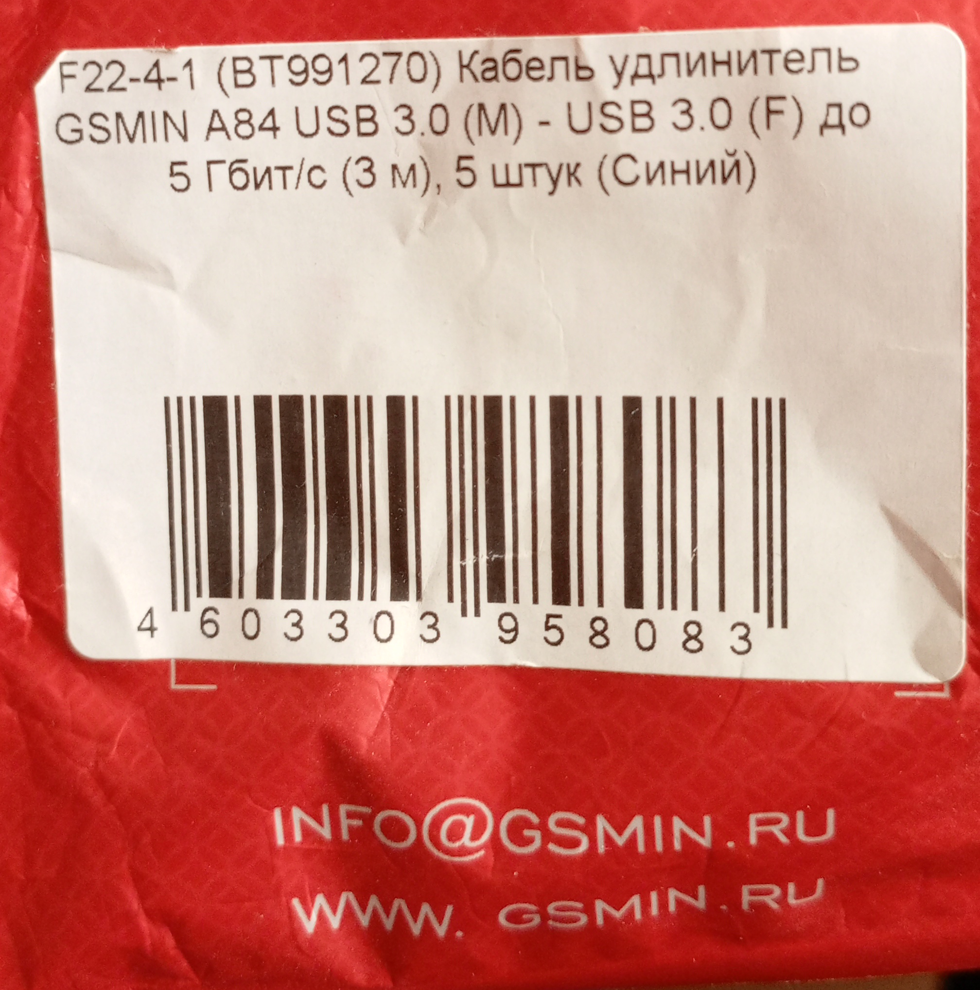

Кстати, с кабелями - у меня есть на вид толстые GSMIN длиной по 0,5 , 1,5 и 5 метров USB 3.0 кабели вот такого типа (брал когда-то на ЯМ пакетами по пять штук чтобы протянуть за стойками где не залезть) :
поставил 1,5 метровые под коробочки с 2,5" HDD и вроде те берут в пределах стандарта USB 3.1 Gen 1 - не свыше 0,9А, но могли выдать ошибку. Порты проверяю - все исправны, дискам тока хватает, но не предсказуемо могут и сбоить.
А тут я решил устроить небольшие нагрузочные испытания самодельного БП на базе S-25-5 рассчитанном на 5V 5А и используя возможности пары приборов FNIRSI FNB-48Р и FNIRSI FNB-58 одновременно выводить осциллограммы тока и напряжения посмотреть в динамике как он себя поведёт под разными нагрузками подключёнными одновременно к обоим выходным разъёмам. Монтаж БП выполнен короткими силиконовыми проводами калибра 18 AWG (сечение 0,75 мм2, удельное сопротивление 0,039 Ом/м) рассчитанными на номинальный ток 8А, выходные разъёмы USB-A с усиленными силовыми контактами.
В роли нагрузок были выбраны USB микро дрель питающаяся от 5V и потребляющая до 15 Вт, для которой заявлено, что она может работать от любой телефонной зарядки отдающей токи свыше 2А, но рекомендуется БП 5В 3А, разряженные шуруповёрт и мини шлиф-машинка имеющие номинальные зарядные токи 2А. Для удобства наблюдения и из-за габаритов корпусов приборов они были подключены через кабели GSMIN длиной  1,5 метра. Одновременно напряжение на выходе 5V БП контролировалось мультиметром ANENG AN870 в режиме измерения напряжения постоянного тока с погрешностью изменения 0,05% +5 м.з.р.
На холостом ходу все три прибора показали одинаковые значения напряжения 5,015V. А вот под нагрузкой удлинители привели к значительному падению напряжения - даже при сравнительно не высоком токе нагрузки около 700 мА напряжение на выходе кабеля упало до ~4,6V, а значит данные кабели имеют незначительное сечение силовых линий, и как следствие высокое сопротивление.
А это объясняет и сбои дисков - порты машины отдают достаточный для их питания ток, но из-за высокого сопротивления проводов напряжение питания оказывается ниже допустимого, что приводит к ошибкам схемы.

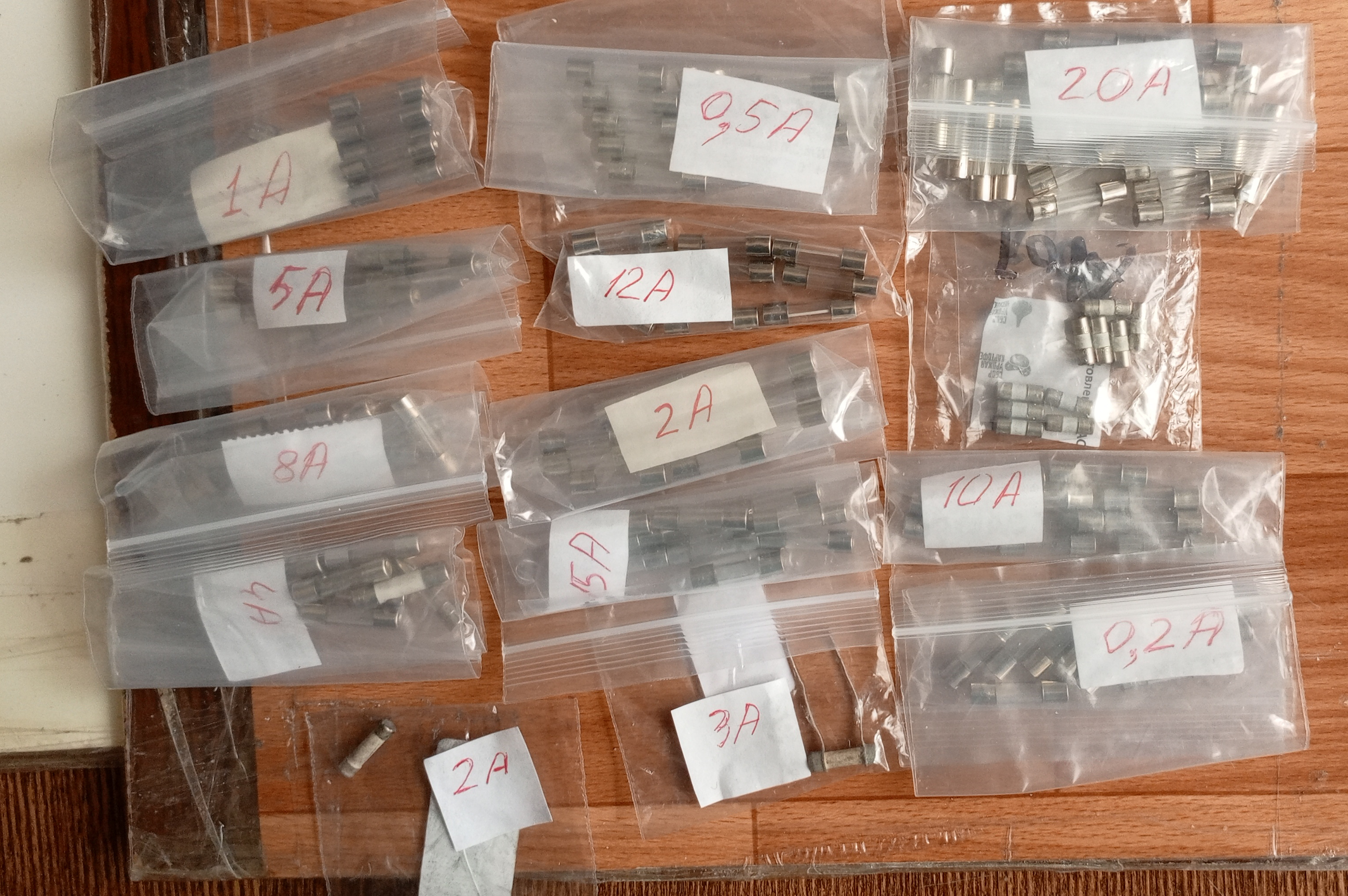

Эх, коробочки под них нужны!
а кроме них ещё едут на 0,25А, 0,3А, 0,63А, 10А. 20А которые тоже будут в пакетиках. Опять придётся бумажки класть. Коробочки приедут, но позднее - только на днях заказал. Хорошо, что хоть набор от TZT быстродействующих стеклянных предохранителей 5x20 мм 0,2 А, 0,5 А 1 А 2 А 3 А 5 А 8 А 10 А 15 А 20 А/250 В приедет в коробочке и если в ней хватит место то, часть туда ляжет. Ну а остальным придётся тары ждать....
Да, и вспомнилось - любопытно как купцы в округе объясняют почему у них нет в продаже предохранителей.
- Берут по одному и редко, зато они отлично теряются и мы уже замучились руки об осколки стекла резать!
ну, по житейски понять можно, а коли перегорел, и что, заказывай из-за моря и жди пока приедет?

Да эти таблички любой кабельный завод приводит, а изготовители USB шнурков в погоне за копеечной экономией хватают любой самый тонкий и дешёвый провод, протягивают в трубу и "А сколько ампер вам написать?". И это после вылезает ибо они прекрасно знают, что специально покупать их верёвку чтобы разрезать и посмотреть насколько они соврали никто не будет.
