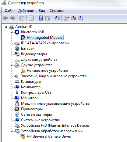

поставил я новый процик.
исчез блютуз.
драйвера обновлял.
вместо него - только эта штука непонятная:

Топик надо новый заводить, а сюда на него ссылку давать при изменениях каких т.к. сомневаюсь, что ваш кейс ещё кто-то помнит.

Artsem K а поискм по по коду оборудования, что не получается?
Гугл в помощь
Как найти драйвер по коду оборудования ИД (ID, VEN/VID, DEV/PID)
