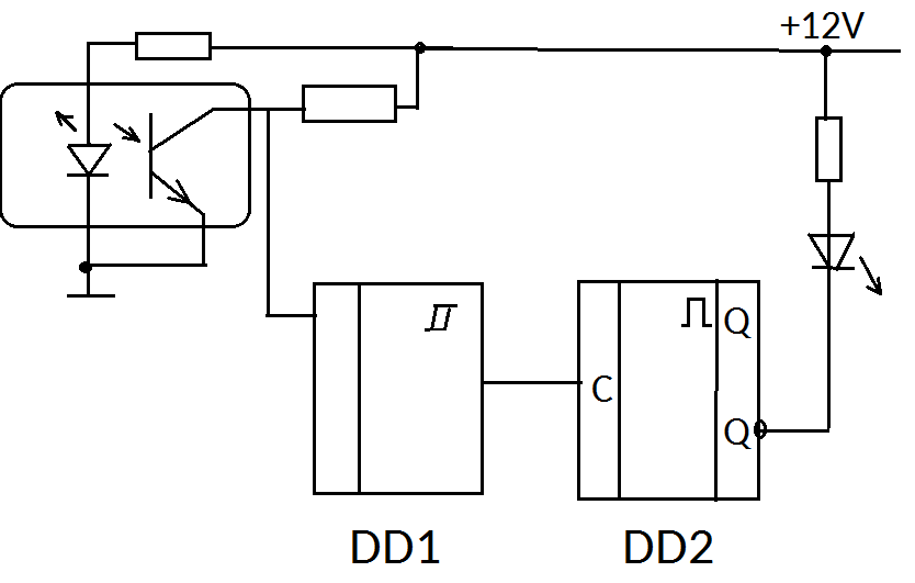

А датчик можно сделать конструктивно ещё проще - поставить отражательный оптрон (излучатель-приёмник). По высоте ставим оптрон почти над лопастями и подключаем его  ко входу триггера Шмидта подключённого ко входу запуска одновибратора, а его инверсный выход через ключ управляет светодиодом:
Если крыльчатка крутится импульсы с оптрона постоянно перезапускают одновибратор и  ключ закрыт, светодиод не горит. Остановилась - одновибратор отработал, выдал лог. 1,открылся ключ и включил светодиод.
Плату с датчиком можно приклеить под мотором, а если использовать CMOS микросхемы типа серии CD4000 то её можно запитать прямо от разъёма вентилятора ибо они работают при напряжении питания 3V - 15V, и на частотах до 1 КГц потребляют токи около одного микроампера что не спалит схему питания вертушки.
