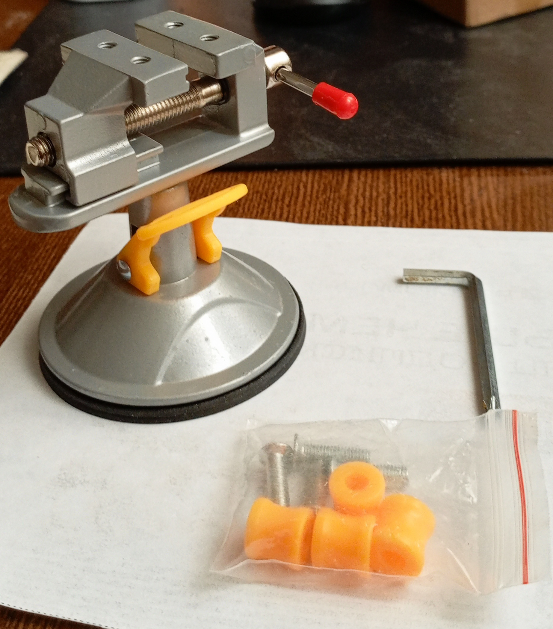

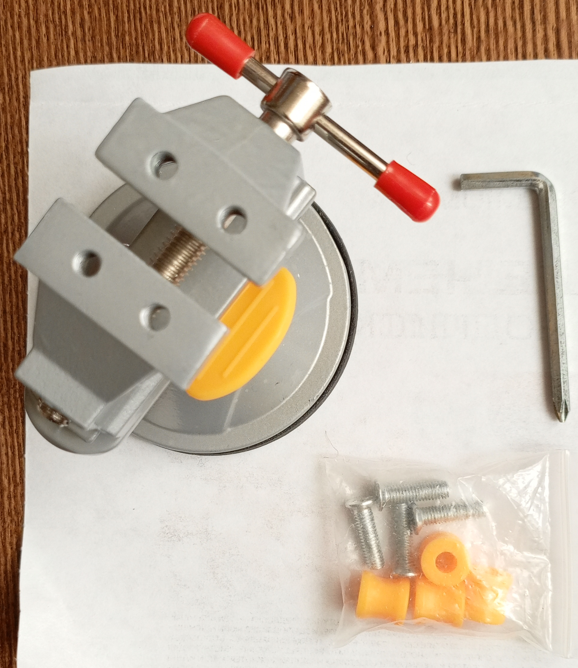

Игрушка Мини тиски OOTDTY они же "третья рука" прибыла:
- для съёмки поставил на лист бумаги и воздух мгновенно прижал присоску к нму, с ходу не оторвать.
Сделано из алюминия, понятно что это не тиски, а именно та самая "третья рука" которой часто не хватает. И этим удобна. А при необходимости можно и привинтить вместо валиков-держателей любое иное приспособление - всё по месту и законам физики.

Главное чтобы это был именно алюминий, а не как они любят "силумин" пихать везде.

Вроде алюминий, как минимум по блеску сплава. Точнее только химики могут сказать. А силумин (сплав кремния с алюминием) выглядит иначе.
