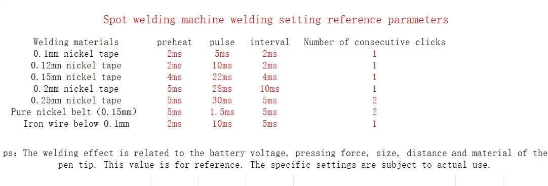

KChernov
Суммарная толщина с учётом толщины корпуса самого аккумулятора. Никель до 0,25 мм, параметры завод прислал в таблице:

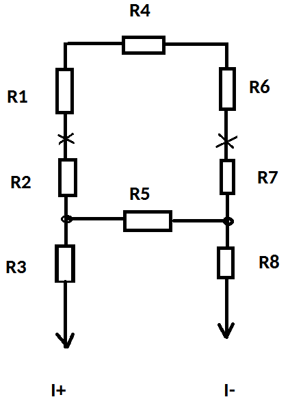

KChernov
А когда пластина приваривается к аккумулятору, там же ток проходит 2 раза через саму пластину + ещё и через стенку/поверхность аккума?
Или это всё равно считается за 2 толщины?

KChernov
Там вот такая цепь получается:
где R1 - R3 и R6 - R8 сопротивление сечения проводника в пятне касания электродов, R4, R5 сопротивления сечения пластин между ними, I+ и I- ток импульса. В общем случае сопротивления R1 - R8 различны, но достаточно малы. Тут R3 и R8 контактное сопротивление "электрод - верхний лист", R2 и R7 суммарное, включая контактное сопротивление между его сторонами в точке контакта, R1 и R6 контактное сопротивление нижнего листа в этой точке.
Ток импульса пройдёт по обеим ветвям цепи пропорционально разделившись соответственно их суммарным сопротивлениям, но так как сечения проводников R4 и R5 достаточно велики, а R1 - R3 и R6 - R8 малы, то резкий скачок плотности тока текущего через R1 - R3 и R6 - R8 приведёт к их плавлению.
И если мы будем увеличивать толщину пластин, то при какой-то толщине наш импульс не сможет расплавить R1 - R3 и R6 - R8, и эта максимальная толщина будет для каждого металла своя.
И тут наша задача подобрать импульс так, чтобы не прожечь обе пластины насквозь. У нас когда мы варили разрядом конденсатора такие случаи бывали так как мы его заряжали от ЛБП, а какой импульс будет в разряде заранее не знали. Подбирали на дохлятине напряжение и время зарядки, но это не гарантировало 100% уверенности. А графитовые электроды использовали поскольку они не прилипают, хотя периодически их точили. Медь тоже работает не плохо, но со временем её надо чистить от налипшего чужого металла. А бронза и вольфрам у нас не прижились. Первая при разряде сама плавится и липнет к ленте, второй варил хуже. Оптимальным оказался графит - варит хорошо, не липнет, брали из батареек (не помню диаметр) - пока держак на пол не уронил хватает.

KChernov
Да, и ток идёт по линии минимального сопротивления, поэтому стоит варить не вдоль ленты, а поперёк её ширины. А иные люди делают вырез чтобы сварить толстую ленту, но я думаю, что это лишнее - учтём физику.
