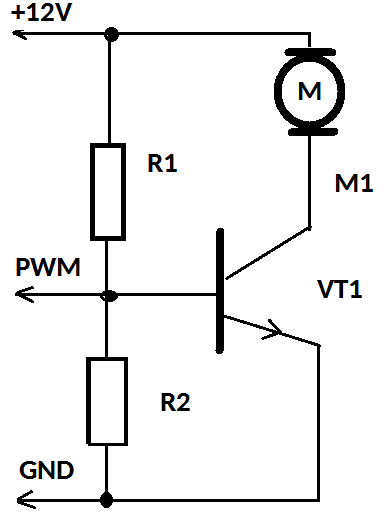

Четырёх проводная вертушка так же будет работать как и трёх проводная. Там стоит простейший управляемый ключ на одном транзисторе ибо ничего сложнее просто не нужно:
и поэтому если вход PWM не подключён, то мотор просто постоянно крутится на полных оборотах. И в вертушку никто не будет ставить ничего сложнее - дорого!

По стандарту это просто выход управляемого ключа (условно выключателя) при срабатывании подключающего к общему проводу (0V, GND) внешнюю цепь с напряжением питания для 5 или 12В вариантов 5V (максимально допустимое 12V) а для 24В вариантов 12В. Поэтому пока выход FAN_RPM не подключён к внешней цепи он с вероятностью 0,5 он быть как включён, так выключен т.е. его состояние не определённо.
И информацию об оборотах он так же не отдаёт ибо не умеет. Сработал? Во внешней цепи появился импульс, который поступает на вход  счётчика, а уже с него мы и читаем число оборотов. А сам вентилятор это только мотор с крыльчаткой и замыкающимся два раза за оборот контактом датчика числа оборотов мотора.
Ну, грубо говоря Некто снаружи вертушки дважды за оборот нажимает кнопку.
Надеюсь, что так вам понятно?

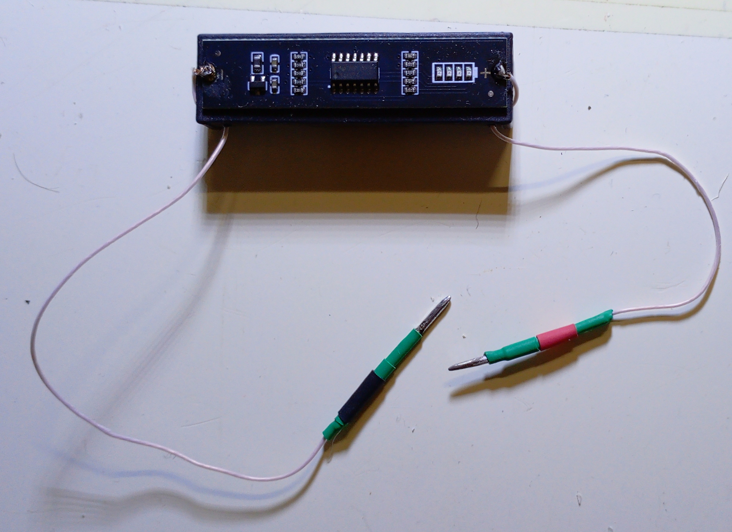

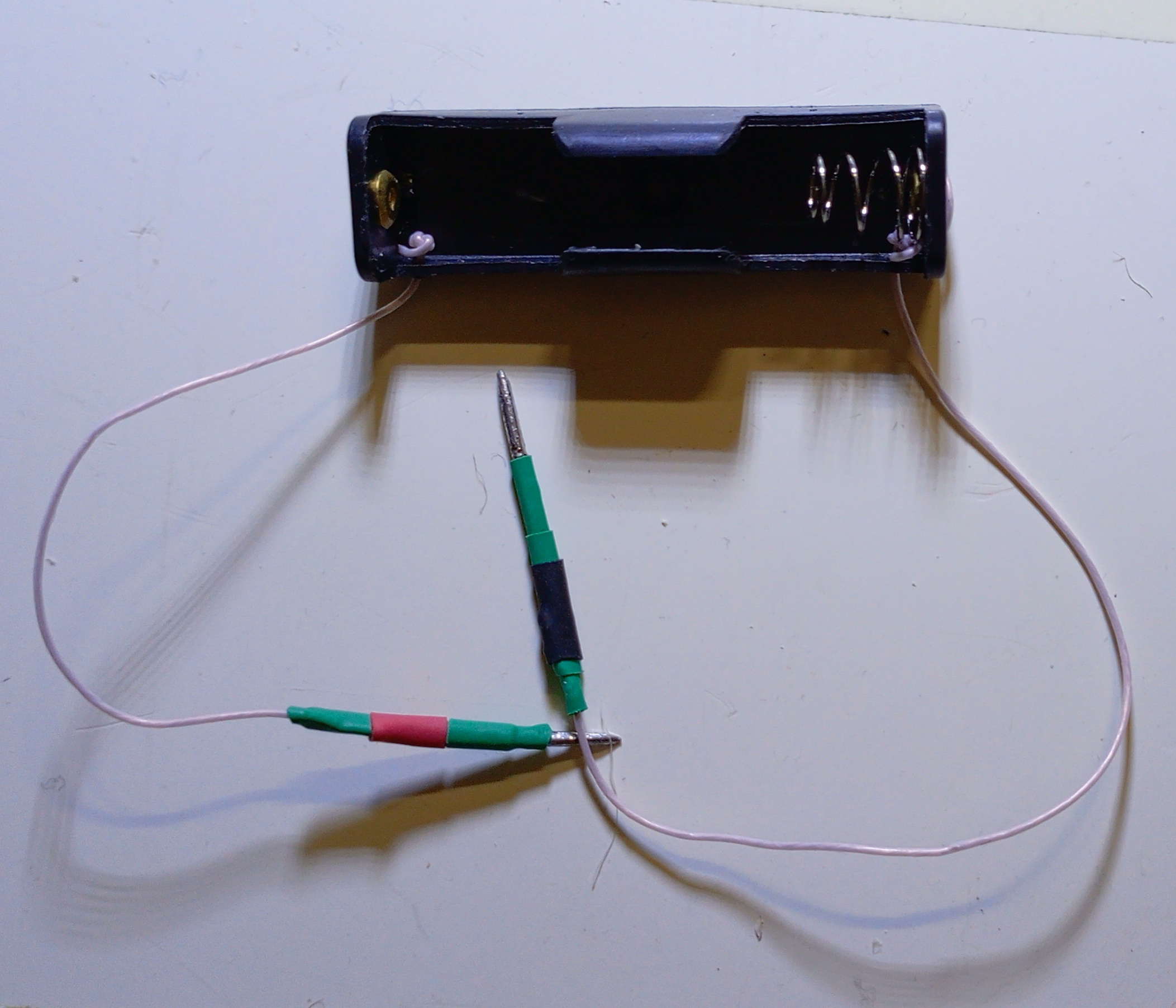

Индикатор уровня заряда батареи TZT для батареек AA
Немного усовершенствовал - из куска медной 1,2 мм проволоки сделал щупы и припаял к контактам "+" и "" платы прибора что позволило устранить главный недостаток конструкции - плохой контакт пружины и "+" пятачка с батареями. В данном варианте прибор работает с любыми батареями с напряжением до 1,7V в т.ч. проверялся с часовыми батарейками AG3, LR1130, LR44. С AG3 показывает одно деление шкалы - ток потребления прибора для них слишком высок, с LR1130, LR44 показал все четыре деления, с элементами типоразмера 10450 (Size AAA, R03) и 14500 (Size AA, R6) напряжением 1,64V (измерено поверенным ANENG AN870) включаются все четыре деления.
Щупы самодельные, размеры специально выбраны так, чтобы убирать их в батарейный отсек. Проводники МГТФ-0,12 во фторопастовой ленточной изоляции. Маркировка на щупах так же не позволит их перепутать, хотя при случайном подключении 1,7V батарейки в обратной полярности операционный усилитель на котором собран прибор не сгорит.
Схема прибора чувствительна к внутреннему сопротивлению батарей, и по мере его возрастания при равном с новой напряжении для батареи с высоким внутренним сопротивлением прибор покажет меньшее число делений шкалы, а если батарея выработала свой ресурс не включится. Эта его особенность позволяет быстро отбраковывать аккумуляторы с напряжением до 1,7V по признаку "хороший", "ещё годен", "желательна замена" и "непригоден" в процессе их эксплуатации без использования более дорогих специализированных приборов.
