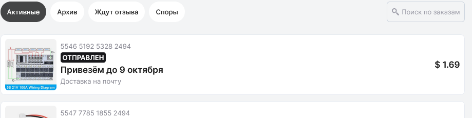

Да заказал я на Али одновременно с WB. Придёт 9 октября, а плата нужна была, как грится, вчера.

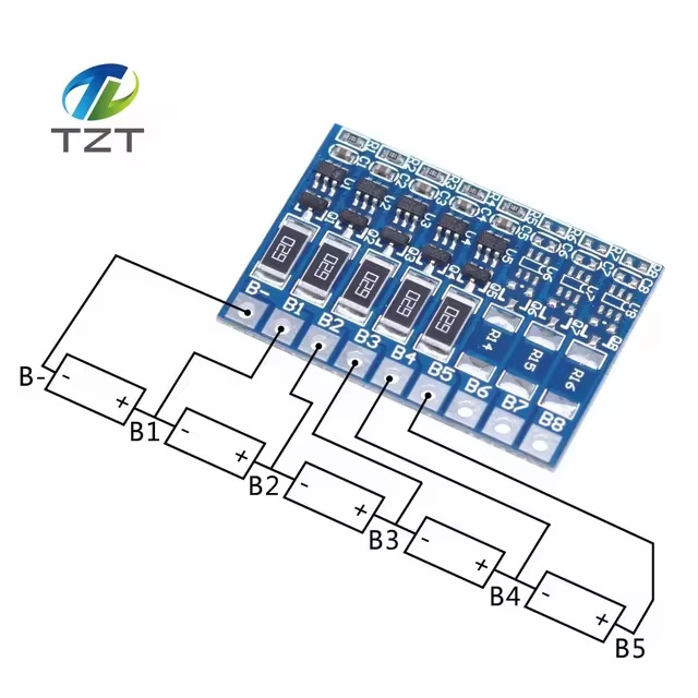

Я и раньше к WB недоверчиво (зарекался свин в грязь не лезть и вот опять), но мужикам работать надо. Два аккума к шурику, у обоих разбаланс жуткий. Пока отдельно банки гружу. Хотел балансир от TZT приделать, геморно.
Всего записей: 42 | Зарегистр. 23-08-2025 | Отправлено: 12:49 28-09-2025
Haxtigal
Думаю, что при всей возне этот был бы лучше.
Всего записей: 35469 | Зарегистр. 31-07-2002 | Отправлено: 13:33 28-09-2025
Haxtigal
Прикольно

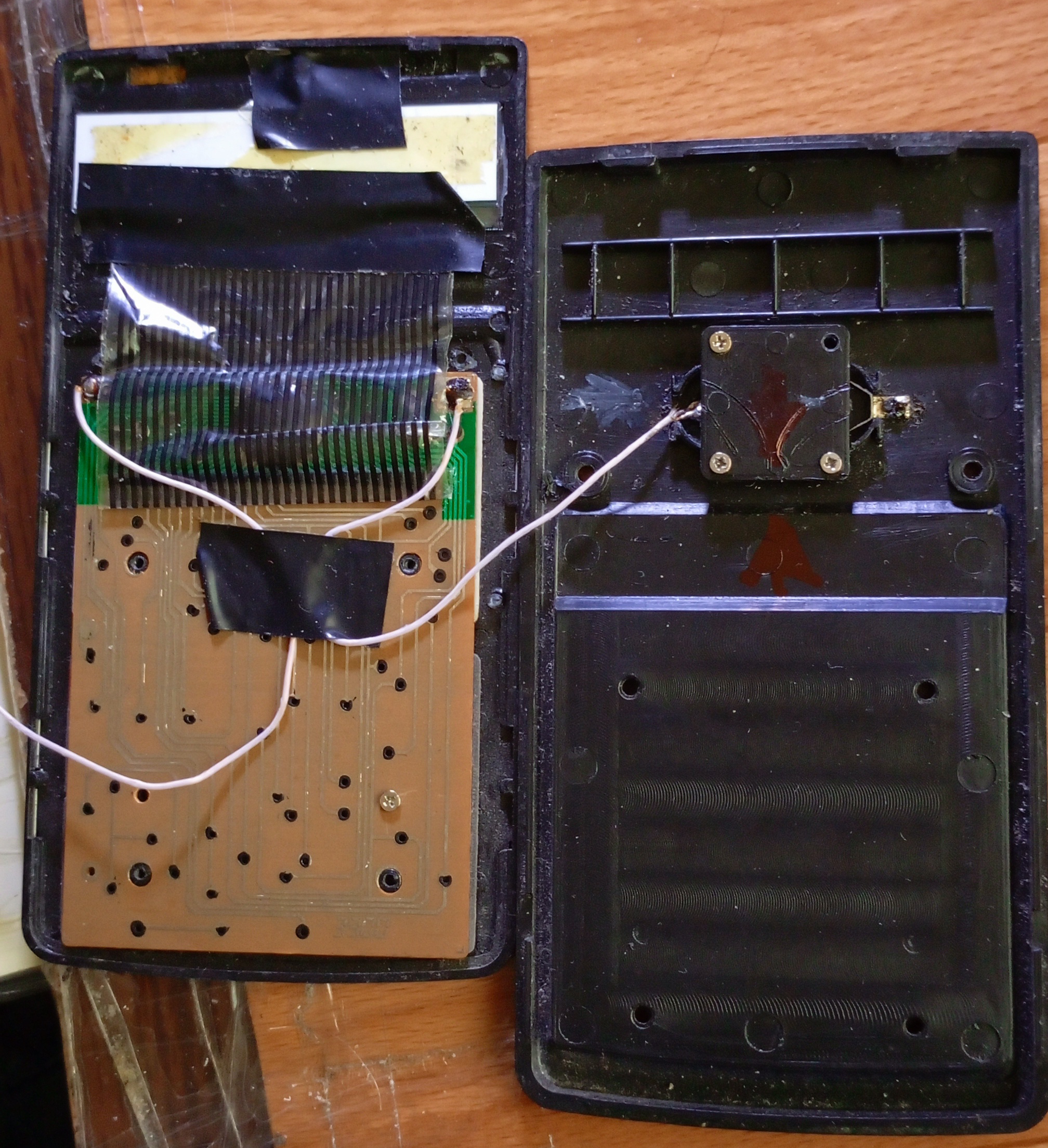

Чёрт! И провод отпаялся, ну сиё мелочи, и главное сам корпус от времени сам сыпется:
стойки над верхнем срезом платы в "минусе". Это калькулятор Casio fx-3900PV внутри. Придётся искать кусок 2,5 - 3,0 мм пластика чтобы держал винты и клеить по верхнему срезу платы. Да ещё как-то крепить верхний торец корпуса ибо его защёлки от времени не держат. А если ставить туда двухсторонний скотч или что-то похожее, то после чтобы сменить батарейку придётся возится опасаясь разбить ЖК. Тут и так конструктор "озаботился" сменой батареек - крышка которая держит  пару LR1130 кажется симметричной ... но реально надо подбирать её положение или винты не встанут в стойки - Made in Japan ...
