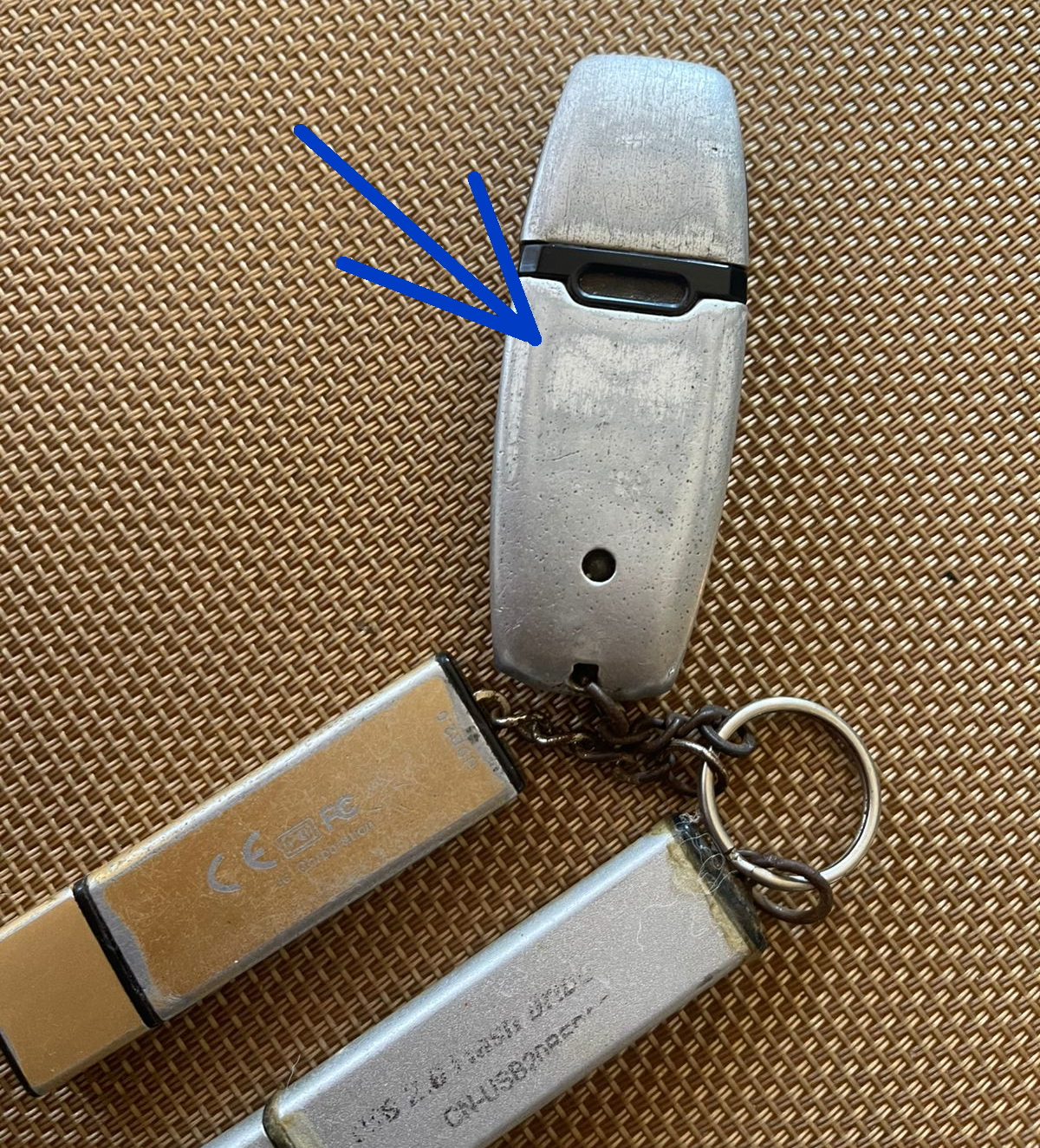

Haxtigal
Легенда! 256 Мб. Ключ. До сей поры как АК-47
Всего записей: 42 | Зарегистр. 23-08-2025 | Отправлено: 10:35 01-10-2025
Да хорош уже - лежат годами флэшки и ничего с ними не делается.
Сам так думал, пока регулярно использовал свои флешки. А как перестал их подключать и они просто полежали годик потеря инфы произошла - потерялась папка с драйверами на загрузочной флешке. Вот такие дела. Хорошо у меня бэкап был на "богомерзком и ненужном" HDD .
Дрянь значит какую-то юзаешь.
Вот такие дела.
Ну ок - беру Kingston DataTraveler G3 32Gb (типа такой, но красная) - купил её зачем-то лет десять что ли назад буквально на сдачу в 300р.
Помню, что она у меня есть, но не помню, что там - открыл сейчас - всякое разное, что записывал ровно 5 (пять) лет назад. Проверил файловую систем и т.д. и т.п. - как новенькая (но я и правда её не юзал почти ибо тормозная USB2).

Как я понял, само наличие питающего напряжения на флешке никак не влияет на сохранность уже записанных данных в ячейках. А когда контроллер попадает на ячейку с плохой читаемостью он её обновляет перезаписью, поддерживая этим здоровью данных. Поэтому для поддержки целостности данных стоит периодически выполнять считывание всех данных с флешки. Всё так?
Так в том и дело - чем заюзанее или бракованнее диэлектрик в ячейках тем быстрее утекает заряд. Эта флешка, что потеряла данные, как раз самая заюзанная из моих. Остальные выдержали. Но учитывая её заюзанность потеря всего лишь записи самой папки пыль, ибо данные из неё потом нашёл chkdsk и восстановил в виде горы файлов с хаотичными именами, и проще было заново их закинуть, чем пытаться восстановить структуру имён и подпапок.
