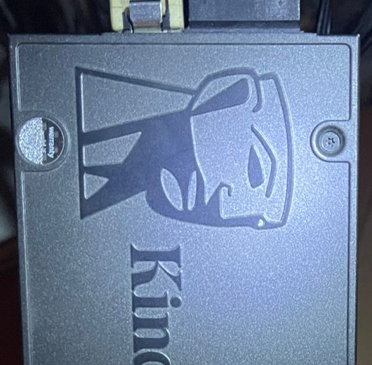

Haxtigal
Глянул. Винты - звёздочка с точкой. R чёткий. Разбирать очкую потому как
Всего записей: 42 | Зарегистр. 23-08-2025 | Отправлено: 18:25 01-10-2025
Haxtigal
Лучше глянуть на вырез под винты наверху, где надпись выдавлена - точнее скругление выреза.

Haxtigal
Это?
Я в позапрошлом посте маханул. Правый без слэша. У него Стандарт ATA    ACS-3 (ACS-3 Revision 4), у левого ACS-2

Haxtigal
Да - это. И заодно наклейка тоже. Но по наклейке нет точного образца - в видео не очень её рассмотришь. А вот скругление вырезов - можно. Ну а по поводу каким должен быть SMART можно посмотреть в следующих трёх видео, что я дал.
Фотка у вас некачественная и не с того угла, да и на видео было бы видно лучше - поэтому не могу понять оригинал или нет. А вот в том видео очень хорошо видна разница скруглений и вы сами можете сравнить, так как имеете его на руках, так сказать видите в высшем качестве.

Haxtigal
Согласен. Айфон под столом да в темноте погано снимает.

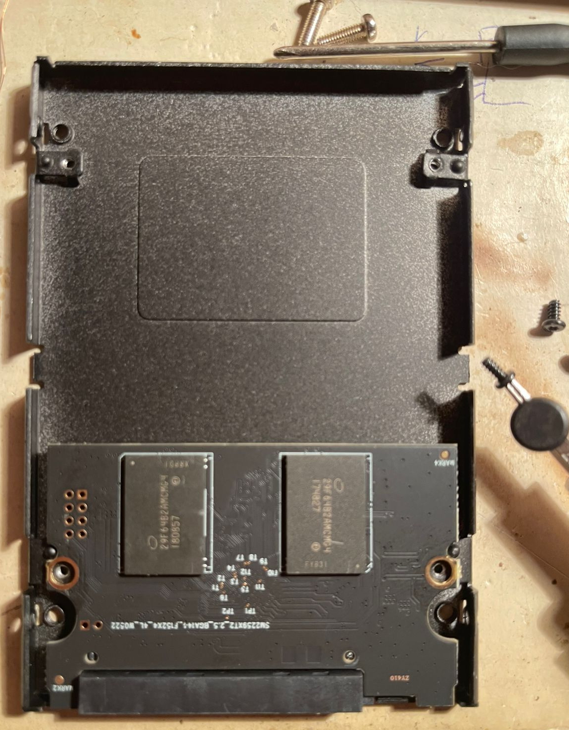

Haxtigal
Ищи под них биту. Есть такие, но в основном наборе с инструментами обычно их нет - такие винты редко встречаются, но если под башкой нет гровера или резьба не законтрена краской либо клеем, можно и обычной звёздочкой вывернуть. Это защитные винты/саморезы - антиремонт в полный рост. У меня в наборе электроотвертки CS0603 есть одна такая бита TORX T6, может ещё в каких есть, но искать надо, а тут я её видел. Но там она одна на всю компанию.

Haxtigal
А что не так? Бит для электроотвёртки сейчас каких только нет.
Это если только он очень старый.

Haxtigal
Так же я обратил внимание на главную надпись Kingston® на наклейке. Насколько я вижу у того левого наклейка наиболее близка, но размер главной надписи и соотношение её размеров с размером ®, а также зазор между ней и ® отличаются от оригинала на видео, если не мне показалось.
Всего записей: 3198 | Зарегистр. 15-12-2007 | Отправлено: 19:11 01-10-2025 | Исправлено: Lity, 19:11 01-10-2025
Смеёшься? Антиремонт когда компаундом каким неудаляемым внутри всё зальют. А это - просто берёшь нужную биту/отвёртку и всё.

Я вот с подобным номером встречался на утюге Kally KL-1416 - на ручке сзади в глубоких шахтах стоят три самореза под треугольник 2,3, а все остальные, причём все стоят внутри, обычные крестушки Ph3. А не выкрутишь эту троицу - не разберёшь. А там термостат выгорел и под замену. Ток ТЭН-а 10А и при срабатывании термостата искра выжигает контактную группу. Если нужная деталь-отвёртки есть под рукой возни минут на десять, а если нет и не выкрутил эти саморезы, то до внутренних не добраться, а в конструкции их штук двадцать слоями - снял одну хреновину - под ней винты другой, да ещё и под кнопками с пяток спрятано.
Вроде чего проще утюга?, но похоже, что их специально делают так чтобы через некоторое время ты его выкинул и купил новый. Сосед когда принёс так и сказал - "Четыре пришлось выкинуть, этот пятый, неужто шестой покупать? Ни один больше года не прожил! В какой-то момент просто не включается, и никто не берётся их ремонтировать поскольку не могут развинтить!".
И как такую штуку назвать? По моему "антиремонт" самое точное.

Haxtigal
Первый пошёл (который слева). Завтра второй.
