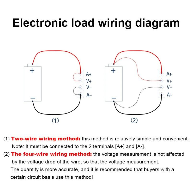

Да, и кстати - покуда ко мне миллиомметр едет, а сейчас встаёт задача померить маленькие сопротивления на пальцах прикинул вариант - тут однозначно нужна четырёх проводная измерительная схема:
- рис (2) поскольку только она позволяет исключить влияние проводов на результат, генератор стабильного тока (ГСТ), ну в принципе такой можно к примеру на STM LM117/LM217/LM317 собрать datashit и достаточно чувствительный и точный вольтметр, например ANENG AN870, RichMeter RM219, ZOYI ZT219, ZOYI ZT225 которые могут измерять напряжения с достаточной точностью и те же зажимы Кельвина. Один провод зажима подключаем к ГСТ, а второй к вольтметру так, чтобы силовые контакты оказались ближе к концам измеряемой цепи, измеряем и считаем. А если ток ГСТ кратен 10 то всё вообще просто выходит. LM317 у меня есть, токозадающие резисторы на 12,5 и 125 ом можно составить из постоянной части и небольшого подстроечника. В принципе реализуемо если срочно понадобится...

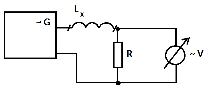

- приятель сходным пользуется и говорит что удобно ловить повреждённые катушки. Ну обрыв поймать любым омметром легко, а короткое между витками? Знатная пакость, хотя и ловится, но не просто, а например по падению напряжения в измерительной цепи:
или по резкому возрастанию тока в цепи тестовой катушки - если в проверяемой катушке есть межвитковое КЗ, то ток через неё резко возрастает. Но в любом случае нужен ВЧ генератор способный отдать приличные выходные токи, а такой не всегда есть под руками.

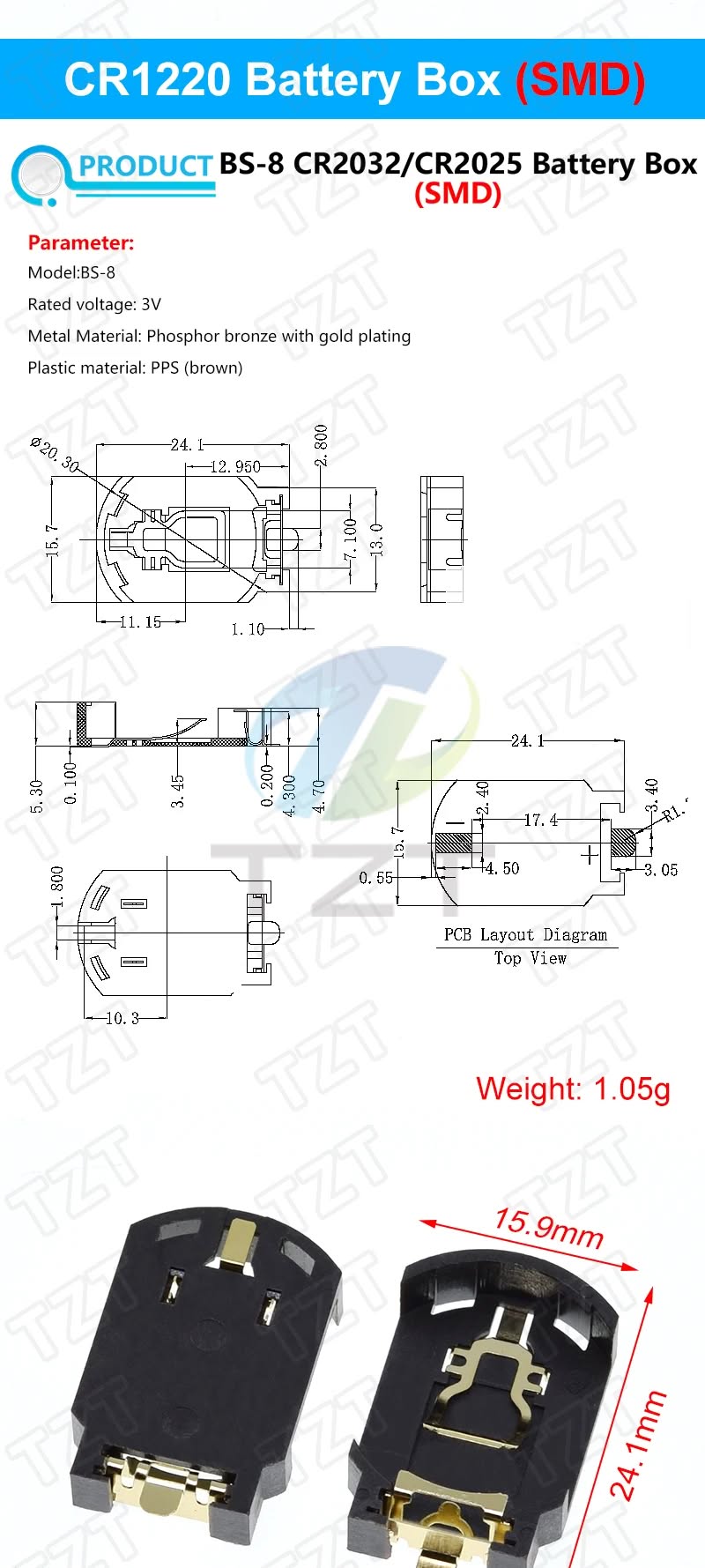

Ну, прибыли "кроватки" для CR2025/2032 и одну впаял в старый калькулятор Casio fx-3900PV. Подбирал по высоте так как корпус калькулятора имеет высоту 8,7 мм при толщине пластика 1,0 мм, а над батарейным отсеком лежит лента дисплейного кабеля - влезай.
Самоделка из штатного держателя для 2 х LR1130 держащихся четырьмя шурупчиками по углам (эта крышка встаёт только в одном положении - похоже конструктор так подшутил ) иной раз не контачила с "+" батареи и вскрывай, поправляй. Потому и решил поставить туда нормальный держатель, но так чтобы он влез по высоте. По чертежам подошла BS-8:
но, крепёжные стойки походу "усё" от времени. Потому думаю - стоит ли тратить время на полноценный ремонт или оставить как есть и до "развалится - выкину, всё равно машинка столько лет отслужила, сколько мало какая из аналогичных отслужит" и медленно склоняюсь ко второму варианту. Ладно, поживём - увидим. А смешно тут одно - ремонт по сути ерундовый, но для него оказалось проще и дешевле купить десяток "кроваток" в SMD исполнении в Китае, чем одну в России - "Не возимЪ!". Например у ЧипДип есть держатели, но это DIP вариант (для монтажа в плату) имеющие высоту 8,6 мм и ... "цена 13 руб/шт. Мин. кол-во для заказа 166 шт.". И куды мне остальные 165 штук девать даже если бы одна подошла по габаритам? Тут и так девять штук в короб легли, ну так десять не 166 штук. И на том же Озоне сходно - что есть по одной две штуки - не входят по высоте, в одно месте есть именно такие, но то же "Цена 120 руб/шт. Минимальное количество для заказа 10 штук" т.е. купец в открытую говорит "Я купил в Китае пятачок за пучок, но за морем и телушка полушка, да рупь перевоз, а потому я ставлю ту цену какую я хочу! Это спекуляция - да, простите, бизнес и ничего личного!"

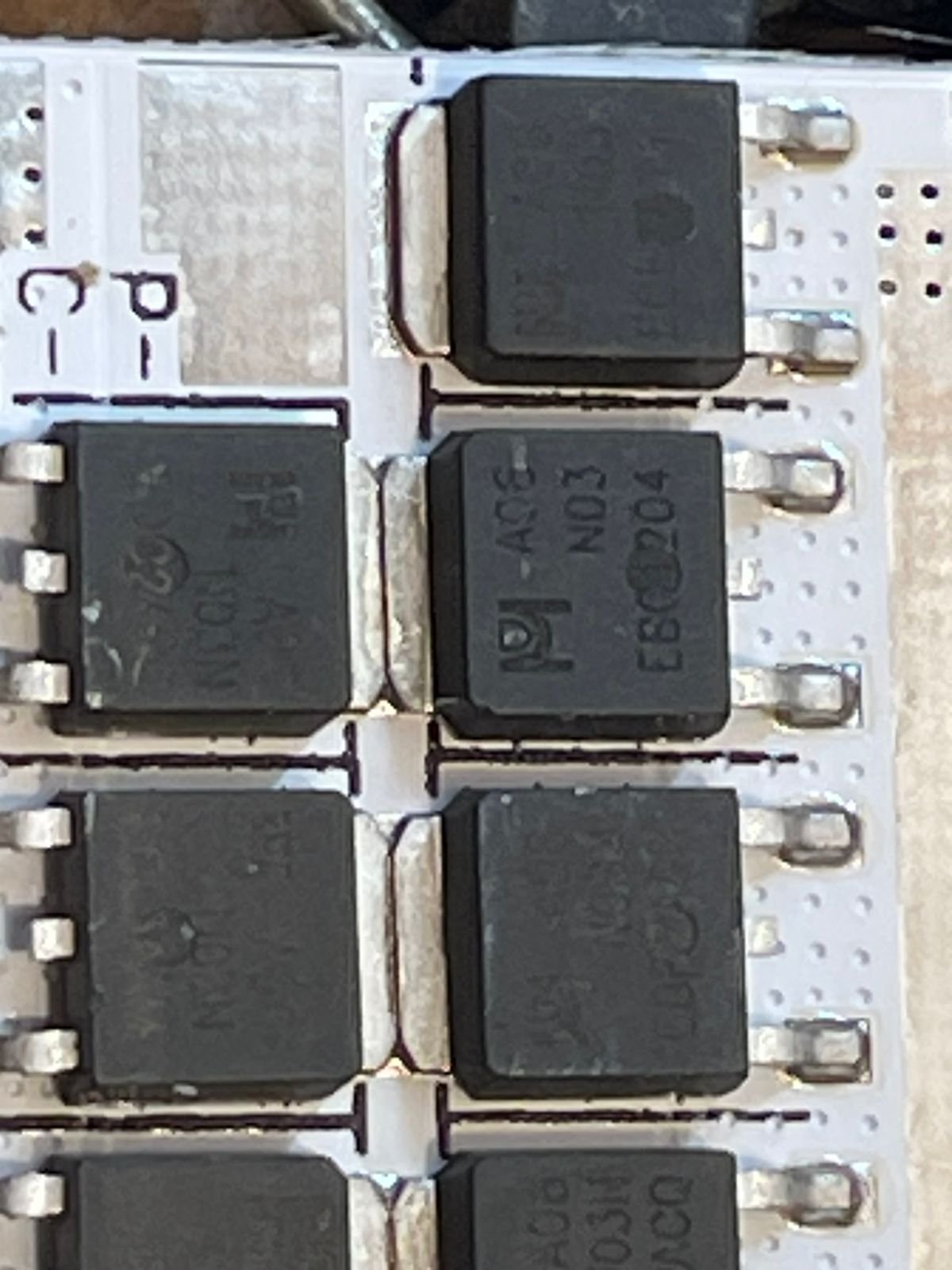

После палёнки от WB заказал на али три платы BMS: от TZT, Liludin Electronics и SAMIORE ROBOT (рейтинги у всех за 97). Первые две с перемаркировкой мосфетов, третья ещё не пришла, но уже жду подвоха. Что характерно: бабки вернули быстро и без полемики.

Ну, в ряде случаев муляж допустим, но не всегда. Например мы хотим сделать макет конструкции чтобы увидеть как она будет выглядеть в сборе или для выставки где нет необходимости демонстрации работы, но нужно показать вещь в сборе. Там можно использовать муляж или аналогичный отказавший элемент - ведь это макет конструкции. Ну а если такое сунули в серийный образец - тут надо морды бить начиная с высшего начальства изготовителя и наказывать деньгой - они либо сами дали команду, или совсем мышей не ловят...
Haxtigal
А в чём была перемаркировка? Поставили аналогичные по свойствам, но от иного производителя или нашёлся "гений" поставивший более слаботочные но маркированные как нужные? Понятно, что если первое то свойства схемы не изменились, а если второе - это уже иная штуковина...
Кстати, перемаркировка неплохо ловится микрометром - высота корпуса будет меньшей чем указана в чертежах. Гравировка же имеет определённую глубину, и чтобы её убрать приходится снимать часть материала и шлифовать, а в иных случаях и полировать поверхность и уже после наносить новую маркировку копируя оригинал.
В 1993-м так ловили поддельные Pentium 90/100 - "умельцы" сошлифовывали крышки Pentium 75 и наносили на них новую маркировку и меньшая высота корпусов становилась основанием для замены микросхем. И я так менял у Intel постоянно сбоившую подделку маркированную как Pentium 100 - при них измерил высоту крышки и они молча дали Pentium 133.

Haxtigal
Ага, A06 N03
Всего записей: 42 | Зарегистр. 23-08-2025 | Отправлено: 16:31 13-10-2025
Haxtigal
Ну, судя по фото это вообще технологическая маркировка которая расшифровывается только по документам поставки. Я бы тут сразу кучу вопросов технологам накидал, потому тебе и деньги мгновенно отдали - людям проще вернуть деньги и списать изделие чем выяснять что обозначает такой код т.к. с вероятностью близкой к единице они получат ответ типа "Информация только для служебного пользования".

Haxtigal
Смотрим внимательно на монтаж. Пъяный китаец побросал элементы, да и батарейка у лазера при маркировке сдохла. А ведь я доверял TZT и  Liludin. У последней годные зажимы кельвина (53 мм) брал. Грамотно решено соединение с проводами.  Извини (без обид), ты в курсах что означает A06 N03? это не

Haxtigal
Монтаж это головная боль технолога и производства, а покупка деталей и вовсе забота снабженцев. Монтаж можно сделать плохо, а почему ты решил что "на плату впаяли не те детали"? А ты её принципиальную схему видел? Не от дяди с берега, а ту которую нарисовал её разработчик? Это одно, и кто сказал что с момента выпуска изделия разработчик не вносит в него изменения?
Ответ вида "Для служебного пользования" означает "Только для сотрудников фирмы с этим работающих. А другим нечего совать свой нос куда не просят! Идите лесом и под ногами не путайтесь!" и абсолютно ожидаем...

Haxtigal
У-у-у-у.
Это в гранит
Видел, не секрет, интернет в помощь
Тебе указана явная подмена ключей
Впрочем, дальше нет смысла.
