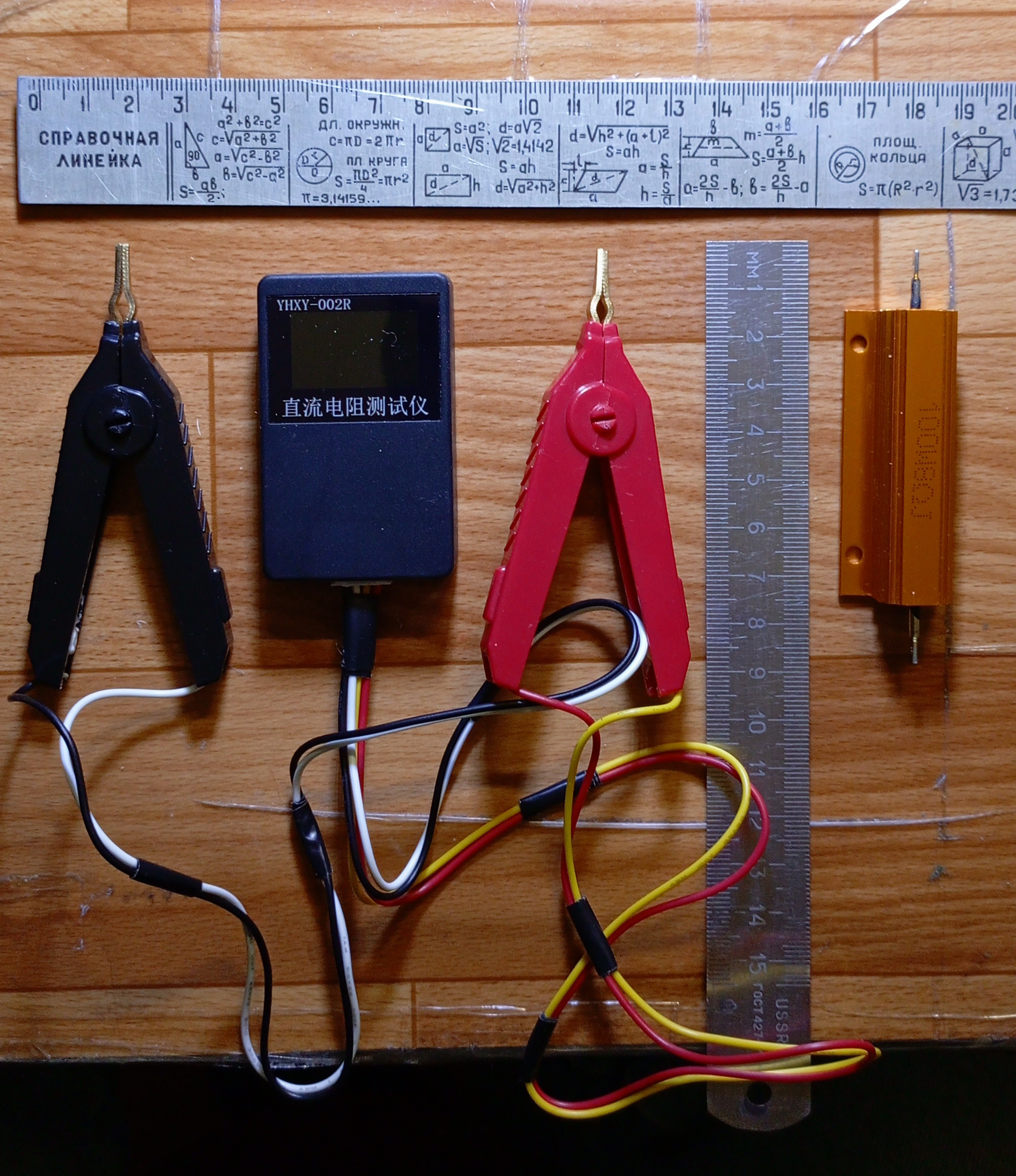

Габариты ...
Всего записей: 35479 | Зарегистр. 31-07-2002 | Отправлено: 17:31 21-10-2025
Габариты ...
Обычно рядом кладут коробок спичек или линейку, а то ж никакого понятия о габаритах.
Всего записей: 9348 | Зарегистр. 14-09-2020 | Отправлено: 18:32 21-10-2025
Так зажимы Кельвина имеют длину 93 мм, а размеры корпуса миллиомметра 63х40х14 мм...
Это намеряно
на этом:
Всего записей: 35479 | Зарегистр. 31-07-2002 | Отправлено: 18:36 21-10-2025
KChernov
Лучше всего на миллиметровке фоткать - тогда вообще без всяких дополнительных инструментов легко оценивать габариты

KChernov
Да это я спешил на встречу и сфоткал чтобы коллегам показать ибо речь шла об этом приборе - один из ребят спутал его с другим прибором и сказал что он "С мультиметр  размером". Позже сделаю нормальный снимок. Я только что вернулся, дайте хоть чаю попить.

Ну, вот и фотки:
тут габариты видно, и сам прибор в работе виден так что можно представить примерно чего от него ждать. В режиме зарядки он показывает неизвестно что, но на это можно не обращать внимания. Зарядка длится около полутора - двух часов - АКБ 230 мАч и зарядный ток 0,2А. Я смотрел что вижу при зарядке так как об "экранном мусоре" была запись в отзывах. Отдельного индикатора режима зарядки у прибора нет и прогресс можно отследить по значку аккумулятора в левом верхнем углу экрана.
