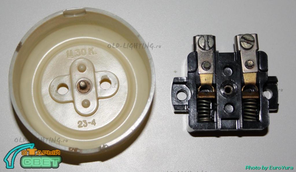

Jacky003
Haxtigal
розетки времен СССР - фуфло, переходное сопротивление большое, поэтому контакты там подгорали, пружинки вылетали, и рассчитаны они были на тонкий диаметр контактов вилки(не евро) ...

Haxtigal
Jacky003
Ну не надо. В тёмной, где гладилка, лет двадцать стоит, такая же в зале под кондёр. Пружины жёсткие, отверстия корпуса, да, пришлось увеличить.

Jacky003
Haxtigal
Знаю, сам такие покупал в СССР ... у них ток проходит через 3(!) контакта, из которых 2 - железные(!), пока до вилки доберется,...
и пружинка у них витая, а не плоская(как на фото выше), и пружинка на CCCР-овской розетке давит на отдельную планку, которая давит на половину штыря розетки, а вторая половина штыря упирается в контакт, т.е. "работает" только половина контакта...
https://a.d-cd.net/6f2d5c04k382-1920.jpg
поэтому и переходное сопротивление у них большое ... кстати, на фотке двумя постами выше -  турецкий Makel, там все продумано:
- ток проходит только через один контакт, поэтому переходное сопротивление низкое, розетка не греется..
- пружинки не вываливаются
Всего записей: 787 | Зарегистр. 17-05-2017 | Отправлено: 14:51 23-10-2025 | Исправлено: Jacky003, 15:16 23-10-2025

Да застрелиться, какое фуфло предлагаешь. Советскую даже в современную монтажную (установочную) коробку 65мм не установишь. Надеюсь, это был йумор?
Jacky003
Народная марка - турецкая Viko, качество высокое. Еще лучше - немецкие, французские, чешские. По нагрузке все до 16А. После многократного втыкания евровилки (толстые концы) при втыкании вилки с тонкими концами никакого прослабления.
