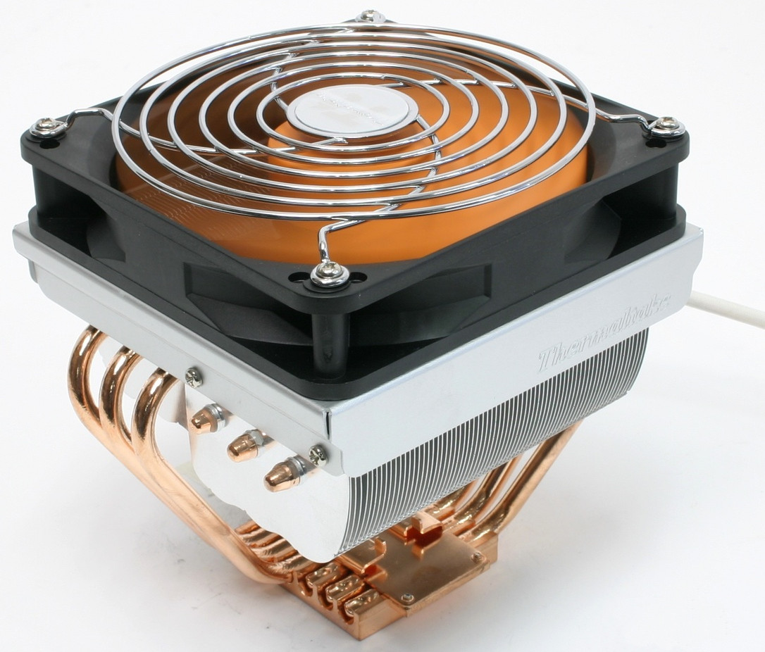

Парни я себе вчера ещё забрал это
Зацените, повёлся я на него почему то, диаметр вертушки заинтересовал ещё.

Супер. Как раз на бюджетных материнках VRM, чипсет и память заодно обдувать будет. И крепление что надо - без мучений с болтиками. Только распорки в этих Штеудовских защёлках любят стареть и лопаться, так что за ними поглядывать надо.

Лучше бы Thermaltake Big Typhoon (CL-P0114) поставить. Он пусть и не столь страшный на вид, но с ArcticCooler F12 на спине заменившим штатный 130 ватные процессоры охлаждал прекрасно.
и параметры
правда крепление не модное - винтами сквозь плату, ну так вес. Пластик он прочный! Отдел Рекламы повелел считать прочным!, но для него вместо одного стального винта надо не лом, а телеграфный столб для прочности ставить, да и тот неизвестно сколько секунд продержится...
Выглядит прикольно - но надо чтобы влез)
А какая туда вертушка ставится?
И вот кстати возможно не каждая сможет такое нормально продуть
А не слишком горячим воздухом обдуваться будет?
после первой примерки опишу.
этого добра хватает влоть » до серверных.
=» развернуть поток?

KChernov
DED_FUBAR
Это в смысле чтобы дул от платы, а не на (и сквозь радиатор)?

KChernov
DED_FUBAR
развернуть поток?
Вытягивать сложнее, чем нагнетать (тем более там профиль пластин сложный) + будет создаваться локальное разрежение. Лучше наоборот нагнетать избыточное давление: и теплоноситель будет плотнее, и пыли сложнее будет внутрь попасть через щели
А вообще я же не знаю, какая там температура воздуха будет после продува - может никакого криминала и не будет - просто стоит это проверить (а то ведь и СЖО зачастую на вдув ставят).
Но именно поэтому обычно воздух через кулер процессора прокачивается параллельно мамке
