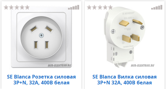

Почитав тему, присобачил на роутер вот такую парочку. Золотая, так сказать, середина, это уже не гребанные 16А, но еще и не запредельные 40А. Чтобы создать нагрузку, всю ночь усиленно интернетил, докладаю: не греецца, не искрит, в общем, рекомендую. Коплю мани на покупку осцилоскопа и спектроаналайзера, таки надо тему розеток добить до конца.
