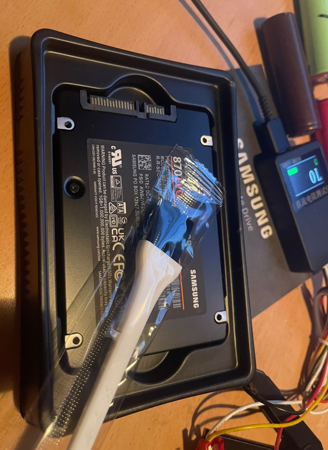

Haxtigal
Вот ты вроде гуру по SSD. Подскажи мне, тёмному, зачем корейцы сунули кисточку в посылку? Пошляки скачуть мимо.
 Три рара, запущенные в режиме теста одновременно могут и положить машину.
Всего записей: 42 | Зарегистр. 23-08-2025 | Отправлено: 17:08 29-10-2025 | Исправлено: Haxtigal, 17:09 29-10-2025
Haxtigal
Возможно для чистки контактов перед установкой. И скорее всего она антистатическая, чтобы не убить электронику. Но это не точно.

Haxtigal
Брат! какая чистка метёлкой корейской? Только це2аш5он, родимый
Всего записей: 42 | Зарегистр. 23-08-2025 | Отправлено: 17:39 29-10-2025
Haxtigal
Поддерживаю. Я тоже им стараюсь, но иногда чистой влажной тряпкой для успокоения, если знаю, что там довольно чисто.
Всего записей: 3209 | Зарегистр. 15-12-2007 | Отправлено: 17:57 29-10-2025
Haxtigal
Возможно, чтобы чистить радиаторы и платы от пыли. Её же просто так порой не уберёшь.

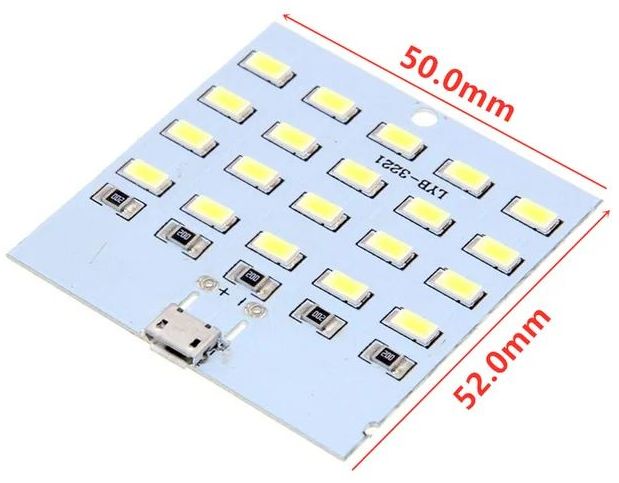

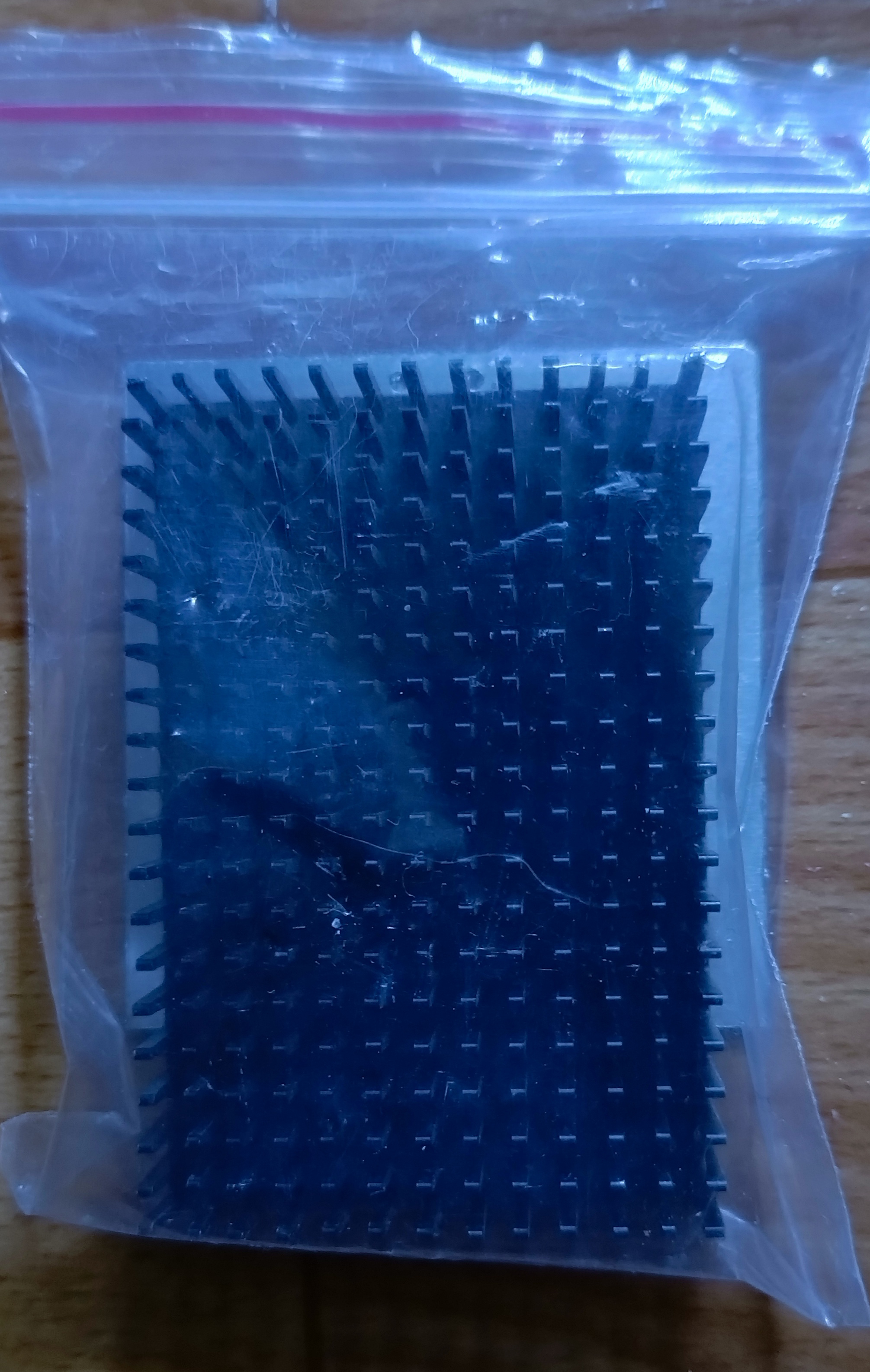

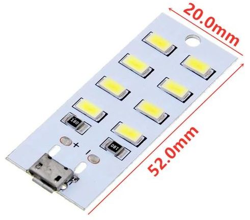

Кстати, вчера вот проверил нагрев LED платы LYB-3221 на 20 диодов. Светит прилично - яркость 120 лмн при потреблении 0,51А, но пока мерил токи и светимость посмотрел пальцем нагрев подложки - вижу прилично, ясно что надо ставить на радиатор. А вчера вот взял термометр TM-902C с защищённой термопарой типа К для которой мне известна поправка (для защищённых термодатчиков её нужно учитывать т.к. их показания всегда занижены на величину индивидуальной поправки из-за потерь в конструкции между нагревателем и датчиком), дал плате поработать минут пятнадцать и измерил температуру на подложке - +52°C при температуре в комнате +20°C.
Что стоящие там SMD LED в корпусах 5730 как минимум работают не в режиме видно как по их яркости, так и по даташиту на 5730 - у тех при рабочем токе 180 мА яркость у одного диода как у всех 20 штук распаянных тут LED, но температура корпуса диода не должна превышать +65°C. Потому прикинул что для этих ламп нужен радиатор площадью как минимум 700 - 800 см2. А крепление - слой эпоксидки толщиной 0,1 - 0,15 мм обеспечит прочность соединения, электроизоляцию и теплоотвод. Думаю это будет лучше чем всякий термоскотч - как минимум эпоксидка сама не отклеится.
Взял две пары (вторая на 8 LED:
) - свет в тёмных углах поставить. Там эти светильники пригодятся, да и 5V между железок безопаснее в части кусачести.
А ещё лучше взять нормальную термуху типа МХ2 или МХ4 из ближайших доступных остатков после сборки компов (ну, или всякий там GD900 сойдёт, пофиг практически), сделать по фен шую как процу тоненьким слоем и сверху радик лепить. А крепление - самая банальная завязка жилками из разобранной витухи либо рыболовной лески в виде крест-накрест.
Сколько всякой греющейся мелочёвки подобным образом было "вылечено" от плохих температур... Просто, надёжно, быстро. А, главное, в любой момент поддаётся разборке. И не портит настроение при этом.

Запитай его через максимально дрянной провод или замени резистор на шаг вверх и получи естественное ограничение тока. Пусть потеряешь 5-10% яркости, но в этом формате такая разница - вообще ни о чём, зато греться как чугунный самовар перестанет.

Этого всёравно не хватит. Радиатор нужен полюбасу. И как вариант - намазать тонкий слой хорошей термопасты и по углам закрепить эпоксидкой или суперклеем.

Ну, если смотреть конструкцию, то сверху там есть отверстие под винт, а у больших плат сбоку вырезы так же под винты для крепления на три точки. Но термопасты не самый лучший теплопровод. Можно поставить термопрокладки с большой теплопроводностью, но в любом случае они как и термопасты рассчитаны на прижим. Нитки- верёвки в данном случае не имеют смысла из-за малой толщины конструкции. Так что остаётся два варианта - цианоакрилат или эпоксидная смола. Первый годен для жёстких поверхностей и его сложно равномерно нанести на пластину 50х52 мм так он быстро полимеризуется под воздействием любых щелочей, в т.ч. и влаги воздух. А эпоксидка хотя и полимеризуется дольше позволяет разровнять слой, а после пусть хоть двое суток клеится.
И если нужно ускорить процесс это делается просто - нагрев до + 50°C - +60°C сокращает время её полной полимеризации примерно до 1,5 часов. Или увеличить долю отвердителя в составе до 1/3 и тогда она полностью полимеризуется часа за три - четыре. Главное не переусердствовать как новички кто никогда не имел с ней дел - был у меня один знакомый. Смешал смолу и отвердитель 1:1 ну она и вскипела, а он сильно этому удивлялся. А так если бы было можно то как хорошо известный способ - сунуть детали в духовку или термостат при +70°C и обычном отношении отвердитель:смола 1:5 что приводит к полной полимеризации смолы и набору прочности соединения за час.  Просто тут я не уверен что такая температура окажется безопасна для данных LED т.к. это явно иные диоды в корпусах 5730. А какие и что для них допустимо только конструктор платы знает, поэтому лучше перестраховаться чем после сидеть с фрезой и отскабливать от подошвы останки платы.
Остатки изображавшего горный ландшафт термоклея с одного из радиаторов (я уже не помню с какой горелой платы его содрал, но сравнительно крупный игольчатый - 61,6х41,3х11,5 мм с иглами 1,4х1,1х9,9 и с шагом между рядами 2,4 мм по горизонтали и 2,1 мм по вертикали) я сегодня сфрезеровывал - несколько минут работы и куча пыли из под керамической фрезы, ну и понятно чернение в этом месте в минус, зато зашлифовал все следы неровностей. А что там виден голый металл - ну и что, главное что поверхность ровная и данный радиатор можно использовать.
Или поставить модуль стабилизатора тока LD06AJSA и выставить регулятором любой ток от 30 мА до 1,5А. Да, через него можно снизить ток плат до 30 - 100 мА, только вот их яркость снизится до единиц люмен и в них не будет смысла. Тогда лучше взять отдельные белые диоды 8MM-CM-0,75W-Bai-Bao которые при рабочем токе около 70 мА имеют яркость 40 лмн и не греются, запитать их от того же LD06AJSA и смастерить светильник из них. Можно, но это куча проводов, которые в тот же шкаф не смысла совать. Там разумнее прилепить на двухстроннем скотче к стенке алюминиевую пластину 20х 25 см, а к ней приклеить плату-лампу. И если что стенка цела, и светло. А если есть возможность использовать какую-то здоровую железяку для охлаждения это и вовсе отлично. Я вчера положил большую пластину на дверцу от старого АТХ корпуса - ну градусов 25 - 26 через полчаса работы и ничего не коротит.

Я так понял радиатор зачищался со стороны посадки, а значит это только в плюс, ибо чернение прямому контакту только мешает.

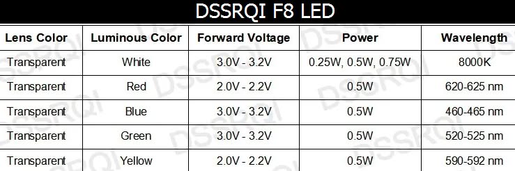

А есть какая-то градация совершенства светодиодов? Ведь диоды разных фирм могут иметь совершенно разную отдачу при одинаковом токе. Насколько я знаю существуют премиальные бренды, у продукции которых отдача гораздо выше. Например широко известны светодиоды Cree. Но я совсем не уверен, что они могут похвастать тем о чём я говорю. У них отдача высока это да, но у них и потребление колоссальное. А я имел в виду именно максимальный КПД, а не WOW эффект. Например в фонарике FORCLAZ DYNAMO 100 стоит очень хороший светодиод на 15 Лм - и светит очень хорошо и берёт не много по идее, ибо чтобы замерять придётся распотрошить фонарь. Вот какой фирмы этот светодиод интересно бы узнать.
Всего записей: 3209 | Зарегистр. 15-12-2007 | Отправлено: 06:49 30-10-2025 | Исправлено: Lity, 06:50 30-10-2025
У Cree и XPE, COB это не отдельный светодиод, а матрица. Поэтому она светит ярко, и естественно берёт значительный ток, а потому может выделять большое количество тепла. Отдельно купить высокоэффективные диоды конечно возможно, но влетит в копеечку. Проще взять к примеру тот же 8 мм DSSRQI F8 LED (8MM-CM-0,75W-Bai-Bao) (марка 8MM-CM-0,75W-Bai-Bao списана с пакета) благо в пакете их 10 штук и они на удивление не дороги, зато относятся к классу ультра ярких - типичная яркость 40 люмен при типовом токе 70 мА. Да, из 13 шт проверенных попались два с током 132 и 133 мА. Так они показали яркость 54 и 57 люмен, а все остальные около 40 люмен. Ещё один показал яркость 53 люмен при токе 73 мА.
Вот их спецификации и таблица результатов измерений яркости и тока:
У дорогих фирменных будет ниже разброс параметров, но я не берусь утверждать насколько поскольку у меня их нет и потому я не могу провести сходные измерения, хотя это было бы интересно.

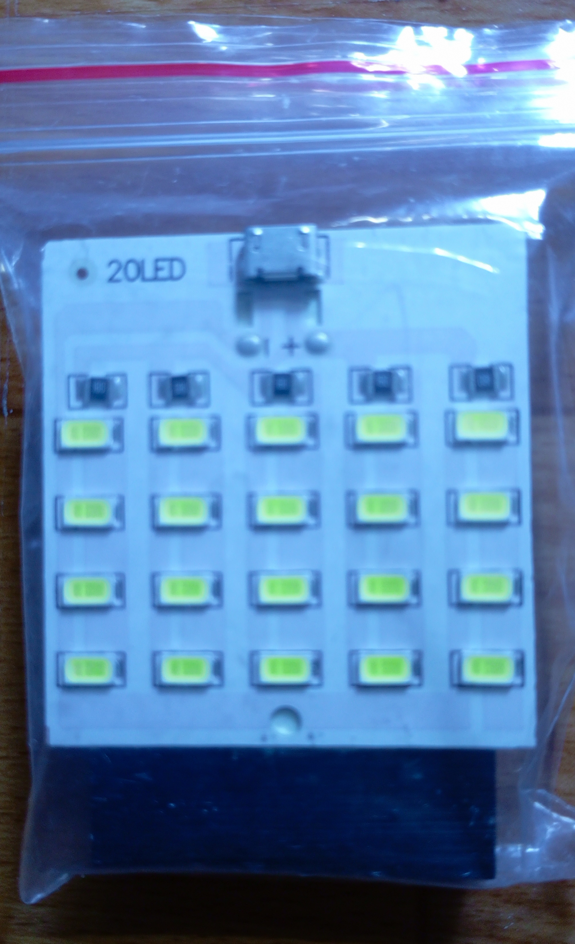

Да, я поставил 20 LED плату на тот самый радиатор который зачистил от остатков термоклея:
использовал 30 мм термоскотч толщиной 0,25 мм с теплопроводностью 12,8 K/Wm. Наклеил рядом две полоски - хватило, даже сверху сдача осталась. Результат положительный - температура платы снизилась до +38°C при условии что радиатор валяется на диване иглами вниз, а сверху плата накрыта раскрытой картонной коробкой чтобы глаза не слепила. А без радиатора когда плата висит на кабеле вертикально в воздухе её температура достигает +52°C при температуре в комнате +20°C.
Установка радиатора и как следствие снижение температуры диодов привели к возрастанию яркости со 110 люмен до 180 люмен при том же источнике питания. Сам не ожидал, но что такая зависимость яркости от температуры у LED и лазерных диодов имеется знал давно. Просто не измерял яркость диодов при разных температурах так ультра ярких мощных LED раньше не существовало.
