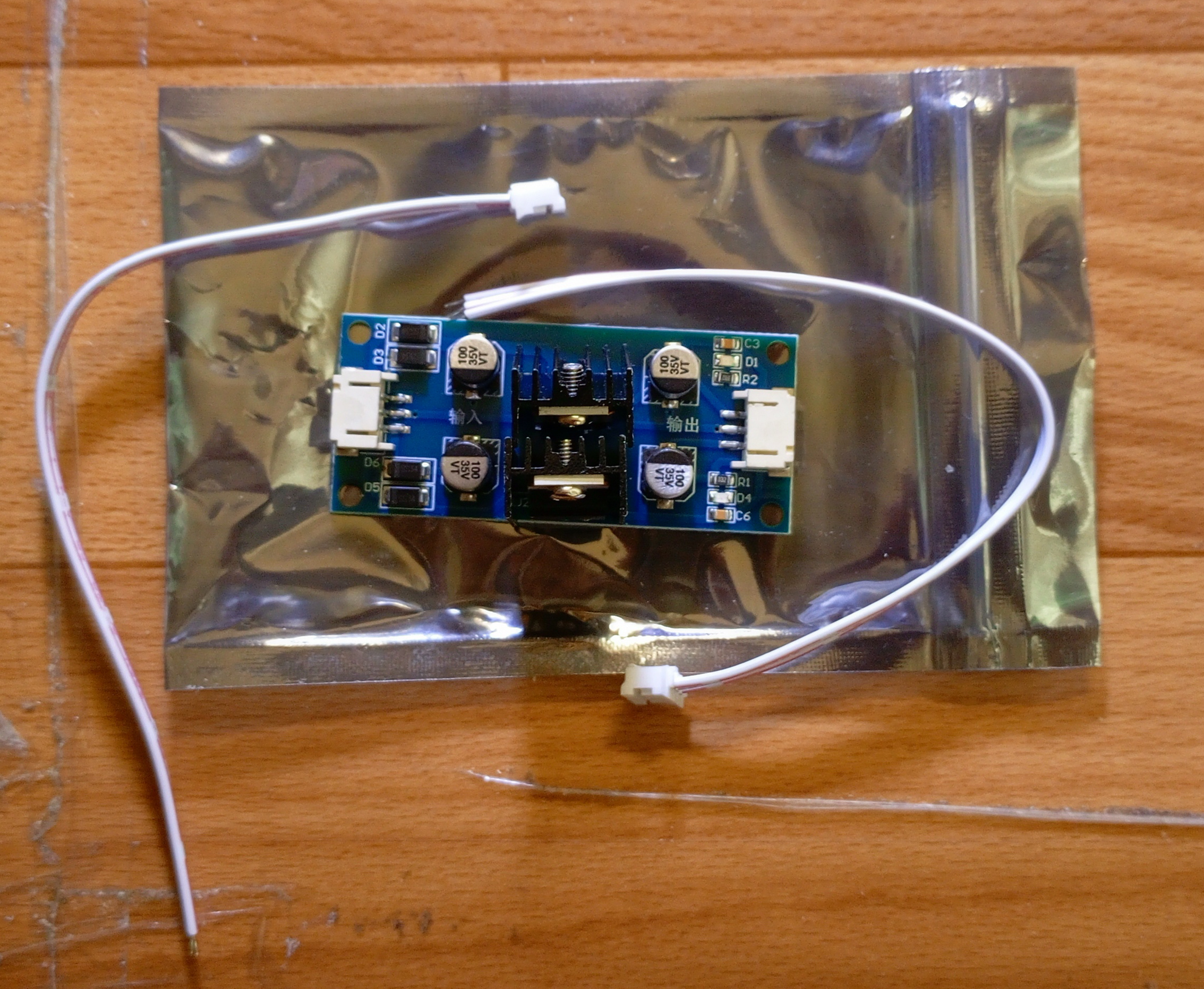

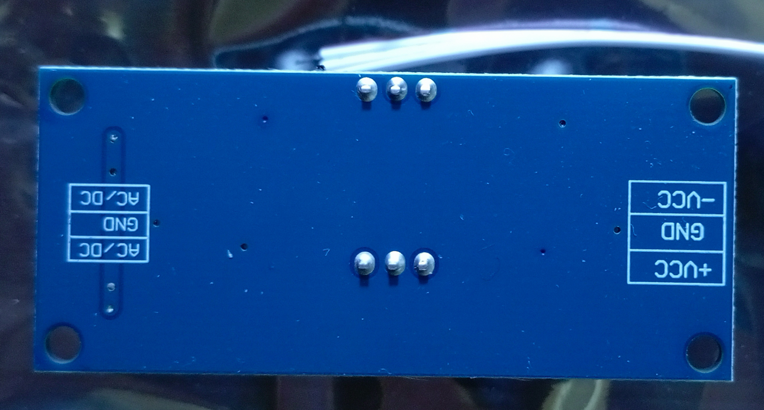

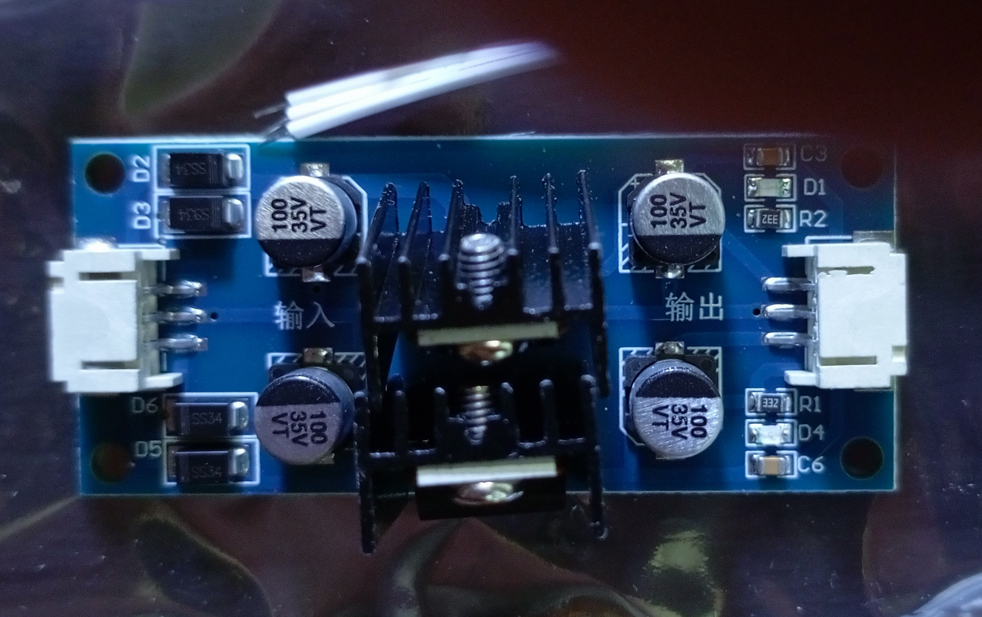

А вот это пример грубой ошибки разработчика - он скопировал схему включения из даташита и не просчитал выпрямитель Модуль питания JETTING LM7815 + LM7915 ±15В. В итоге схема будет работать на постоянном токе или на 30 - 40 КГц переменном, а от сети 50/60 Гц не хватит ёмкости входного конденсатора - на плате стоит 100 мкф, а для 0,35А на что рассчитан радиатор нужно 1000 мкф. Я эти модули брал ради платы и 7915 +7815 - что ёмкости придётся менять я знал заранее, но ждал плату с обычными конденсаторами, а не её SMD вариант постоянного тока
с 40V 3А диодами Шоттки UMW SS34 и крашенными радиаторами без термопасты. Ну с радиаторами я быстро разобрался - краску шлиф-машинкой снял наждаком - минута и готово. Положил CD-900, хотя для ТО-220 с его тепловым 5 К/Вт многие термопасты не вариант, тут разумнее термопрокладка 0,15 мм с 12,8 К/Вт и выше.
