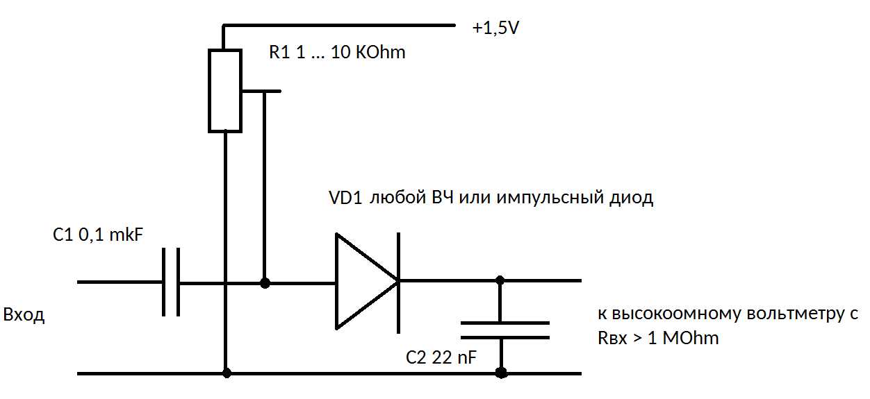

Похоже на плохой контакт в проводах к матрице. Тут я бы посмотрел амплитуды сигнала с выхода DAC и того что приходит на матрицу. Плохой кабель сразу увидишь по падению сигнала. Для измерений хватит несложного пикового детектора на входе цифрового тестера:
чувствительность схемы регулируется с помощью подстроечного резистора R1 путём подачи смещения на диод что позволяет ему открыться при меньшей амплитуде входного сигнала, а подключённый к конденсатору С2 высокоомный вольтметр измеряет относительный уровень сигнала.
Идея проста - сначала с помощью этой схемы измеряет уровень сигнала непосредственно на выходе платы, записываем цифру. После повторяем измерения на выходе кабеля, лучше всего прямо на разъёме матрицы и смотрим насколько процентов упала амплитуда сигнала? Если несильно, единицы процентов - считаем соединение исправным, в разы - кабель повреждён.

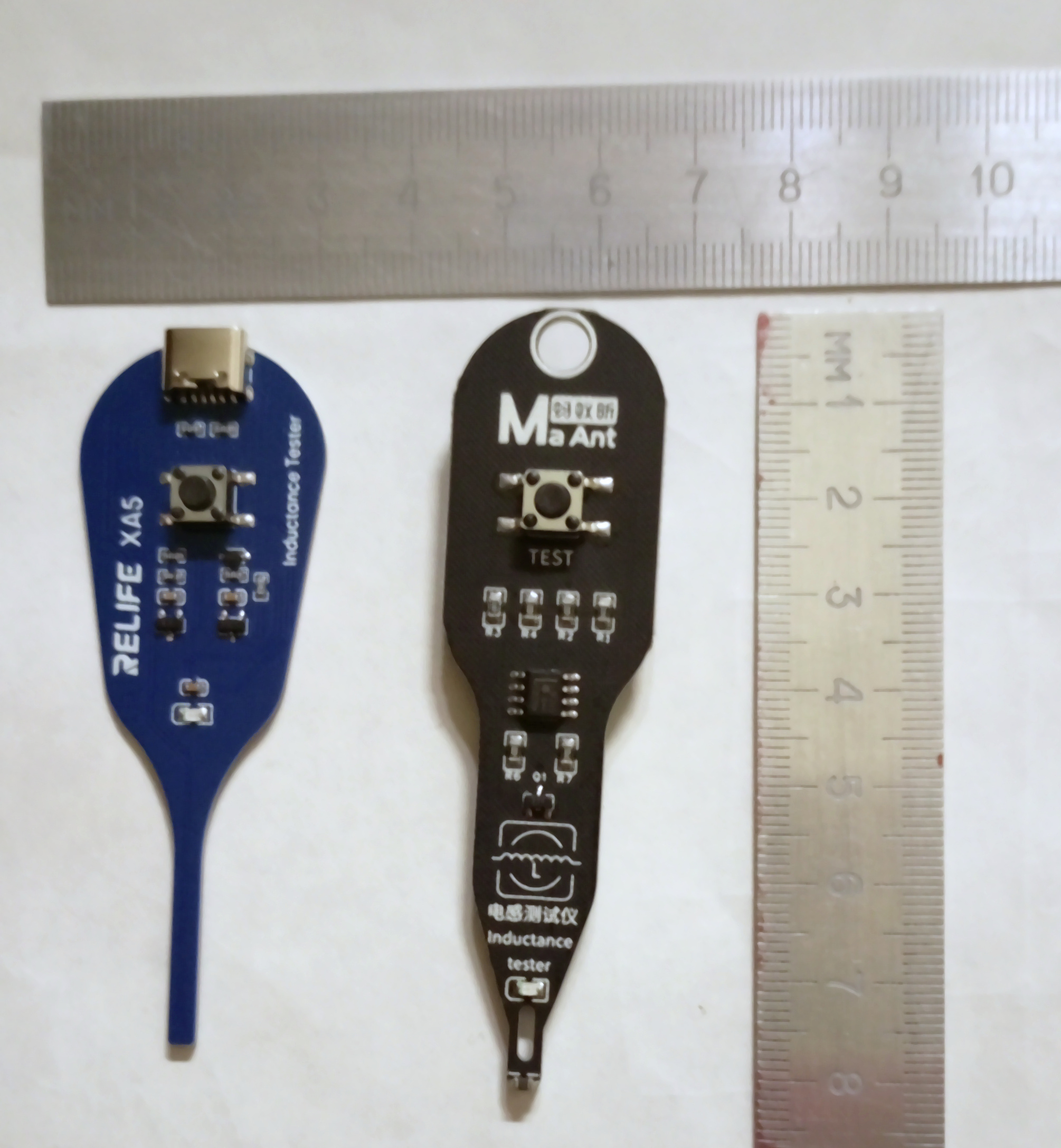

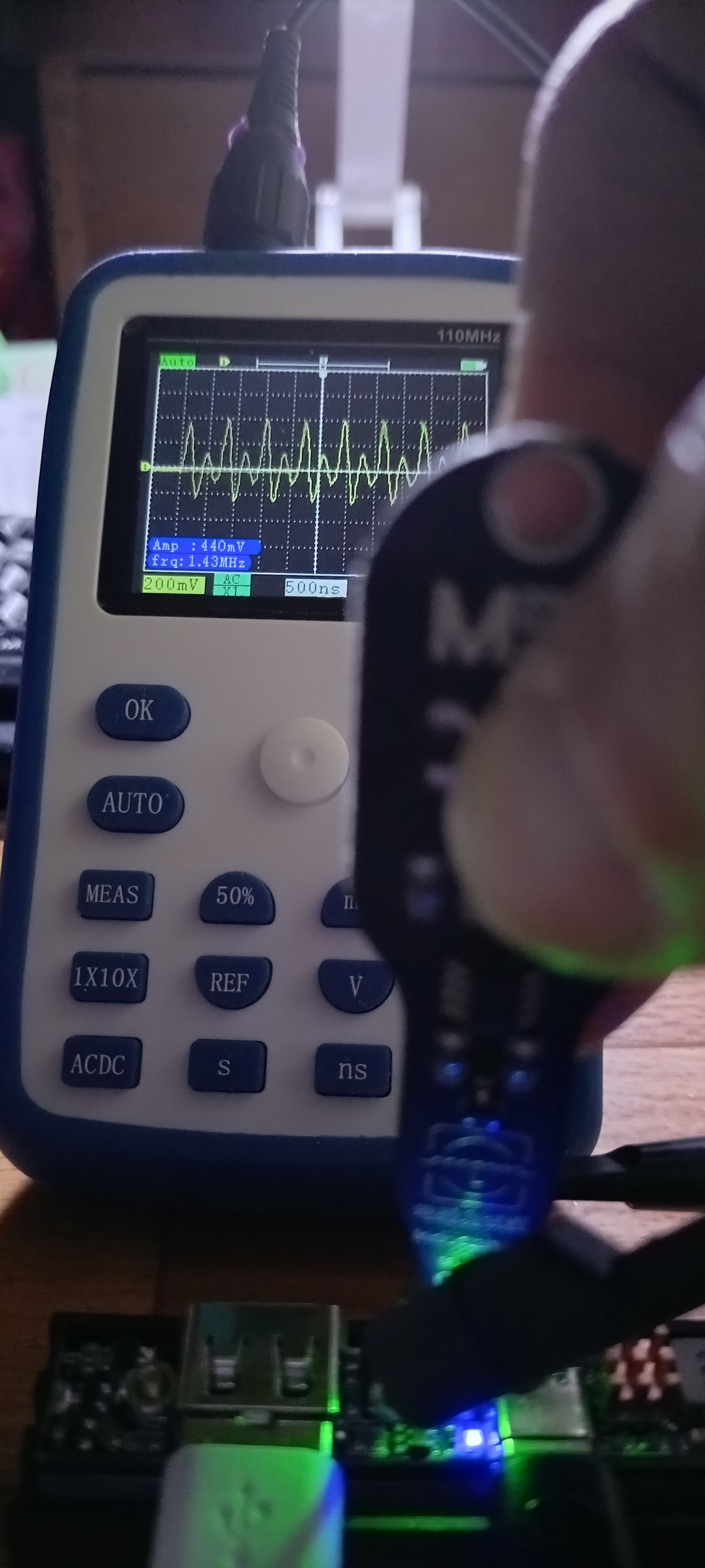

Приехал наконец Тестер катушек материнской платы MaAnt M093 и по сравнению с RELIXE XA5 небо и земля. Прежде всего этот прибор чувствительный. Выписка из моего отзыва (только что отправил, на модерации):

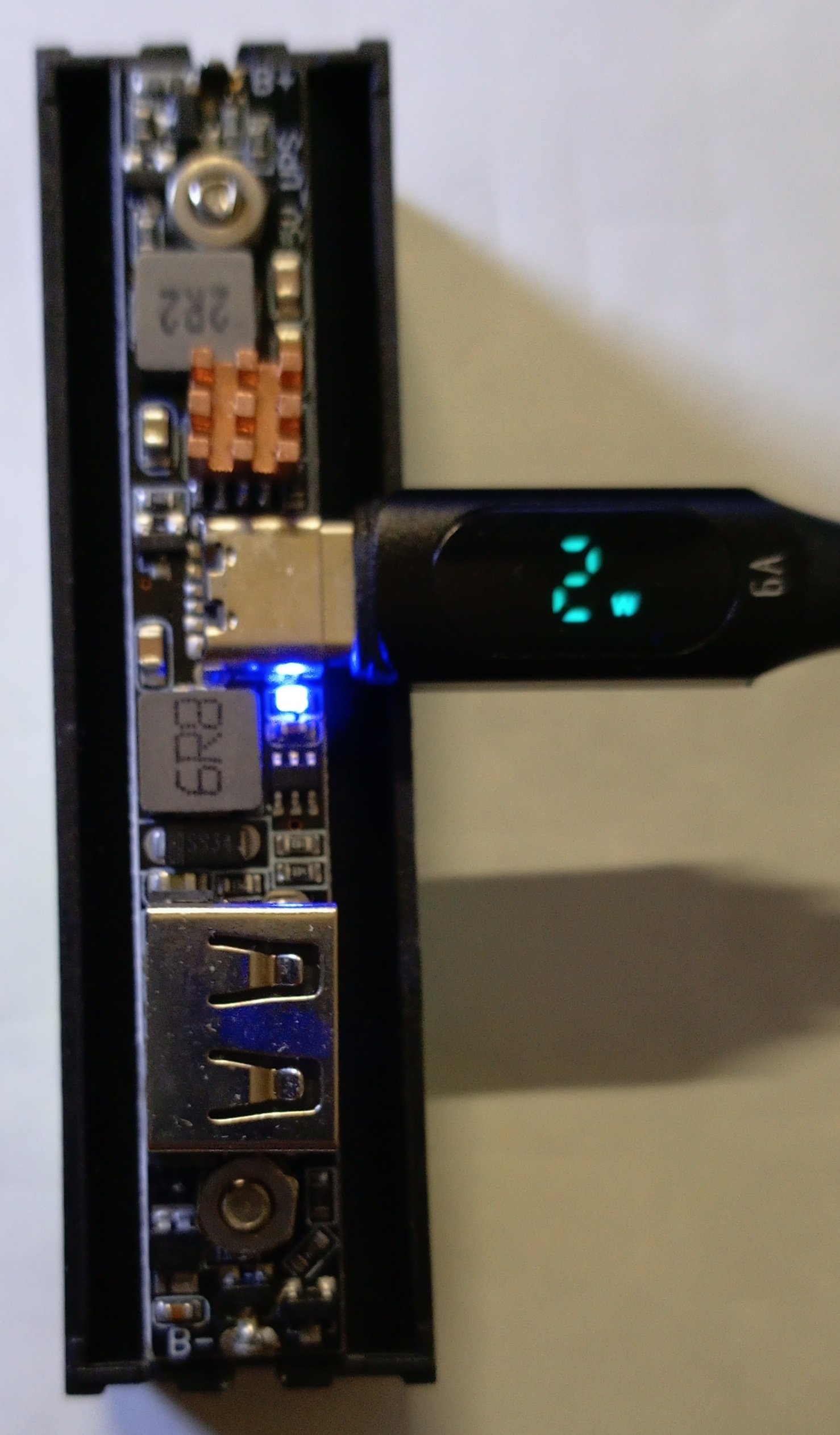

Проверка:
Test 1:
Модуль UPS Quason DC5V 18650 + NCR18650B в режиме зарядки.
Прибор фиксирует наличие магнитных полей на обоих дросселях, разъёмах, радиаторе (я наклеил) микросхемы контроллера и над контактами разъёма USB-C кабеля.
Осциллограф Hantek DSO2D15 с датчиком магнитного поля в виде дросселя ДПМ-1,2 20 мкГн так же фиксирует в данных точках пики магнитного поля с частотой около 150 КГц.
Test 2:
В роли источника сигнала выступают малогабаритные импульсные блоки питания (телефонные зарядки) с частотой преобразования около 200 - 250 КГц.
Прибор обнаруживает на их корпусах зоны расположения полей рассеяния индуктивных элементов с дистанции 1 - 3 мм от корпуса БП.
Аналогичный эксперимент был произведён с RELIFE XA5:
Тест 1 пройден частично - ХА5 сработал только на дроссель 2R2, хотя осциллограф показывает что работают оба дросселя. Тест 2 ХА5 не пройден - слишком мала чувствительность схемы.
RELIFE XA5 брал из-за размера - в тот момент решил что более габаритный MaAnt будет менее удобен в работе, а выяснилось что схема RELIFE очень нечувствительна. Похоже он построен по схеме с простейшим усилителем на вход которого поступает выпрямленный сигнал с играющего роль антенны дросселя. Он усиливается входным каскадом и если сигнал оказывается достаточно велик загоняет нагруженный на светодиод выходной транзистор в насыщение и яркость LED достигает максимальной. Реальную схему этого чуда техники найти не удалось, маркировка на элементах условная.
MaAnt M093 собран на основе двойного компаратора LM393 имеющего большое усиление что обеспечивает значительно большую чувствительность прибора - ловит сигнал согласно показаниям FNIRSI 1C15 использующего в роли антенны дроссель ДПМ-0,1 с индуктивностью 20 мкГн с частотами 220 КГц 28 mV, 676 КГц 72 mV, 2,79 MГц 80 mV.
Ну а батарейка CR2032 от которой он питается может прийти разряженной. У меня она показала ЭДС 1,514V. Поставил новую, благо специально для этого прибора купил. CR2032.
