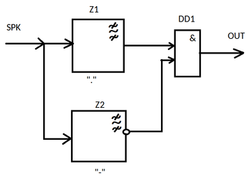

А по какому событию его запускать? Сигнал с выхода SPK (динамика) платы однозначно привязан к событию ПЛАТА СТАРТОВАЛА, хотя там могут присутствовать и сигналы неисправности, но их легко можно отфильтровать поскольку они двухчастотные:
где выдающие лог 1 при наличии входного сигнала полосовые фильтры Z1 и Z2 настроены на частоты сигналов точки и тире соответственно. А дальше можем использовать любой имеющий разрешающий вход генератор или модуль звука. А выходной сигнал генератора мелодий мы используем для сброса защёлок фильтров что сделает схему аналогом ждущего одновибратора.

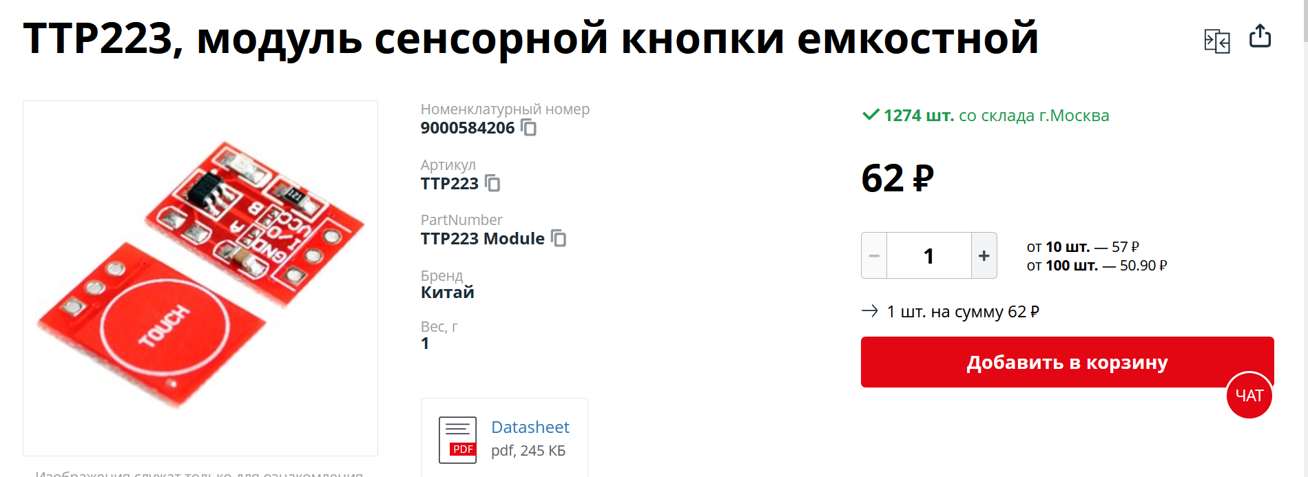

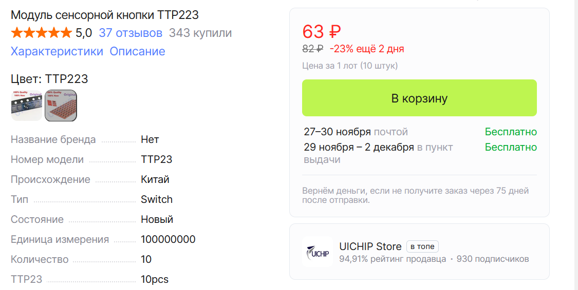

О жадности купецкой - Али против Чип-Дип, факты:
Ali: - Chip-Dip :
и после такого (а ночью когда я искал даташит на ТТР223 этот модуль у них стоил "всего" 86 руб за штуку, когда то что я привёл даже чуть дороже чем в других магазинах - например у Lilidin пяток обойдётся 27 рублей, но мне было удобнее взять 2 х 10 штук чем 4 х 5 штук) думаю мало у кого останутся вопросы почему многие покупают детали не дома, а за тридевять земель...
