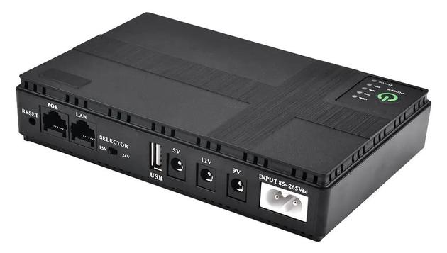

А зачем триггер? Есть более простое решение - платы типа LX-2BUPS или если не хочется возится и есть деньги (изделия MEAN WELL довольно дороги) задача решается блоком питания типа MEAN WELL PSC-60 13,8 В который имеет функцию ИБП на 60 ВА. К нему останется только корпус сделать, а БП фирмы MEAN WELL одни из лучших выпускаемых промышленностью. Как минимум можно забыть о помехах по питанию.

А зачем триггер?
Под триггером чел подразумевал конвертер.
Речь не о теоретической возможности, а о практичном решении - раз, и готово. Зачем городить огород, городя вырвиглазные поделки, когда есть элегантное конечное решение? Для роутера важно не только питание, но и бесшовность Wi-Fi, а это может обеспечить только UPS, благо их, роутеро-ориентированных, достаточно много. Павербанк + кабель-конвертер, этого, конечно не обеспечат.
При типовой емкости UPS 10000mAh, если только роутер, то хватит часов на 5, если роутер + медиаконвертер GPON, то часа на 2 (в ответе пользователю на пред. стр. я дорустил ошибку). Заменой китайских батарей на японские и увеличением их номинала можно увеличить время удержания в два раза.

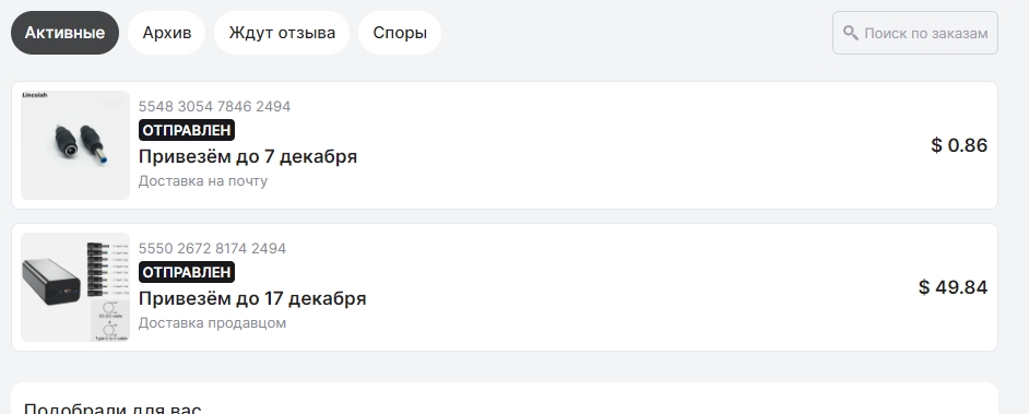

Чудеса да и только. Заказал на Али блок 5х18650, причём почему-то доставка не почтой, а продавцом. Через два дня на карту упала стоимость заказа (8 с небольшим бакинских), однако товар остался в активных. Получил на почте. Поиздевался (разряд/заряд/баланс). На редкость классное изделие. Повторил. Но прикола с возвратом средств так и не понял.
Всего записей: 42 | Зарегистр. 23-08-2025 | Отправлено: 12:30 19-11-2025 | Исправлено: Haxtigal, 12:33 19-11-2025
Haxtigal
Возврат - возможен если посылка приезжает позже 75 дней или робот сбойнул. А доставка продавцом - это я проходил, не раз. Тут ноль мистики - обычно продавец посылку упаковал и ждёт машину от транспортной конторы. Та собрала все посылки и развозит. А тут он сам её на почту относит. Мало ли что, считай людям так оказалось удобней или проще.
