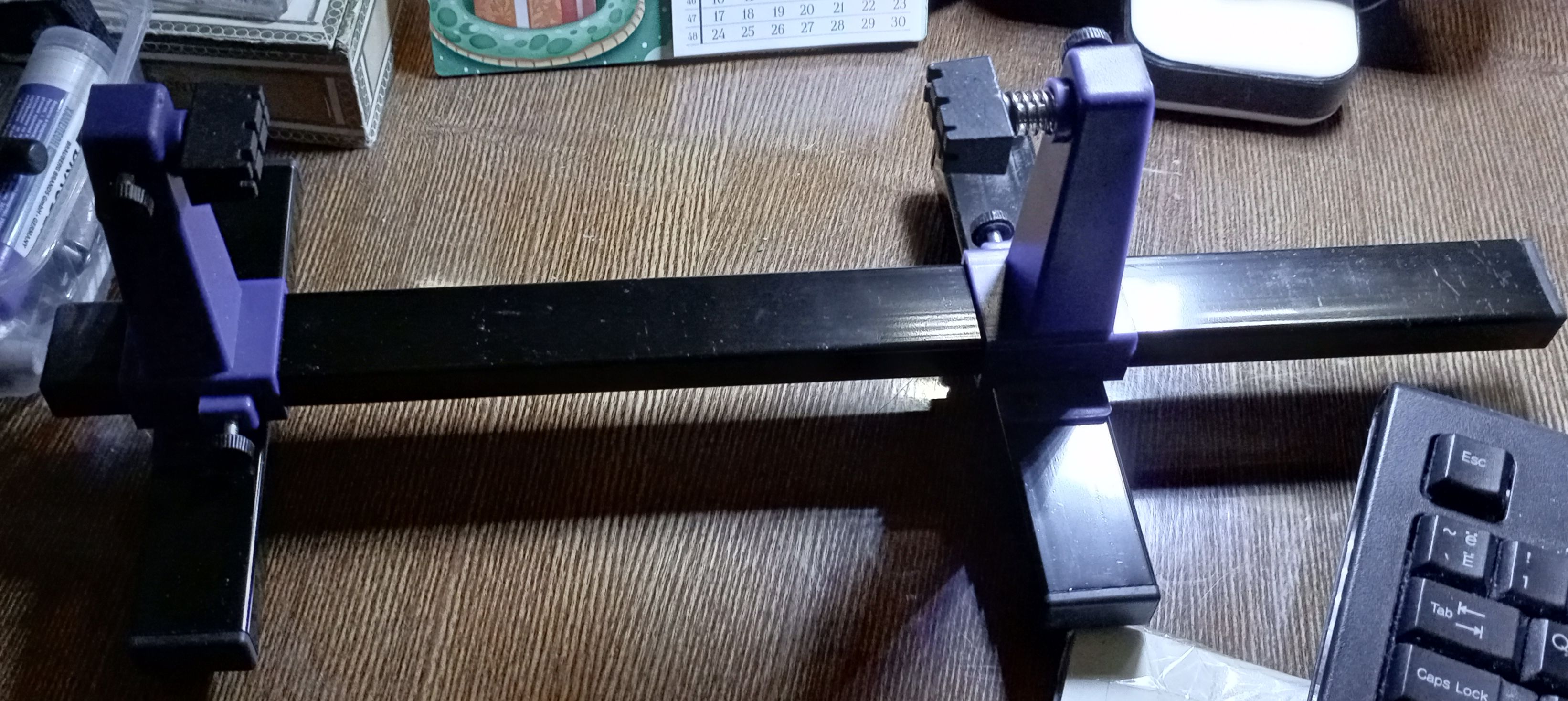

Victor_VG зацените штатив для фиксации электронных плат

Не лучшие варианты, как и тот "спрут" SN5BK-USB что у меня из-за того, что падает под своим весом под переделку намечен.
Лучшим оказался вот этот - Держатель материнской платы TULX Extra long style - он устойчив на столе, силовая балка - алюминиевый профиль толщиной около 2 мм что обеспечивает достаточную прочность и жёсткость при малом (~ 0,7 кг) весе, можно зажать плату с размерам до 305 х 270 мм включительно - я уже проверял на E-ATX (305х267 мм) платах от рабочих станций, зажимы подпружинены и фиксируются не трением "пластик-пластик", а винтами М4 с гайками, удобно изменять угол наклона платы что позволяет подлезть к любой её точке, а если зажимаем плату для отладки то достаточно выбрать точки где металл держателей не замыкает и работай. И именно на него я и хочу пристроить свет и лупу. Держатель для паяльника? Существует такой вариант с завода, но паяльник лучше ставить подальше чтобы нечаянно не обжечься.
А там подобрали варианты для мелких, и главное лёгких плат - "крокодилы" вес более 10-15 грамм не держат, и когда паяешь непроизвольно давишь на плату, а это не для пластика.
Если выбирать "спрута", то на основе металло-рукава - он выдерживает большую нагрузку, например такая конструкция, также бестолковы конструкции где держатель стоит на магните поскольку он катается по подложке. Оптимальна жёсткая конструкция мостового или балочного типа, а их можно подобрать как по размерам так и по вменяемости цены.

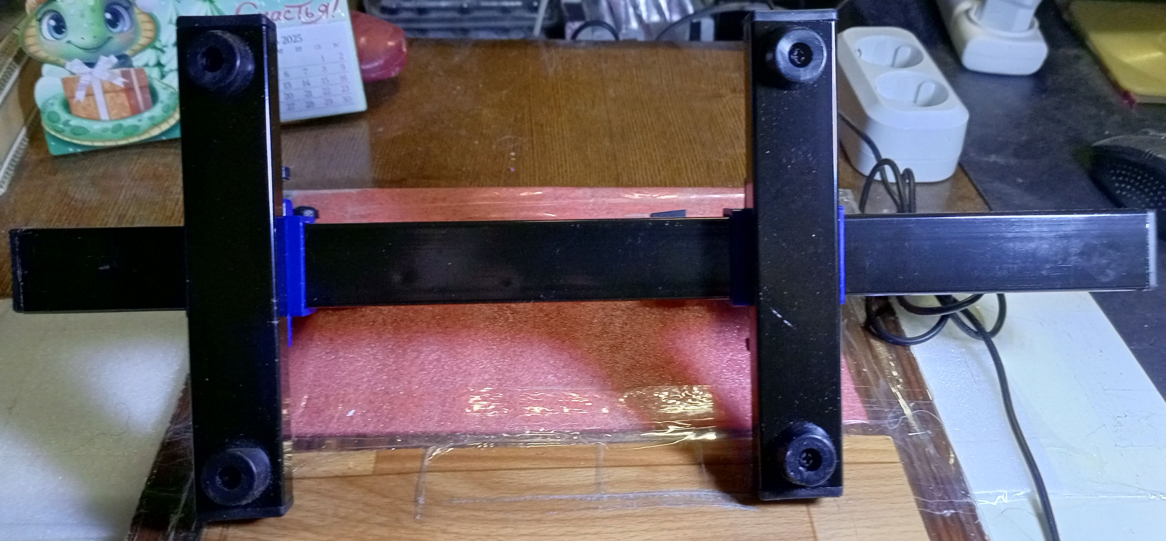

DED_FUBAR
неплохой вариант, но по мне было бы практичнее если основная балка (опора) была бы неподвижной. Это я про вариант размещения под этим изделием силиконового коврика под детали.
- регулируемый держатель для печатной платы при идеале должен двигаться не изменяя размеров основной балки (опоры).
Всего записей: 389 | Зарегистр. 25-09-2025 | Отправлено: 20:15 21-11-2025 | Исправлено: DED_FUBAR, 20:31 21-11-2025
DED_FUBAR
Он не царапает - внизу подвижных поперечин ножки из плотной резины:

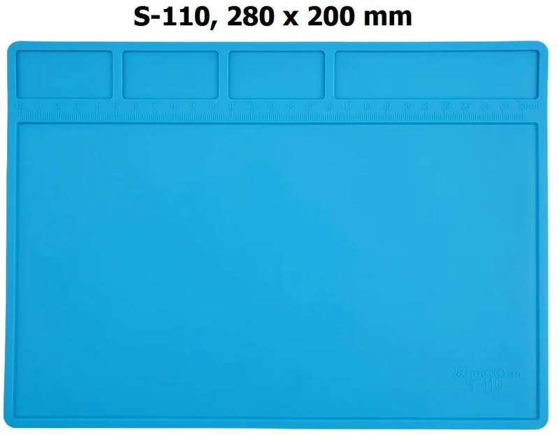

Я его ставлю как раз на такой силиконовый коврик ESPLB Е-405
Он самый удобный в серии - большая рабочая площадка, снизу нет валика натирающего при работе руку, а у второго, другой фирмы, S110
по периметру есть валик высотой 6 мм. Тот я брал несколько лет тому назад "на попробовать" - решил если окажется удобнее привычной фанерины, то отлично, но из-за бортика и небольших размеров пользуюсь им крайне редко - он менее удобен в работе чем вариант без бортика, хотя у него под "кармашками" есть линейка.. По мне он более подойдёт часовщику чтобы мелкие детали не раскатывались, а для монтажа и наладчика Е-405 оптимален - сверху в отсеки можно разложить нужные под рукой детали, а под ними у нас большая рабочая площадка.

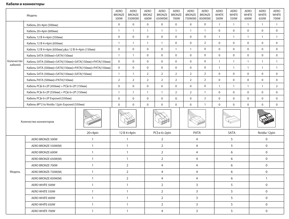

Из хороших модульных можно взять серию AeroCool AERO BRONZE 550М - 850М. У них длинные ленточные кабели, причём отстёгиваются все. И сами блоки надёжные - из шести десятков что расставил только один полетел, да то в момент когда электрики на подстанции бедокурили.
Список моделей:

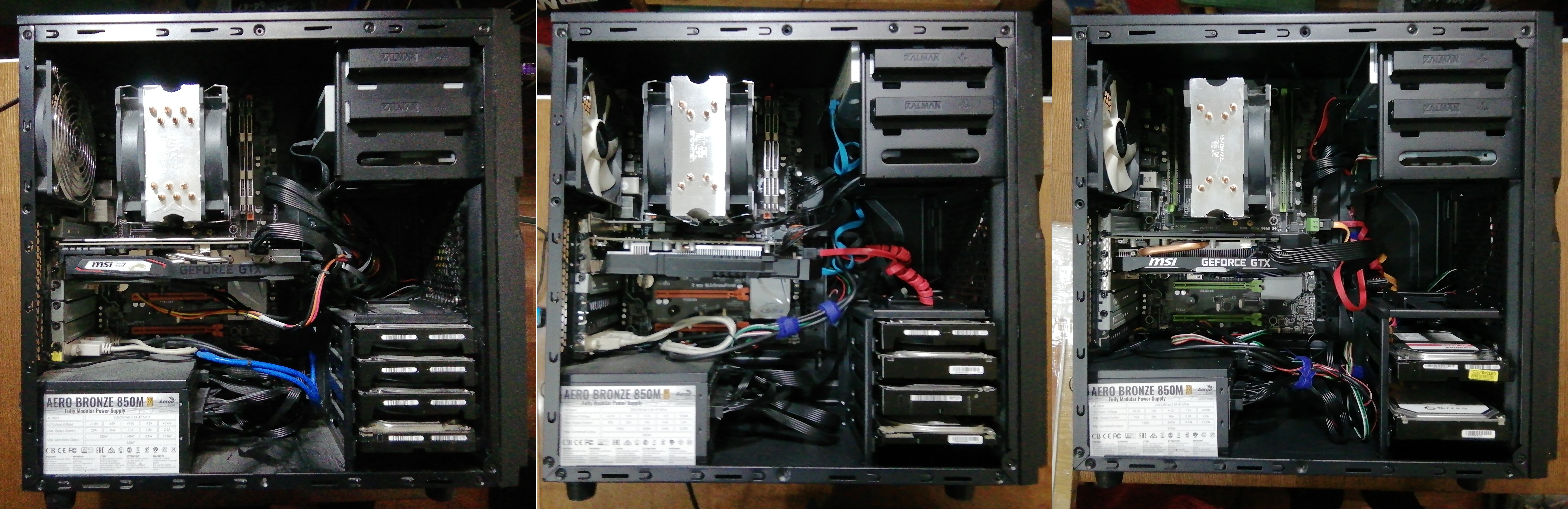

и описание 850М AERO BRONZE 850M.chm. А у меня техника так выглядит (в этих корпусах):

в этих корпусах
а чего бы не Thermaltake Versa H21 ? там еще и вверх дырочки.
прикол что нашел я его сейчас по запросу 3 штуки 5.25' отсека.
все это время смотрел обзоры залмана. ну не мое это. такие корпуса с таким крепежом у меня с 2004 года. я уже их тихо ненавижу. ПК должен стоять на полу, быть огромным и угрожать человеку сломать ему ногу, если жалкое людишко посмеет запнуться...
