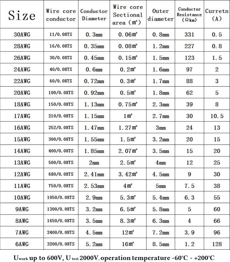

считать надо 132 ватта максимум на косичку с молексами
Я-бы лучше на это поставил.
Тупо по проводам это 11 ампер на провод, сечения там типично 2,5мм^2 - дальше там уже можешь посчитать по нагрузочным таблицам для многожильной меди (http://elektroexperti.ru/dopustimyj-tok-dlya-mednyh-provodov/) (что запаса то там ещё очень даже прилично)
Но стоит помнить что ещё есть дорожки на плате в питальнике, у которых есть свои потолки.

Смотрим просто - если на самом проводнике есть маркировка (иногда могли случайно обрезать между её зоной), там будет что-то вида xx AWG - американский калибр проводника он же указывает его сечение в дюймах по числу проводников на дюйм. А его проще глянуть по стандартной таблице, число жил там дано для сверхгибких силиконовых в канатике у которых используется диаметр жилы 0,06 мм, но кроме их числа остальные колонки и для других многожильных проводников подходят с достаточной для практики точностью:
что позволяет нам использовать колонки сопротивление и допустимый ток и именно по нему ориентироваться. Что касается контактов разъёма Molex 8980/8981 (используется для питания АТА устройств) то они рассчитаны на ток 8А как и силовые провода к ним, но чтобы снизить потери естественно желательно брать меньший предельно ток с каждой линии.

дальше у меня нет только pata sata fdd у меня три гибридных косички "периферия" . и там я просто перестраховочкой буду считать что это среднее между только pata и только sata. то есть для каждой косички 60+130\2= 95 ватт.
эх. не любят производители извращенцев. переходников с молекс на 6(8)-pin (PCI-E) дофигища. а вот наоборот - нет.
придется покупать удлинитель мама-папа 8-pin (PCI-E) и резать. провода к вентилятору подсоединять...
