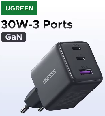

Кто юзает телефонные зарядки GaN-технологии, интересуют отклики практиков.
Никто не юзает, видать, я первый. Купил из-за портов USB-C. Легче, чем не-GaN, нагрев прим. такой же, чуть тепленькая при зарядке одного девайса, все порты одновременно еще не нагружал, аккуратная и приятная, как и все у UGreen, цена повыше, чем GaN других брендов, и уж тем более не-GaN. Все мои девайсы заряжает в режиме быстрой зарядки (магнитные кабели Essager).
