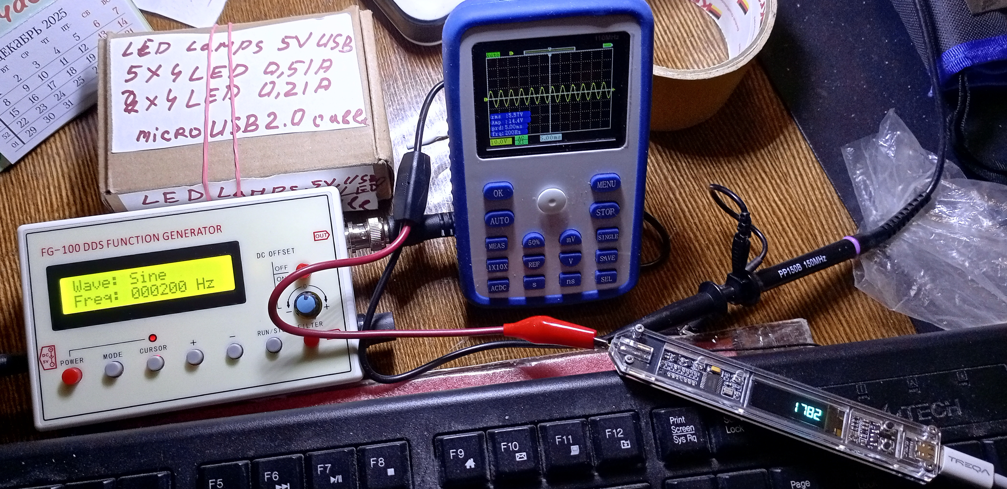

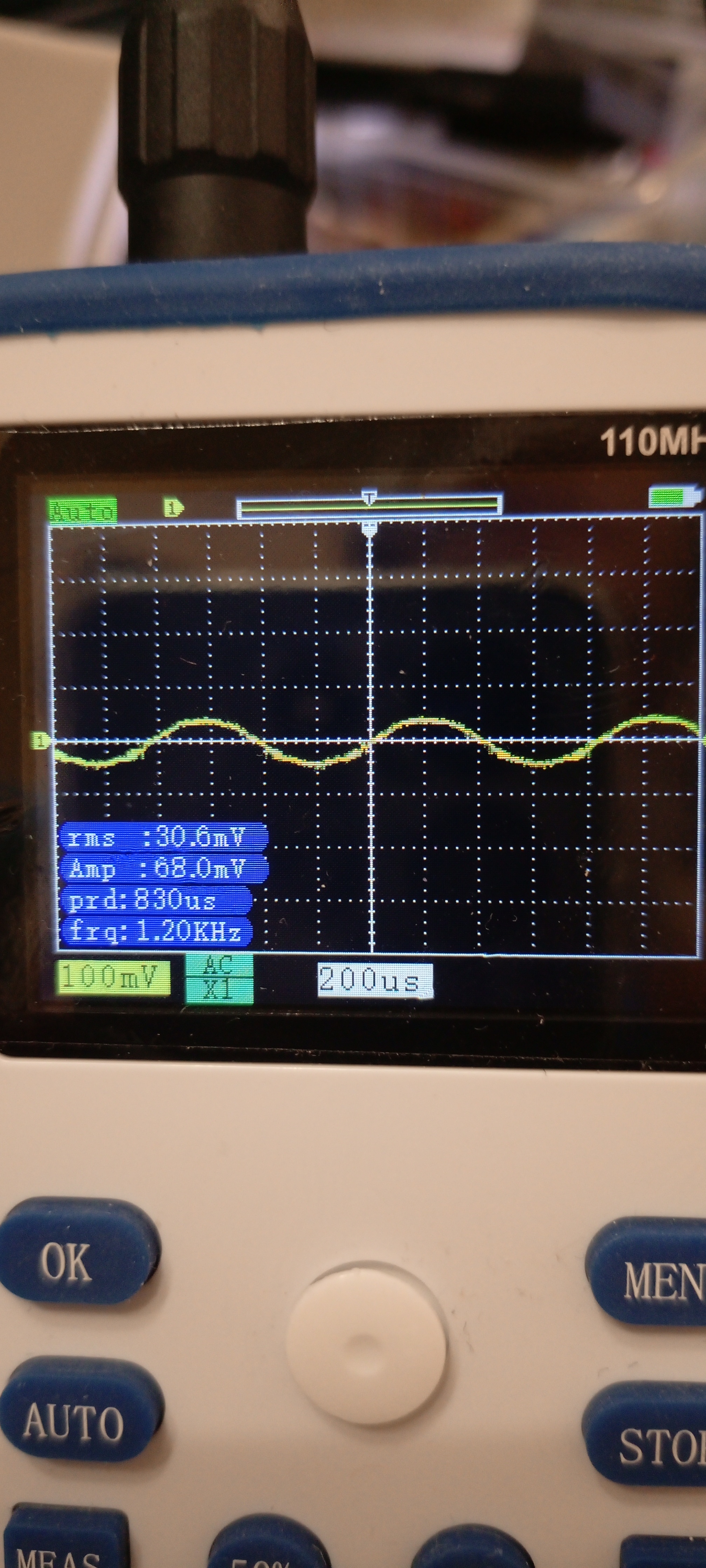

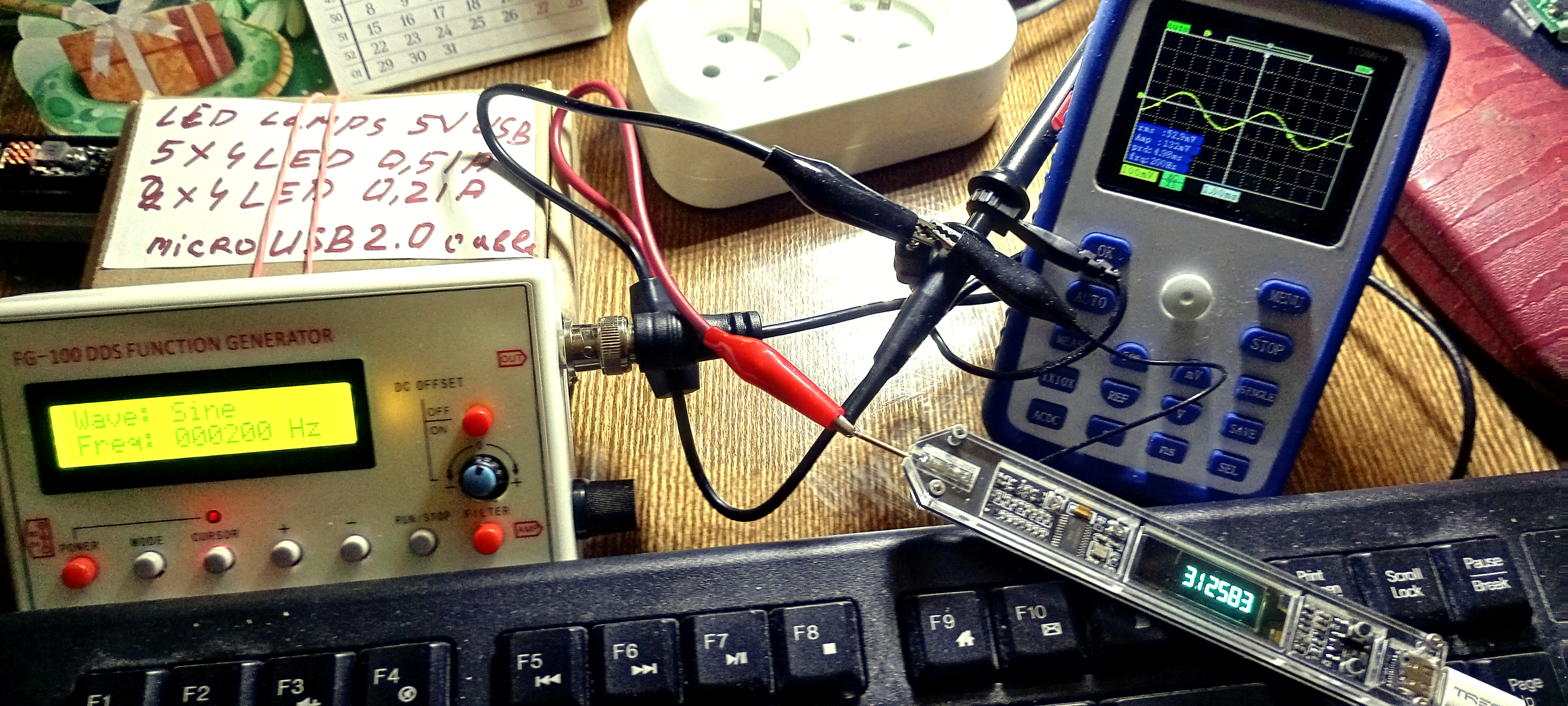

А это под ёлочку - смотрим как шумит импульсник - зарядка Samsung отдаёт 0,67А на кои настроена лампа, частотомер ловит на иглу-антенну, дистанция до корпуса зарядки на линейке:
Свой лично я по чувствительности не мерил, но на шкале 64 - 65 Гц цифирь видел, хотя ему по ТТХ положено от 200 Гц до 100 Мгц частоты измерять. Руки не доходят глянуть с генератора. Точнее долго вытаскивать.
Линейка металлическая. Искажать результат будет.

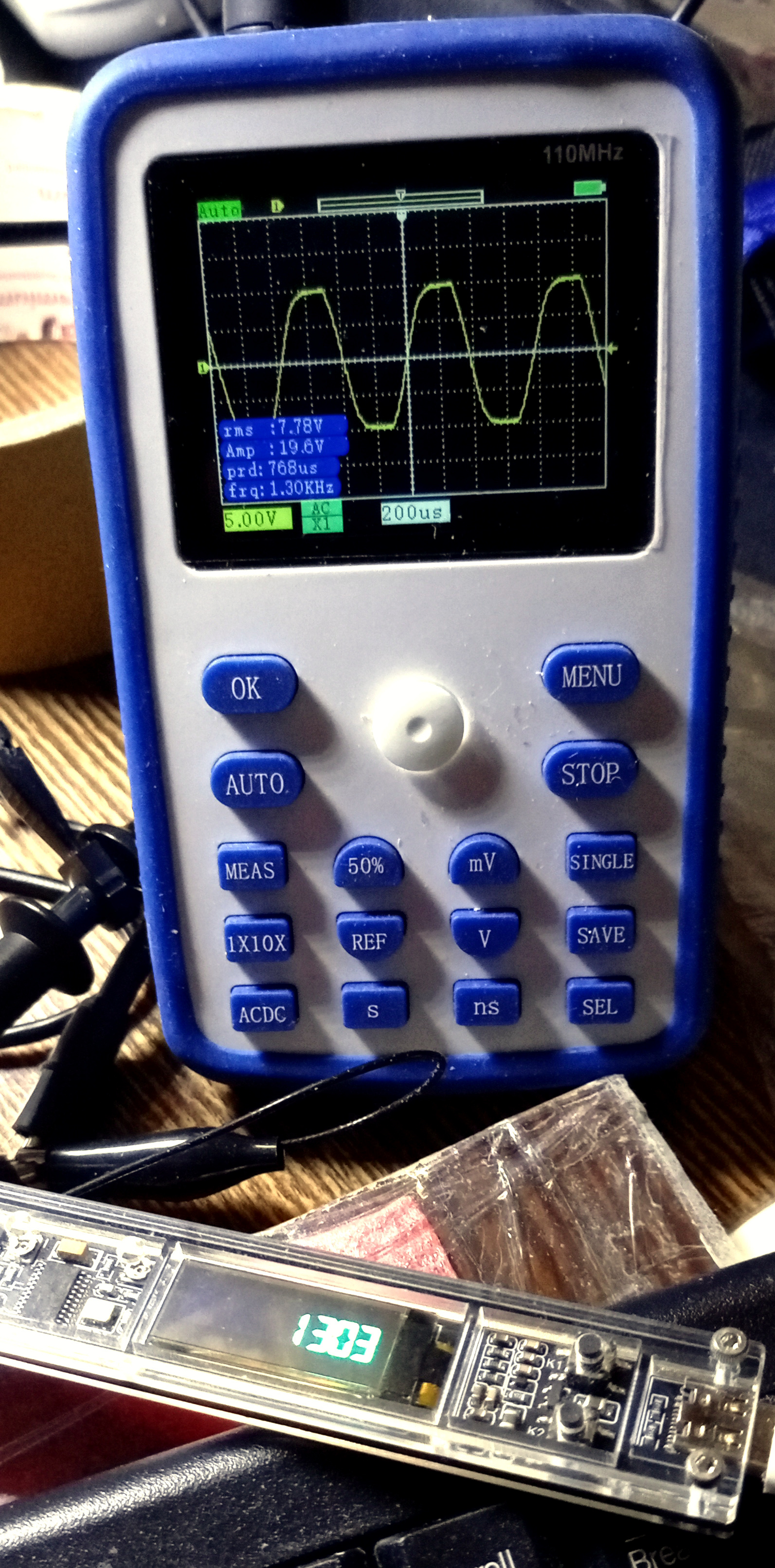

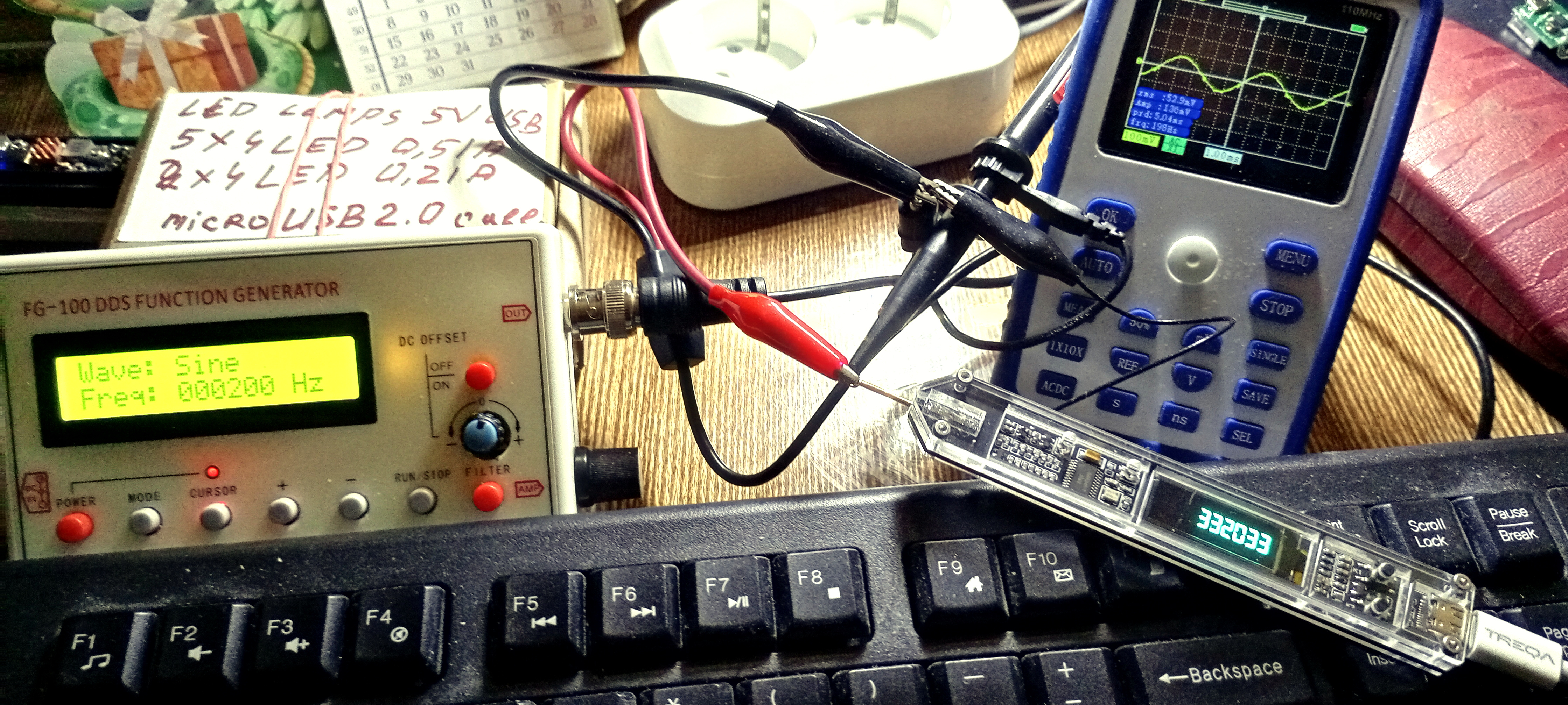

Он и без неё с генератора чудит ...мама не горюй! Что сиё чудо техники увидел 1300 Гц с генератора тот пришлось в насыщение выходного каскада загнать! 19V амплитуда - тогда видим, меньше - считаем то, что в его приборную голову придёт! При 14В амплитуды на шкале 1470 - 1480 Гц. А с генератора 1300 идёт. Проверил другими приборами - этот хоть с частотой не врёт, хотя милливольты на выходе без дополнительно делителя не выставить. 25 - 28 мВ и следом 0 ибо за регулировку обычный резистор отвечает. По идее может стоит повозится, поставить чуть меньший, а последовательно с ним или вместо, а может на выход, ещё одним, отключаемым делителем многооборотный типа 3296 - вот такой позволит подогнать выходной сигнал с высокой точностью. Я ещё об этом не думал. Высказал идею варианта.
Всего записей: 35485 | Зарегистр. 31-07-2002 | Отправлено: 03:53 12-12-2025

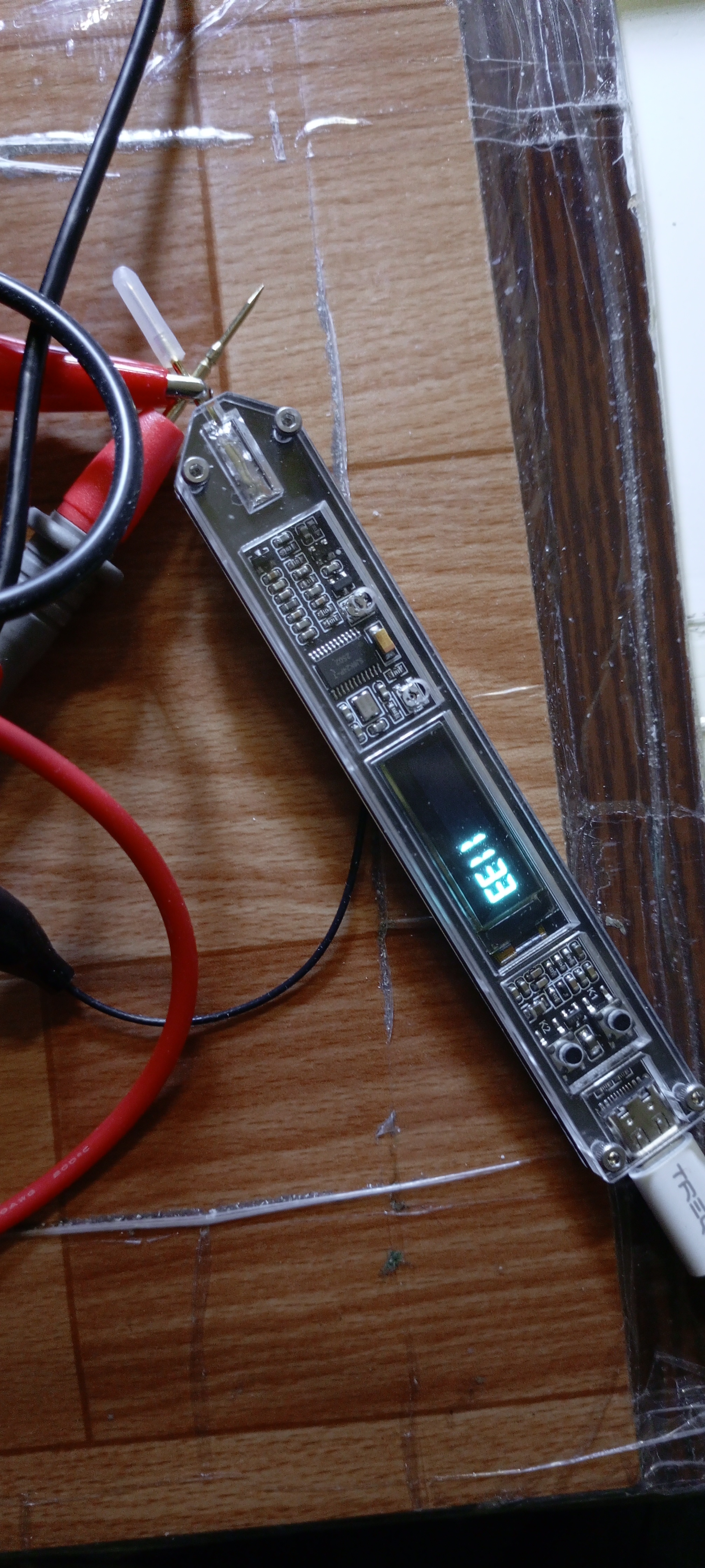

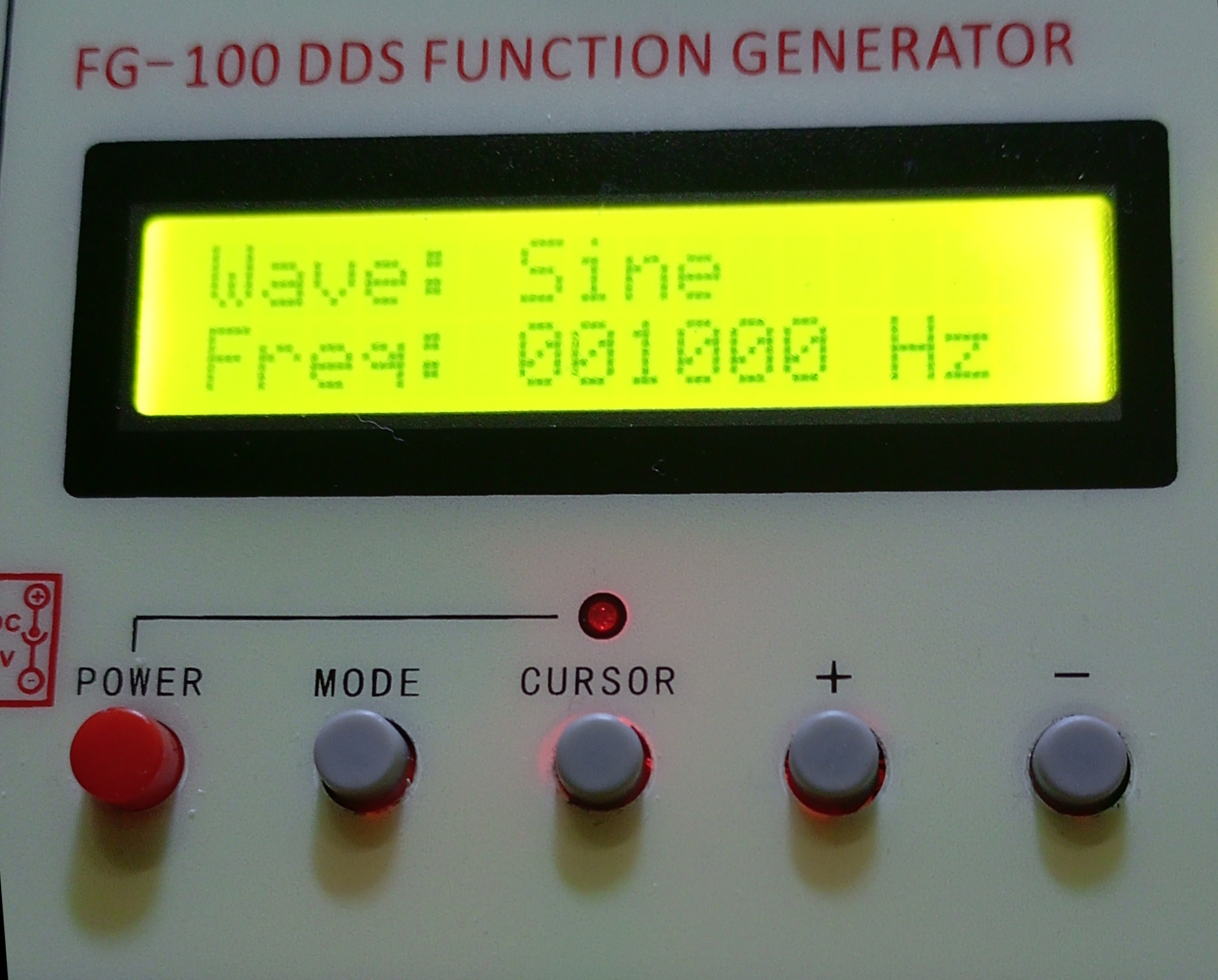

Н-н-да... Или заводской брак или ... схема кривая! Со входа-иглы сигналы с частотами от 200 Гц до 1 КГц не видит при любом входном напряжении, с 1 КГц при заводской настройке чувствительности с трудом увидел сигнал с частотой 3200 Гц и амплитудой 6,7V, после подстройки чувствительности вместо 1000 Гц на дисплее 1133 Гц при входном напряжении не ниже 58 mV RMS а должен видеть 4 mV RMS и показать на экране 1000 +1 Гц поскольку есть не нулевая вероятность, что фронт первого счётного импульса следующего интервала случайно придёт до момента завершения текущего либо из-за нестабильности его частоты, либо по ошибке входного формирователя. А ошибка измерений равная +1 м.з.р. для любых электронно-счётных частотомеров возникает в следствии принципа их построения и работы:

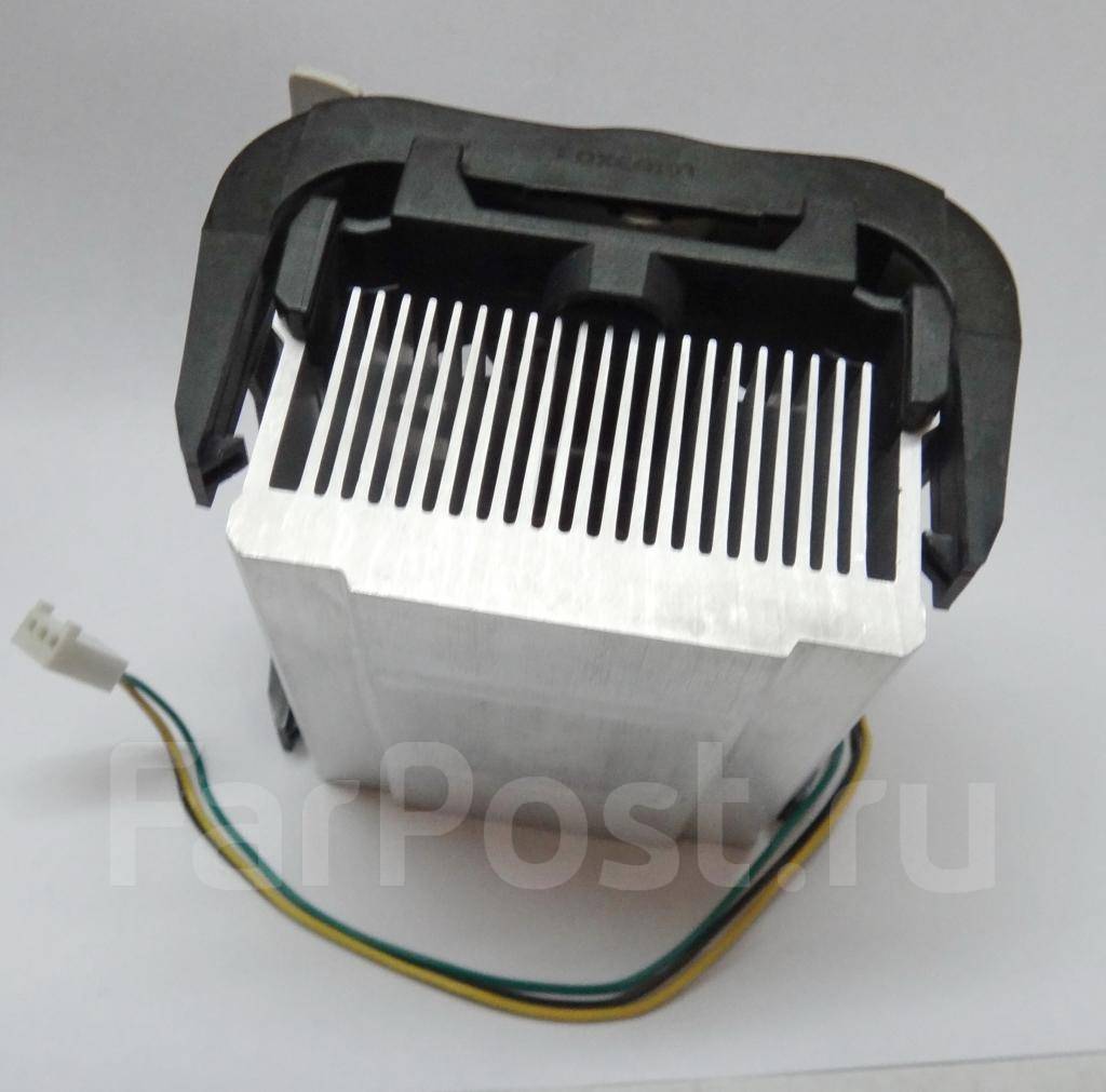

Ну будет желание-время - поспрашаю ребят, может где и найду пластину алюминия или ещё лучше меди, или что от старых процов сыщу.
ИМХО RXG24 100W идеально становятся (даже попарно) на радиаторы от боксовых кулеров socket 478.
Всего записей: 10995 | Зарегистр. 11-09-2002 | Отправлено: 19:01 12-12-2025
komandor
Да, я про них думал ибо есть штук цать в хламовнике. А просверлить дремелем дырки под резьбу минутное дело. Правда апосля дымка не будет!

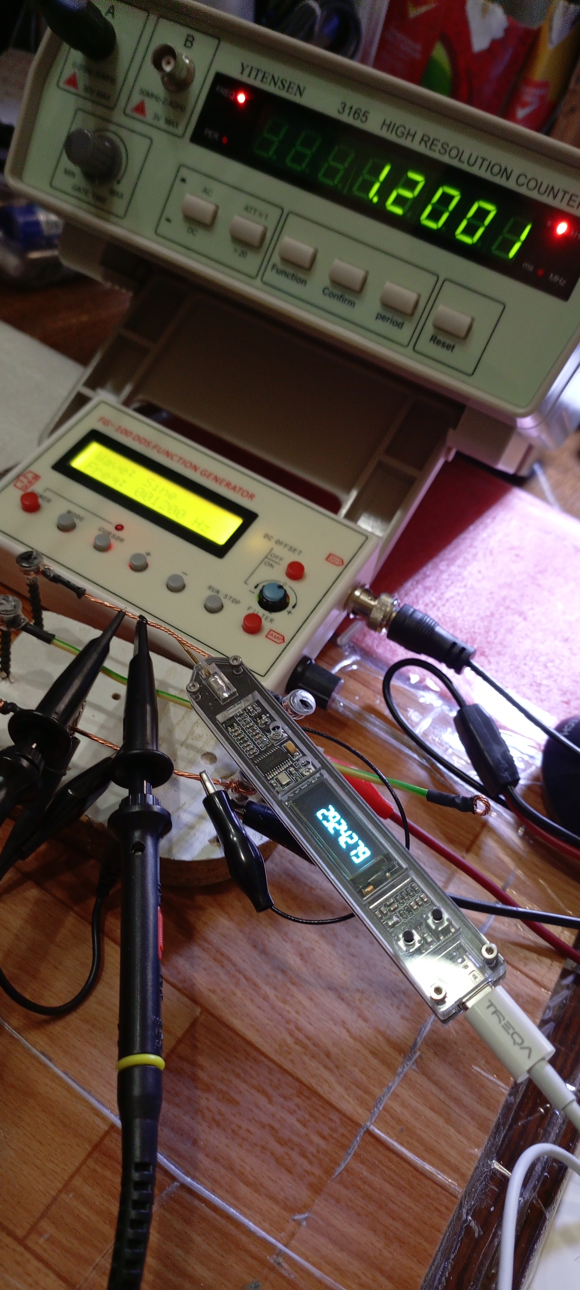

А с этим странным частотомером мне ребята из магазина где купил и FNIRSI сразу предложили помощь. Я им видео перешлю и попробуем его привести в порядок. Но, магазину немного проще - есть другие экземпляры и можно сравнить их поведение с этим. Что мы и хотим сделать - может этот дохлый, а другие исправны и соответствуют заявленным в руководстве пользователя параметрам? Схем на него нет, на плате   вплотную распаяны SMD детали - смотри по эскизу из документации:

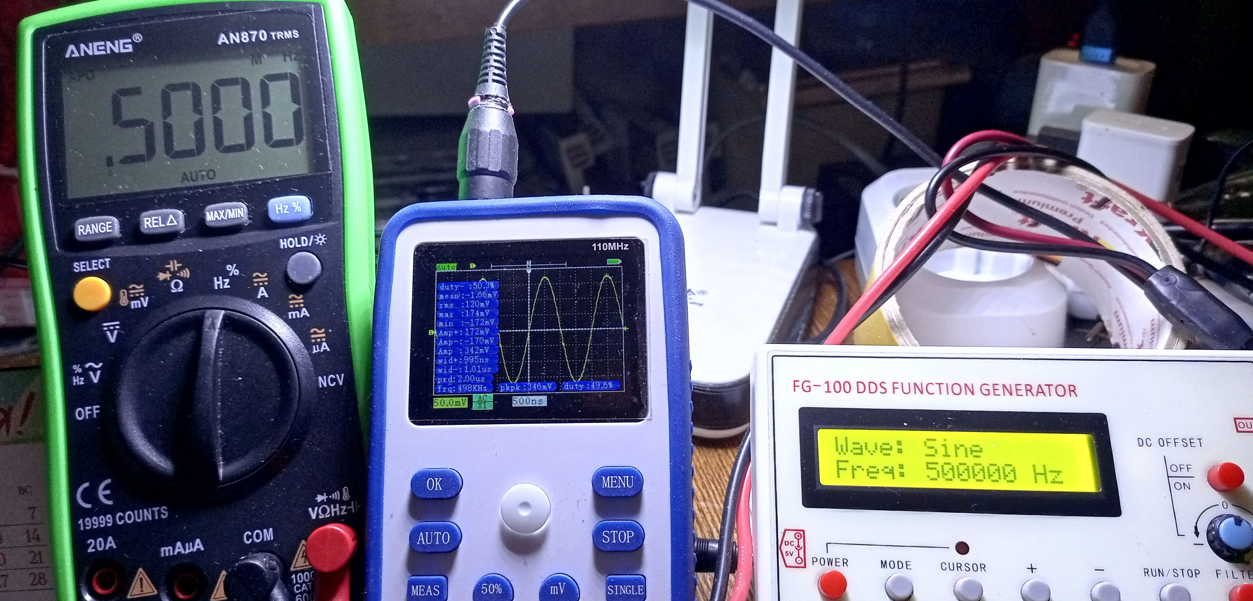

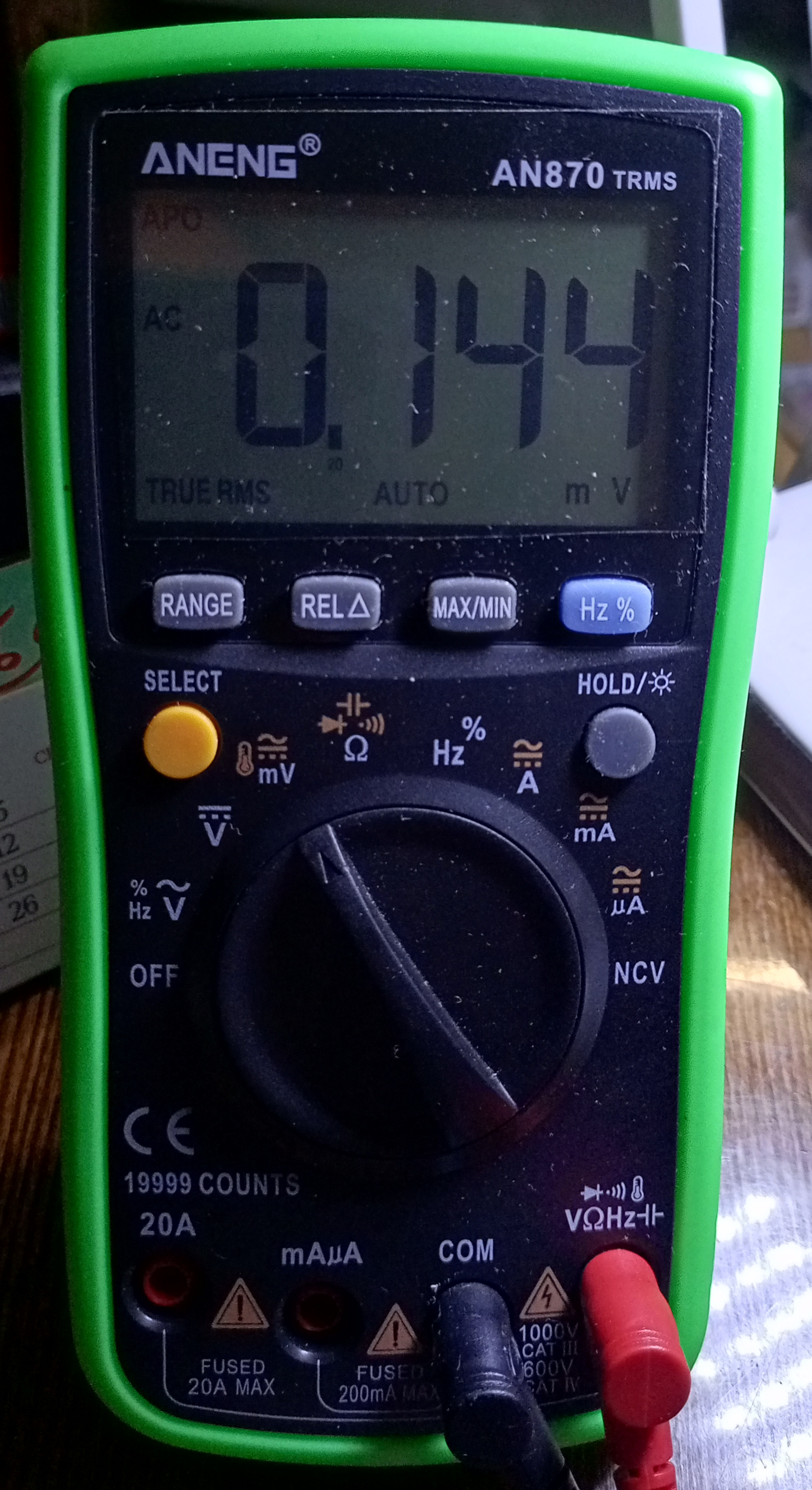

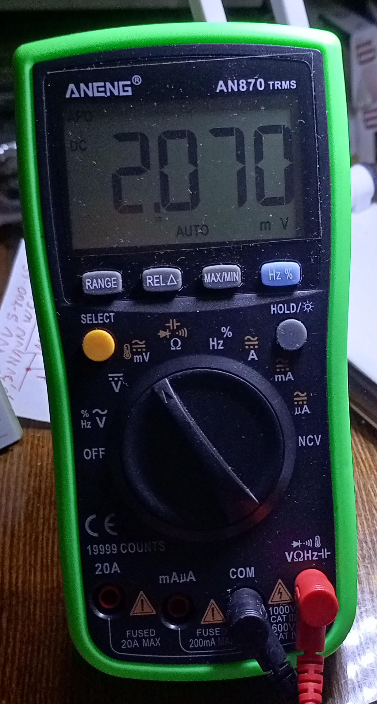

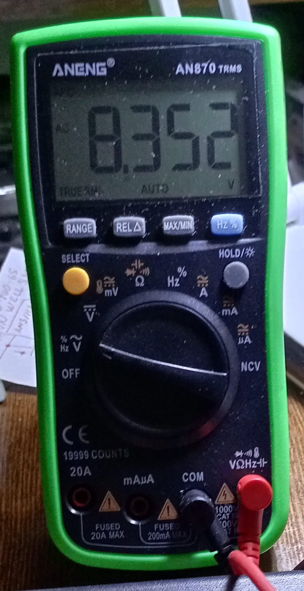

Енто само собой. Ладно, пошёл видео с теста частотомера обсчитывать - у него вход ... святых выноси! Заявлено "видит с 200 Гц от 50 mV!" - реально с 300 Гц, нужен входной сигнал с амплитудой .... 10V! Аут... Ну, хоть с кварцем приемлемо. Кажет с пляской, но для заводского брака в пределах разумного - записал на видео, а поелику с телефона, и он ставит средний битрейт 19848 МБит/с, только кадровая переменная от 20 до 36 fps, то на счёт! Думаю звук за ненужностью шума вертушек вырежу - и так всё видно ибо контроль частоты идёт и по осциллографу, а после и по частотомеру. Лишний раз радуюсь что именно YITENSEN 3165 несколько лет тому назад купил - машина шикарная.
Сигнал от 10 mV RMS? - пошли считать! И в отличии от тех частотомеров серий HC-Fxx00L которые выпускают сейчас управление в чём-то не привычнее - сначала жмём FUNCTION, выбираем режим, CONFIRM и побежали. На морде нет панели кнопок как у HC-Fxx00L, переживу, нет выхода 13 МГц - великолепно! ибо тут стоит высокостабильный кварц имеющий более высокую точность, зато мы умеем мерить частоты от 0,01 Гц, а те от 100 Гц, а сколь точны их "адаптивные" измерения как-то непонятно, а тут фокусов нет, показаниям можно доверять.

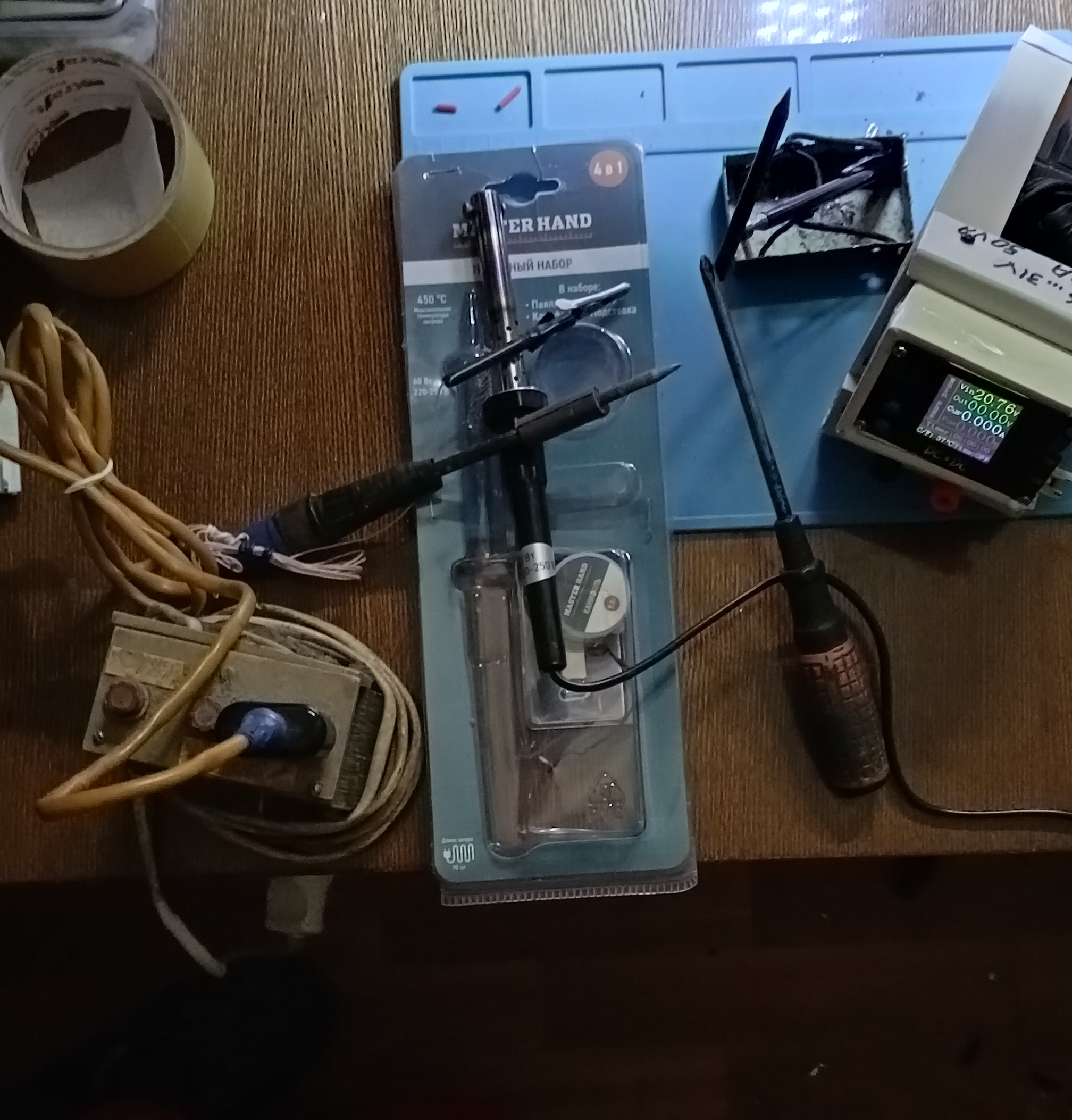

Купил называется "паяльник" в магазине FixPrice в Москве - у меня есть такой, но пробивает на жало и как-то спалил при ремонте прибор. Решил заменить этот паяльник, купил этот на замену а у него ... вместо жала ... гвоздь!!! А я смотрю припой на жало не набирается! Глянул магнитом ... гвоздь!.... Сделал фото - иначе никто не поверит и все  скажут что разыгрываю:
меньший паяльник это МинПрибор, 1980, 40 Вт 40В, с керамическим нагревателем и заземлённым жалом (хвост с крокодилом). А тот поймал когда потребовалось спаять силовой кабель 2,5 кв. мм - смотрю, а к жалу припой не липнет и просто лужицей стекает. Вывинтил, царапнул сзади победитовой разметкой а там ... сталь блестит! Взял магнит - с полуметра прыгает как ошалелая лошадь! Н-н-н-да, всяко повидал, но гвоздей в паяльнике ещё не попадалось...

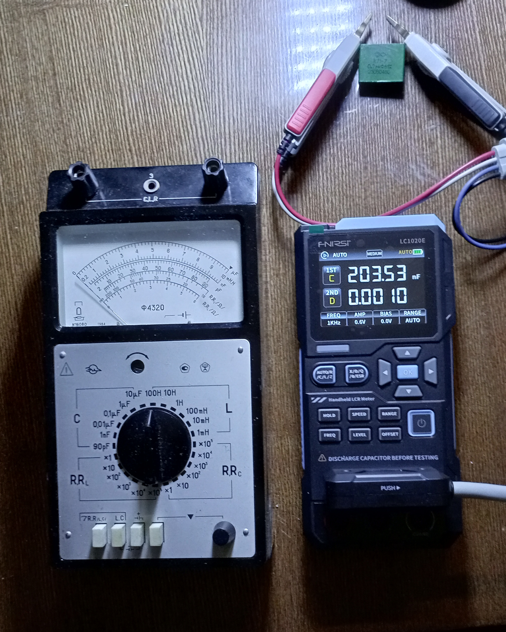

Ф4320 это стрелочный балансный мост, измеряющий на частоте 1000Гц емкость и активную составляющую сопротивления конденсаторов по параллельной схеме замещения; индуктивность и активное сопротивление индуктивностей по последовательной схеме замещения; и активное сопротивление резисторов с точностью от 2,5% до 10%, сложный в управлении и чувствительный к любому магниту в округе!
Разработка конца 60-х, питается от двух источников 7V ... 9V (отсек на две "Крон"-ы) которые должны иметь одинаковое напряжение и не дай бог одна разрядится чуть быстрее! Будет врать на всех шкалах! Измерения вроде и простые, но каждый раз бери паспорт прибора с инструкцией и по шагам, и не дай бог где ошибёшься - прибор покажет всё что угодно, вплоть до цены на семечки на Марсе, но не то, что нужно... Посему лежит на всякий случай, а LC1020E вчера приехал и кстати, с ходу поймал M-Tester на вранье с ёмкостью - я взял один их своих К71-7 0,2 мкф с разбросом 1%, и тот показывает на нём 193,7 нФ, взял в лабораторию, там есть поверенный Tektronix DMM4050 (точность 0,015%) показаниям которого можно доверять, замерил данный конденсатор - 202,98 нФ, а дома посмотрел на LC1020E имеющим базовую точность 0,3% (см. фото с Ф4320) и что видим? - ёмкость данного конденсатора на пороге допуска, базовая точность проверяемого прибора 0,3% и результаты близки, значит LC1020E можно доверять.

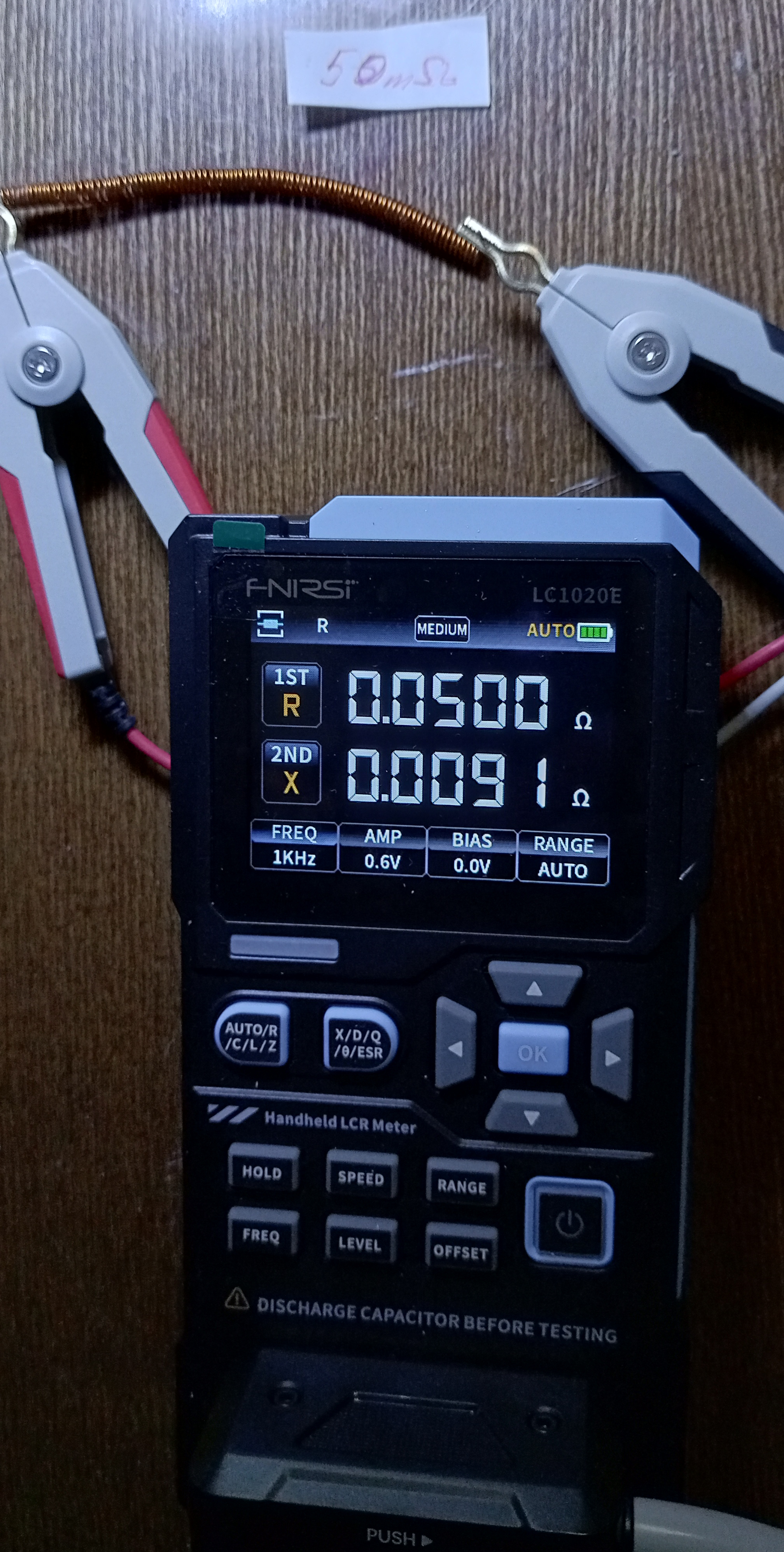

Проверил на резисторе (самодельный) 50 мОм, сравнил с миллиомметром HpLive YHXY-002R (0,03%):
результаты совпадают с  HpLive YHXY-002R.
Лично мне для оценки правильности калибровки LC1020Е достаточно.
Смотрю те же детали на модном "транзистор тестер" он же  и BSAIDE ESR2PRo (M-Tester  в "промышленном" исполнении, с иной конструкцией портов и столь же "точный") - в серии из тридцати измерений конденсатор 192,1 ... 203,5  нФ, резистор 0,03 ... 0,09 Ом. Разница! И главное, на что я обратил внимание - результаты испытаний лежали в пределах "от и до" и почти не повторяются. Максимум пара повторов, и то подряд. А это и есть воспроизводимость измерений, ну и вопрос к их точности - Что меришь, Зин?

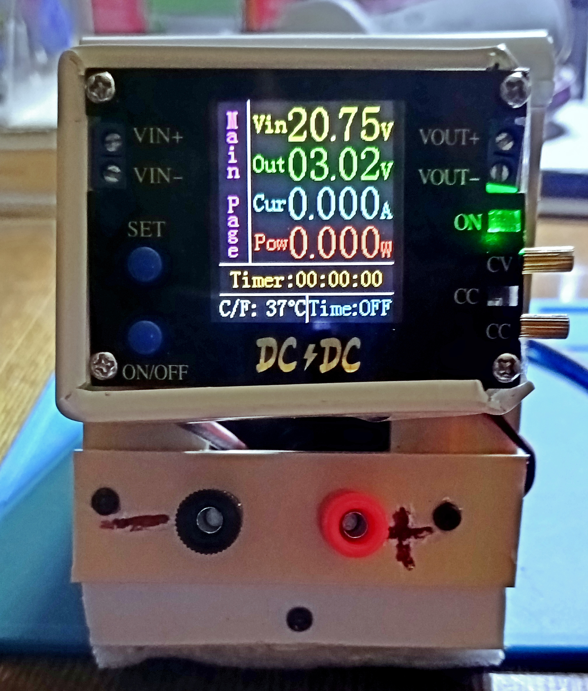

Вчера сделал из починенного (сломалась, видимо коробкой в шкафу задел)) модуля FNIRSI 4A NC Lifting and Adjustable Power Module (пришлось подобрать резистор по сопротивлению - сломанный 49936 Ом, поставил 49942 Ом - хватило - завышение выходного напряжения на экране модуля снизилось с 0,273V до 0,06V, по входному завышение порядка +96 mV осталось, но на входе оно не мешает, а на выходе - для столь простой схемы как сделано в модуле сгодится, второй модуль занижает выходное напряжение и вовсе на 0,36V, ну проверить выходное напряжение по точному вольтметру - а я всегда это делаю, что меняется? А конструкция из АТХ БП и стоящего на нём (сейчас один, ранее да) модуля с блоком выходных разъёмов громоздкая, а главное - там экран модуля расположен вертикально и читать его часто неудобно, вот и сделал для себя удобнее наклонив экран:
а чтоб надписи не стёрлись и поучится работе с инструментом - выгравировал их. Приятное с полезным...

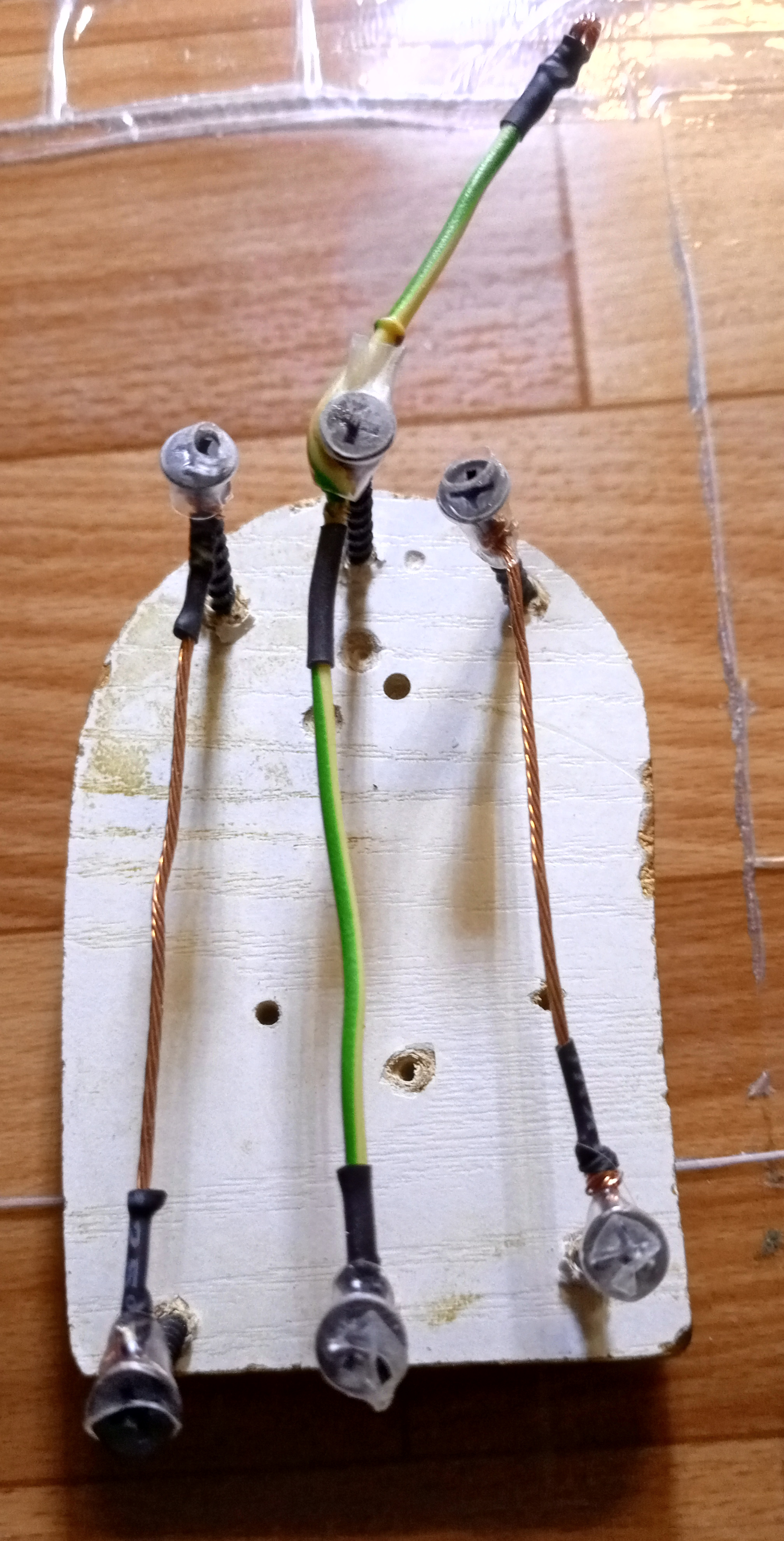

Victor_VG, да, сейчас жала дешевых паяльников, к сожалению, стальные. Припой через какое-то время перестает их смачивать. Я, лично для себя, просто спаял твердым припоем  несколько разных жал  из медной трубки и проволоки.  На фото стальное жало  и два самодельных из меди.

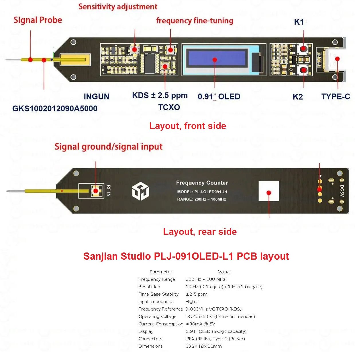

Лады. Я тут придумал эксперимент - причина: есть частотомер Sanjian Studio PLJ-091OLED-L1 который согласно описанию с входа иглы должен считать сигналы с частотой от 200 Гц и амплитудой от 40 mV, а реально считает с 300 Гц и выше, но сигнал должен иметь амплитуду 8V - 10V или прибор не сработает. Прибор пока не вскрывался, но есть подозрение на непропайку входных цепей и возникла идея проверить сопротивление заведомо холодной пайки. Как её сделать?
