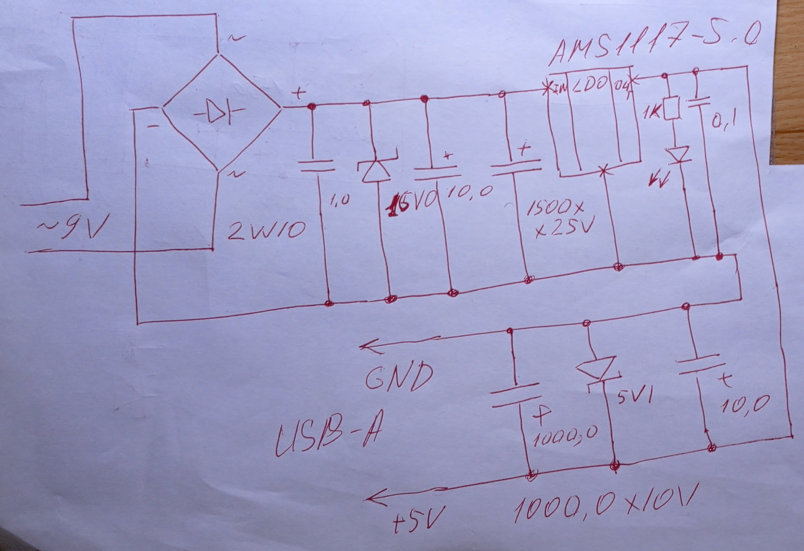

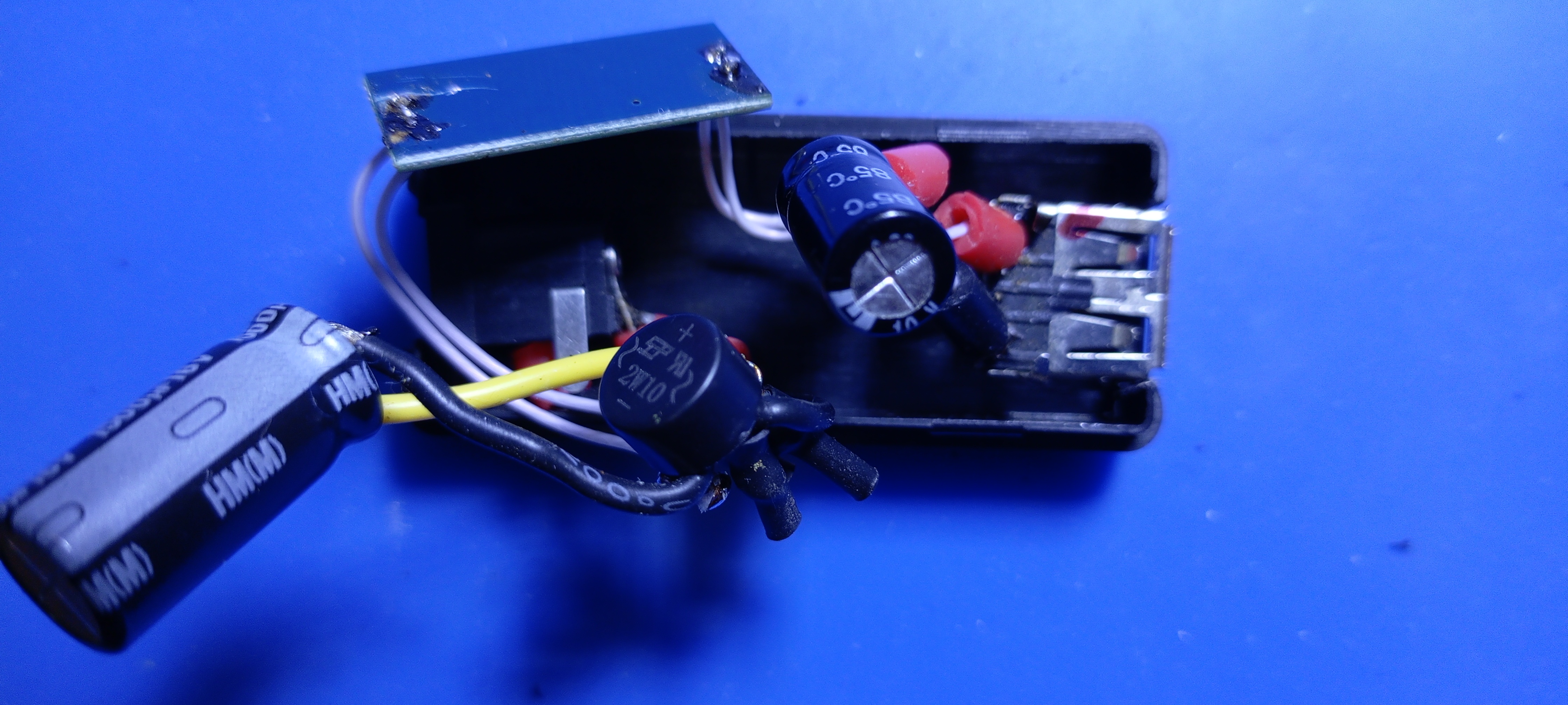

И кстати, давай прикинем - а коли в стаб на AMS1117-5.0 на выходе добавить стабилитрон на 5,3V ... 5,4V который будет резать наводки на выходном кабеле? Типа "А почему бы и нет, пущай будет! Защита лишней не бывает!". Ща посмотрю свои на 5.1В какое у них напряжение пробоя? Все мои 16В стабилитроны пробиваются при 16,9 ...17,2В, в основном при 17,0 что меня полностью устраивает ибо максимально допустимое входное для AMS1117 составляет 18В, а выше она по входу может пробиться. А оно кому надо её перепаивать из-за чужого "И так сойдёт!"? Вот я всегда её вход 17В стабилитроном и защищаю, а он заодно импульсы помех срезает по амплитуде. Двойная польза. Вот эту идею наверно стоит и на выходе использовать. А почему бы и нет?
Ну её сердешную ... в другой мир! Без неё спокойнее и кино не прерывают!.

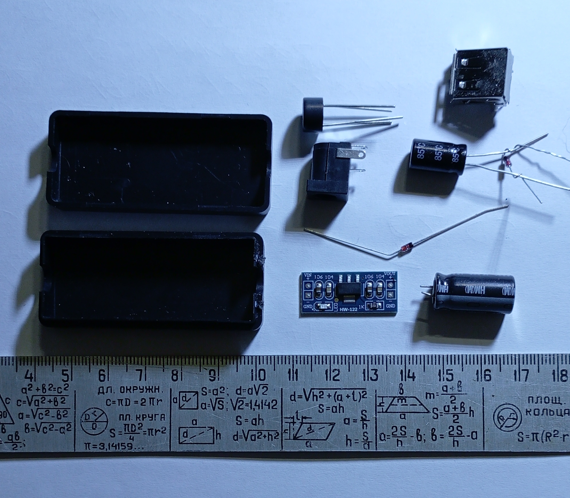

Сейчас глянул все свои стабилитроны на 5,1V - все имеют напряжение стабилизации на 0,36V ... 0,4V выше номинала, что для них нормально. Поставлю на выходе AMS-ки ёмкость на 1000 мкф и стабилитрон на 5,1В - они с одного угла лишние ибо на входе-выходе модуля 11 мкф SMD-ами уже стоит, но с другого угла 1000 мкф будет снижать влияние наводок 50 Гц на кабель, особенное если это кабель "Только питание" (+5V и GND) или иной без экрана которых у меня полно скопилось - я по осциллографу смотрел как замечательно на них и 50 Гц и протчая радость наводится. А частотомер гад по питанию эти дела берёт лучше чем сигнал со входа-иглы. Ещё в него надо лезть и искать где сидит (?) возможная непропайка. Ну не просто так при чувствительности на 300 Гц 12 mV ему на иглу надо давать амплитуду 9 ... 10В и только тогда он считает!
А с питалом - нечто такое выходит:
часть элементов уже распаяны с завода, часть повешу на клее и проводах, а после спрячу в коробочке "по способности" сиречь где им место сыщется!

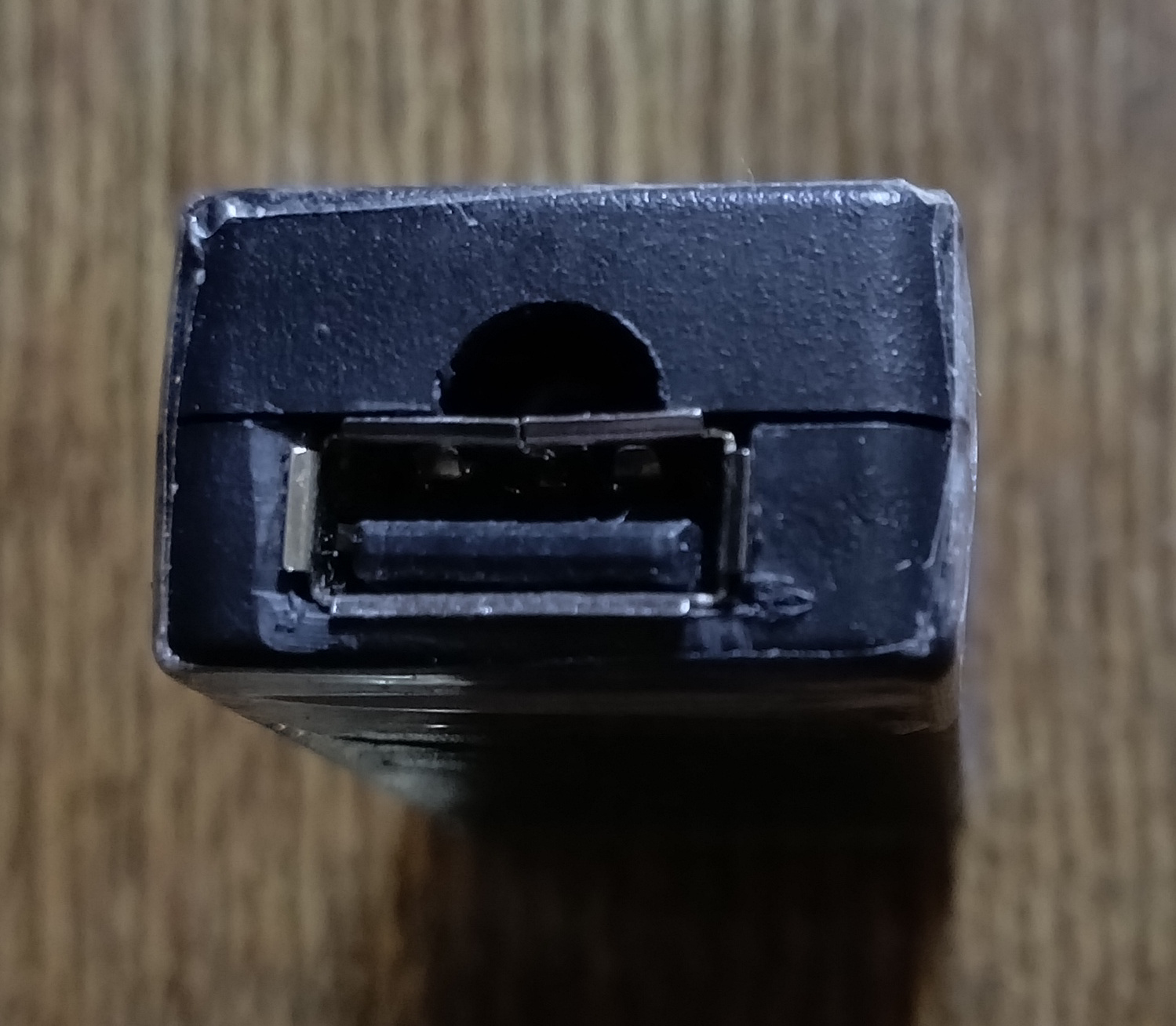

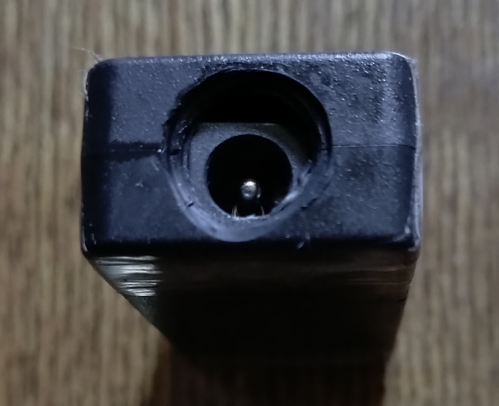

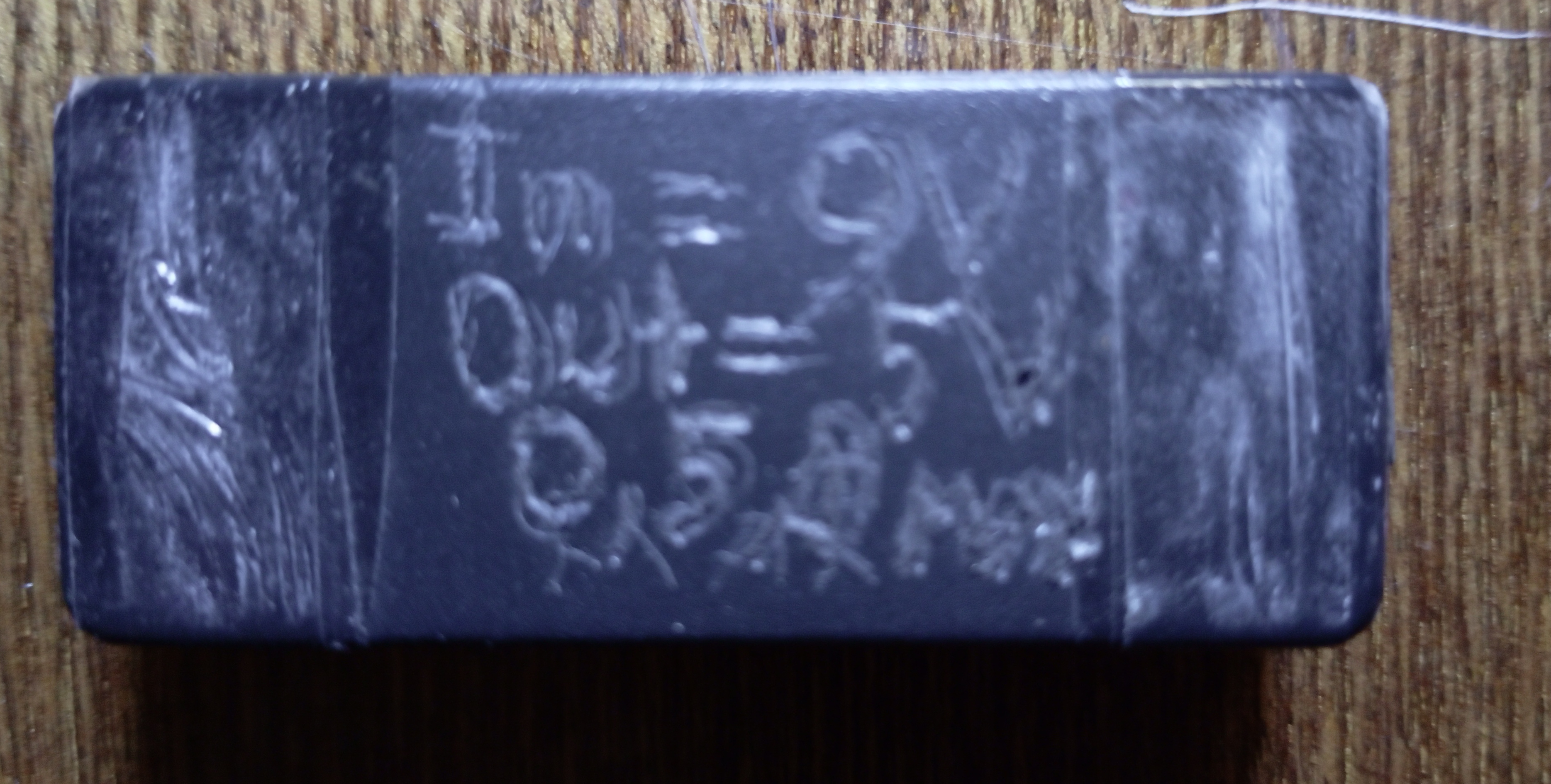

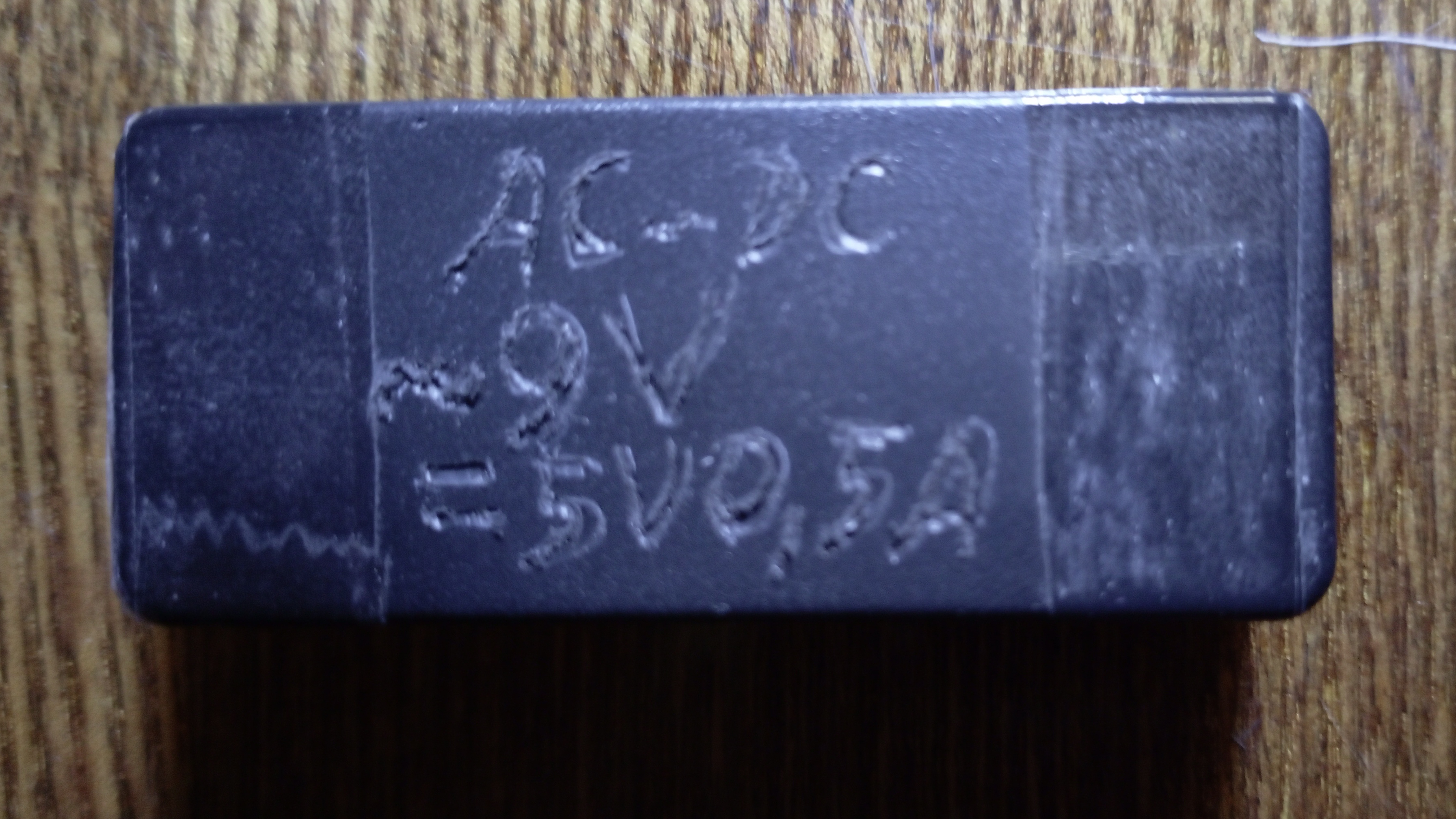

Готово. Скрестил слона с чемоданом, ажо утягивать ремнями пришлось:
мне бы на пару миллиметров больше высоты и скотч бы не понадобился А так плата на боковой стенке, в середине пара кондёров и мостик - пришлось 2W10 (2A 1000V) ставить так как прямой ток диодов в схеме 1,2А и для DВ107S (1A 1000V) который я хотел туда спрятать такой ток велик. А стабилитроны один на ногах мостика, второй выходного кондёра распаяны. В итоге для данной коробочки размером 60х26х16 схема слоном выглядит, но при 0,25А не греется, а предел под который она сделана 0,5А - AMS1117 может и 0,8А отдать, только тогда нужен входной кондёр 2200 мкф или пульсации возрастут "всего" в полтора раза, правда при 9V (был такой транс от старого модема под рукой) на входе это допустимо ибо необходимый минимум схемы 8,3V на входе. Стабилизатор защищён от импульсных помех по входу и давит сходные наводки по выходу - за сиё стабилитроны отвечают, и делался для питания чувствительных к помехам приборов.

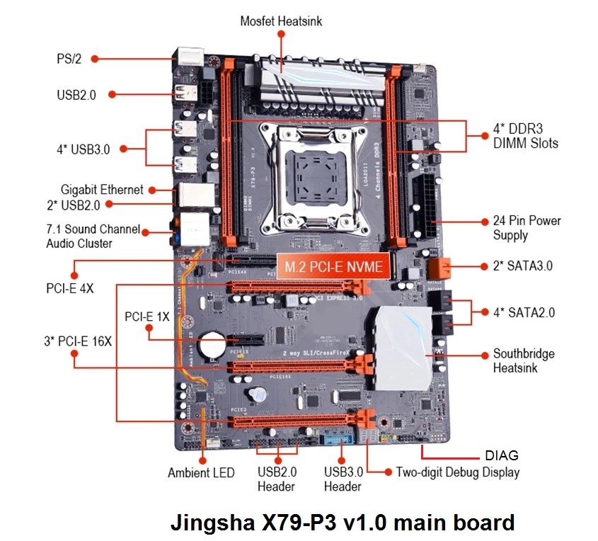

С HDD запуск проходит? Это так же нужно проверить. Раз, по возможности считать POST-код что делается либо с экрана (в ряде прошивок он выводится на экран) или  с индикатора на плате (если он там есть - не все изготовители ставят данную схему и не на все модели) либо потребуется устройство ISA/EISA/PCI/PCIe Post Card (вариант зависит от шины, универсальное излишне дорогое, да и громоздкое из-за кучи краевых разъёмов) но его расшифровка зависит от производителя прошивки, хотя большинство этих кодов известны. Вот этот код нам и скажет на какой стадии запуска он останавливается и где искать причины отказа. Его диагностика в этом плане самая точная и позволяет принять единственное верное решение по дальнейшему ремонту. Правда некоторые системные платы могут иметь более редко встречающиеся порты SMBus к которым нужна своя пост-карта. Но та по задачам ничем не отличается от более простых которые читаю эти же коды с ISA/EISA или PCI/PCIe шины - они туда копируются чипсетом с шины SMBus. Например на моей плате есть и индикатор, и выход диагностического порта использующий специальный кабель:
но мне хватает распаянного индикатора.

Посмотрел на Али - выбор вариантов огромный, Поиск по слову PostCard сразу выдал  пять страниц, а это сто вариантов (по 20 на странице) от 290 рублёв за простейший вариант, до 3000 за универсальные для любых типов машин. Купить-то можно, но заказ будет ехать примерно от двух недель до пары месяцев ибо НГ, а если отправят почтой, то эти любят дополнительно время тянуть, но думаю стоит завести - такой инструмент в хозяйстве лишним не бывает, а когда приедет, не раз пригодится, а коли станет не нужна можно продать или убрать в ЗиП (я бы так поступил) до случая. Особенно если на плате есть шина PCIe поскольку эти карты не привязаны к производителю и версии BIOS.
Там стоит предельно простой чип индикатора который читает коды состояния машины с шины SMBus и высвечивает их на семисегментом индикаторе. На иных картах есть индикация наличия напряжений -12В, +12В, +5В, +3,3В и сигнала RESET если в цепи есть напряжение, но не на всех. Эти карты любой завод может выпускать в любых разумных количествах за копейки, а из-за своей простоты они только высвечивают считанный с шины код, а после уже мы сами его расшифровываем по таблицам кодов от разработчика BIOS. И тут можно потратить время на их поиски, особенно новичку который будет искать таблицы именно под конкретную плату не зная, что нужно искать под тип BIOS так как эти коды заданы в исходниках BIOS, а производители плат заказывают под неё прошивку у Award, Phoenix, AMI или Intel которые с того уже с полвека кормятся, и понятно, свой кусок хлеба с маслом никому не отдадут.

Тут я было решил поменять в БП мост 2W10 на DB107S а глянул даташиты от KLS electronic co ltd DB107S и MDD 2W10 и от этой идеи отказался - оказалось, что мосты DB101S ... DB107S  слишком чувствительны к нагреву. Лучше я там 2W10 оставлю поскольку он имеет лучшие тепловые характеристики - для BD107S выше +25°C резко снижается допустимый прямой ток, а для MDD 2W10 снижение прямого тока диода начинается с +55°C, а в закрытом корпусе, тем более пластиковом который плохо проводит тепло это критично. Хотя при токе 0,5А падение напряжения на диоде у обоих мостов будет одинаковым ~ 0,9V. А я-то надеялся только защёлками корпуса обойтись, ан не вышло...
Ну да ладно, сейчас ради интереса кое что хочу проверить. По идее одна проблема должна либо полностью уйти или случаи её проявления должны стать значительно реже. Мне интересно как будет работать новый БП который я вчера спаял? Зря что ли туда AMS1117-5.0 впаял имея под рукой пару готовых блоков на 7805?
