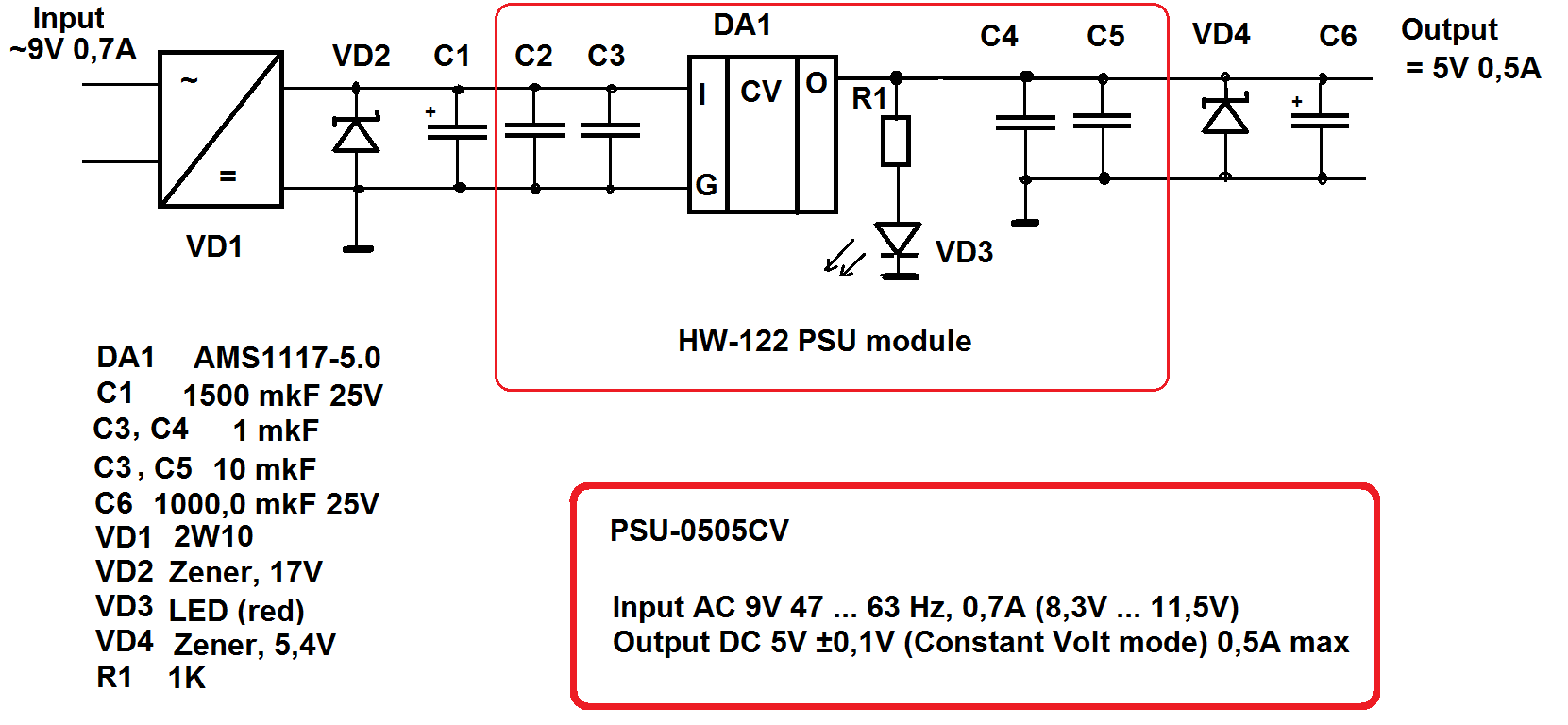

Я после покупки подобрал для него источник питания и кабель потому, что иначе прибор считает ... помехи по цепям питания! А сейчас специально спроектировал схему так, чтобы максимально снизить их влияние что делают конденсатор C6 большой ёмкости и стабилитрон VD4 на выходе стабилизатора.
И что обнаружил?
1) Если вход замкнуть на "землю" случайные отсчёты будут, а насколько часто уже зависит от кабеля питания. С двух проводным не экранированным часто, с четырёх проводным экранированным значительно реже;
2) если крокодил снять, то с любым кабелем если нет сигнала на дисплее нули.

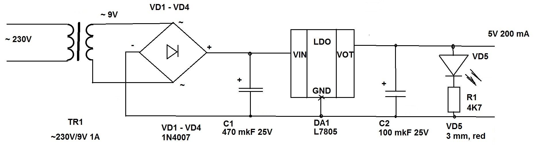

Это с ходу. С чувствительностью буду смотреть, но с питанием однозначно - любой линейный стабилизатор на 7805 (ей требуется минимальная нагрузка 5 мА и минимальная разница Uin - Uout >= 2,5V) или AMS1117-5.0 (ей требуется минимальная нагрузка 10 мА и минимальная разница Uin - Uout >= 1,25V) с выходным конденсатором не менее 100 мкФ.
Для 7805 достаточно выпрямителя с ёмкостным фильтром (при токе 1А ёмкость С1  >=  2700 мкФ и площадь радиатора > 340 см2):
Для AMS1117-5.0 нужна чуть иная входная схема - с защитой от импульсных помех по входу:
роль которой выполняет стабилитрон VD2 с напряжением стабилизации 16,9V ... 17,4V, а при токе 1,0А ёмкость С1 >= 2700 мкФ. Стабилитрон VD4 и конденсатор С6 снижают влияние наводок и амплитуду помех в выходном кабеле.

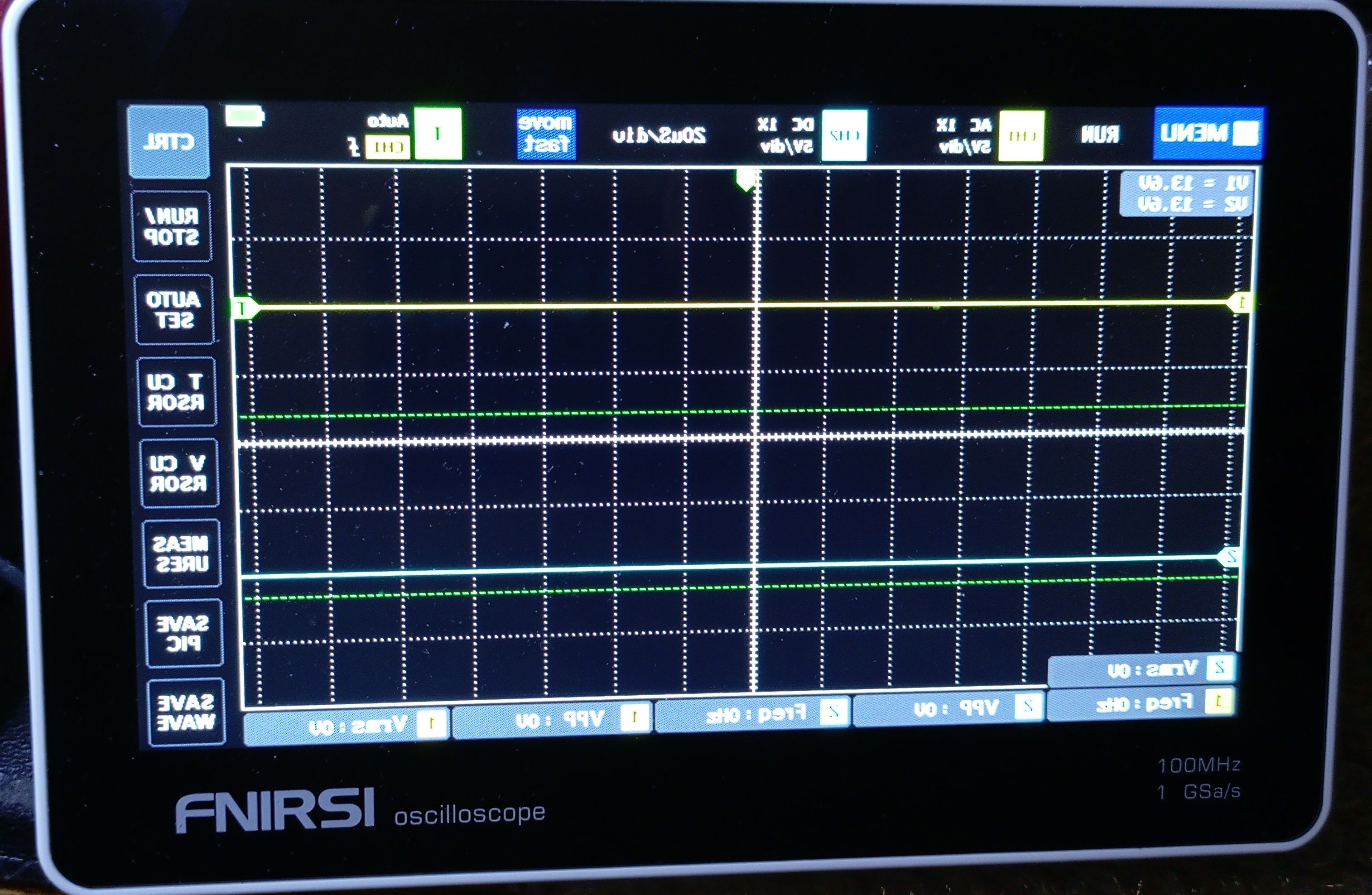

Осциллограф чудит после самопроизвольного выключения:

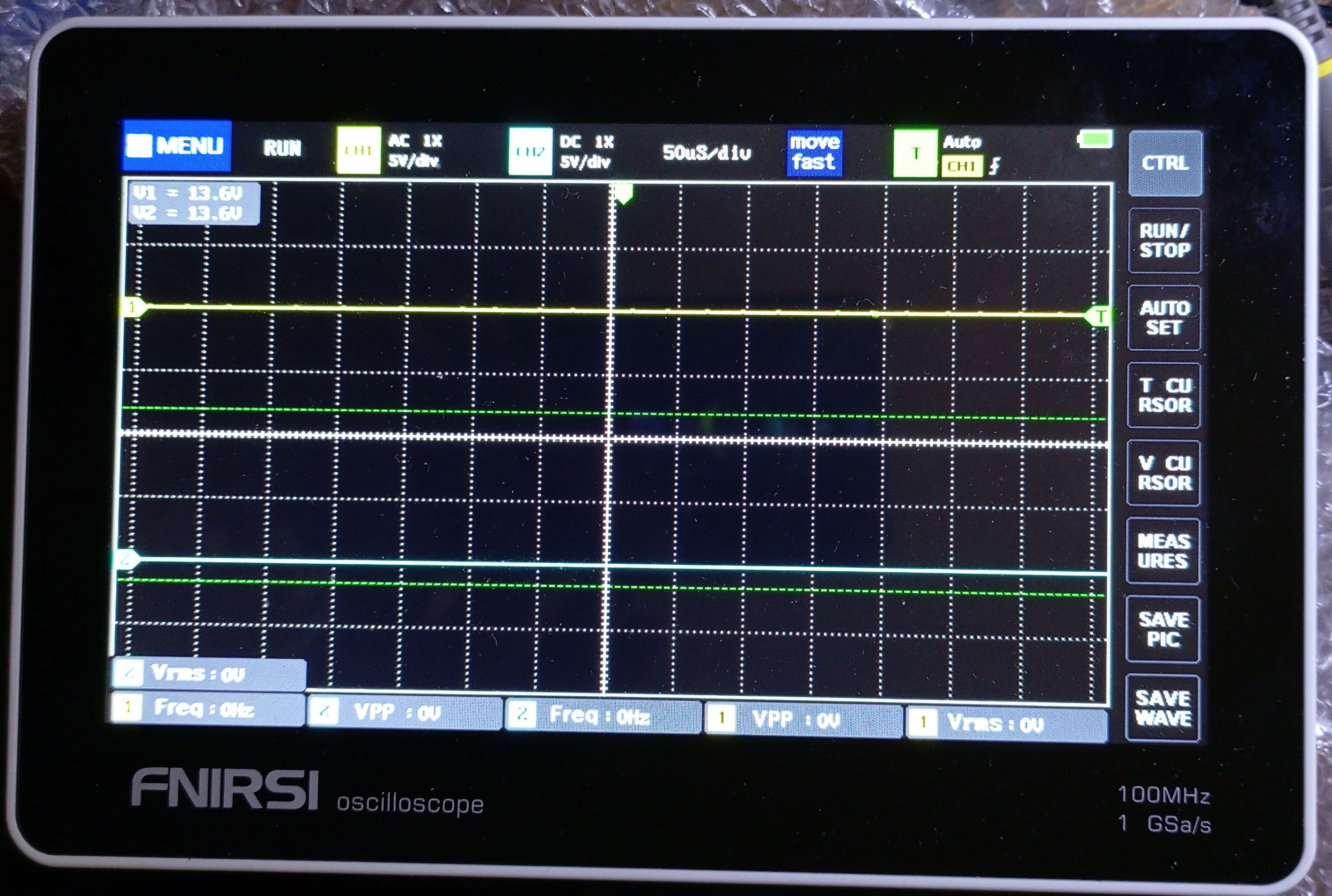

после чего перезапускаю кнопкой питания, стартует и порядок:
где именно неисправность пока не понятно.
Всего записей: 35527 | Зарегистр. 31-07-2002 | Отправлено: 09:40 21-12-2025
Глянул напряжения в цепи питания - там стоит LDO MIC29302, а у той на входе 4В, зато и это насторожило на выводе ADJ не положенные 1,242V, а всего 0,786V - неисправна цепь питания и без схемы её не починить и не отладить так как на транзисторах и большей части микросхем нет маркировки. Вторая странность с выходным напряжением AMS1117-1.2 - у той на входе 2V, а на выходе 0,942V чего не должно быть у исправной микросхемы. Спросил ребят с завода что и где проверить - ведь у них есть весь комплект чертежей, а главное принципиальные схемы. Думаю завтра - послезавтра пришлют ответ и смогу проверить дальше, а там по месту будет видно. Но, считаю что надо бы починить.

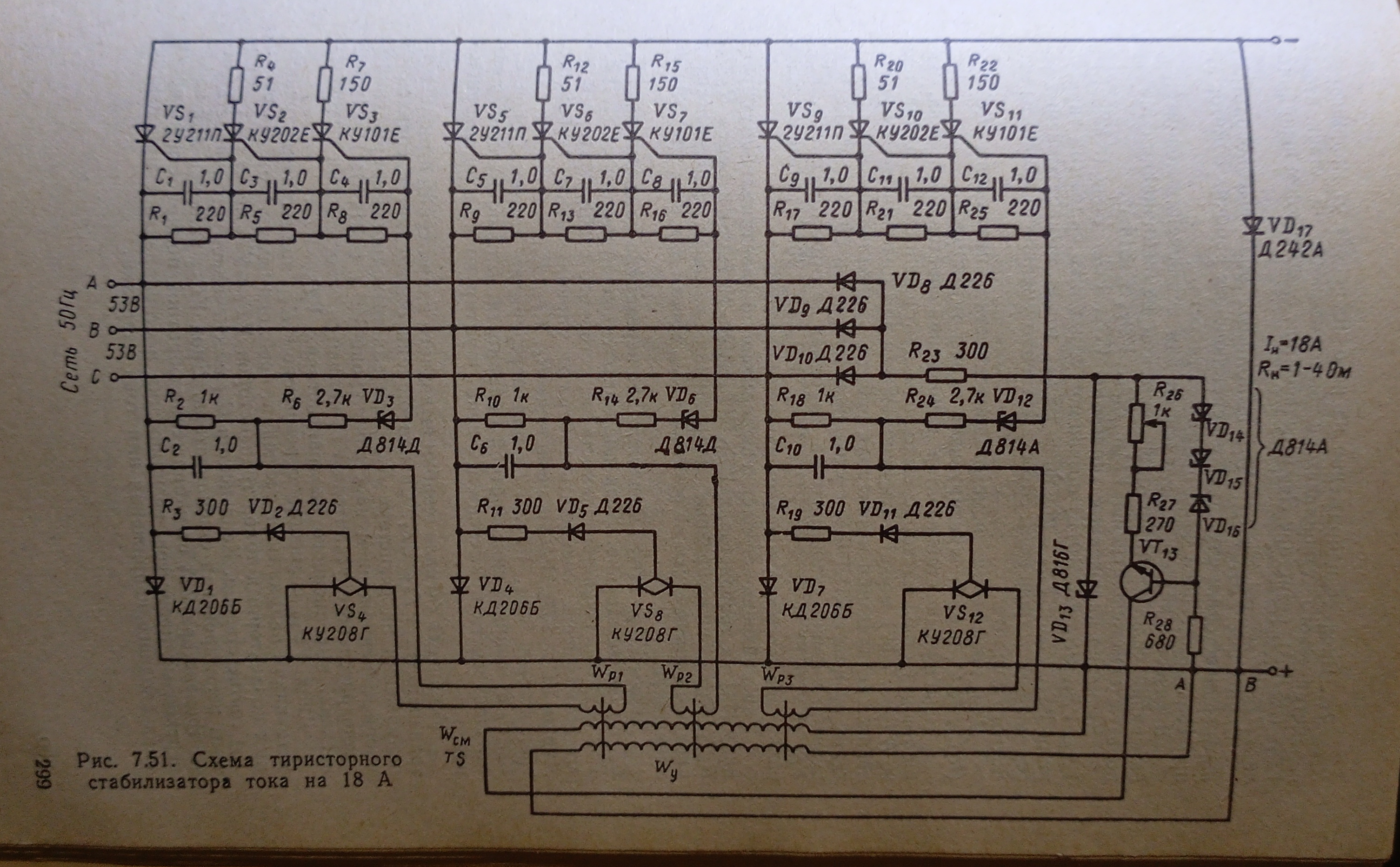

Столкнулся тут со случаем, когда старый справочник выручил - сгорел тиристорный стабилизатор 27V 18A с трёхфазным входом, а схему за давностью лет - блок изготовлен в 1983 году, потеряли. И надо же, а она была приведена в справочнике по электропитанию РЭА изданном в 1985 году!
Удалось починить., благо, и снова повезло! складские случайно не выкинули семисторы КУ208Г которые там стоят. Их правда и сегодня выпускают, только сунулись к заводу - "Ребята, мы не продаём, тем более вам один-то и нужен! Купите у торговцев.", а те говорят - "Пожалуйста, но мы их продаём коробками по 250 и 500 штук. Самим на складе мешают, избавляемся!" и складской - "Мне хранить негде! Купите - держите в столе!". А там коробка размером с обувную. Так что удача что этот он случайно не выкинул. Глянул когда сделали - на корпусе дата - VII-1979, вроде сколько лет валялся, пылью оброс, но вымыл, впаял - блок работает и отлично. Теперь шеф черта с два даст кому выкинуть старые справочники - он хотя и хотел их выкинуть мол зря место в шкафу занимают, например в этой книге 575 страниц, но увидев что они полезны сам же и сказал - "Золотой фонд! Пользоваться аккуратно, штука очень полезная! А кто испортит или попытается выкинуть - мгновенно сам вылетит как черт из пушки, и не просто уволю, а пинком под зад вышибу!".
Вот такие пирожки ... с котятами, утром мяукали.

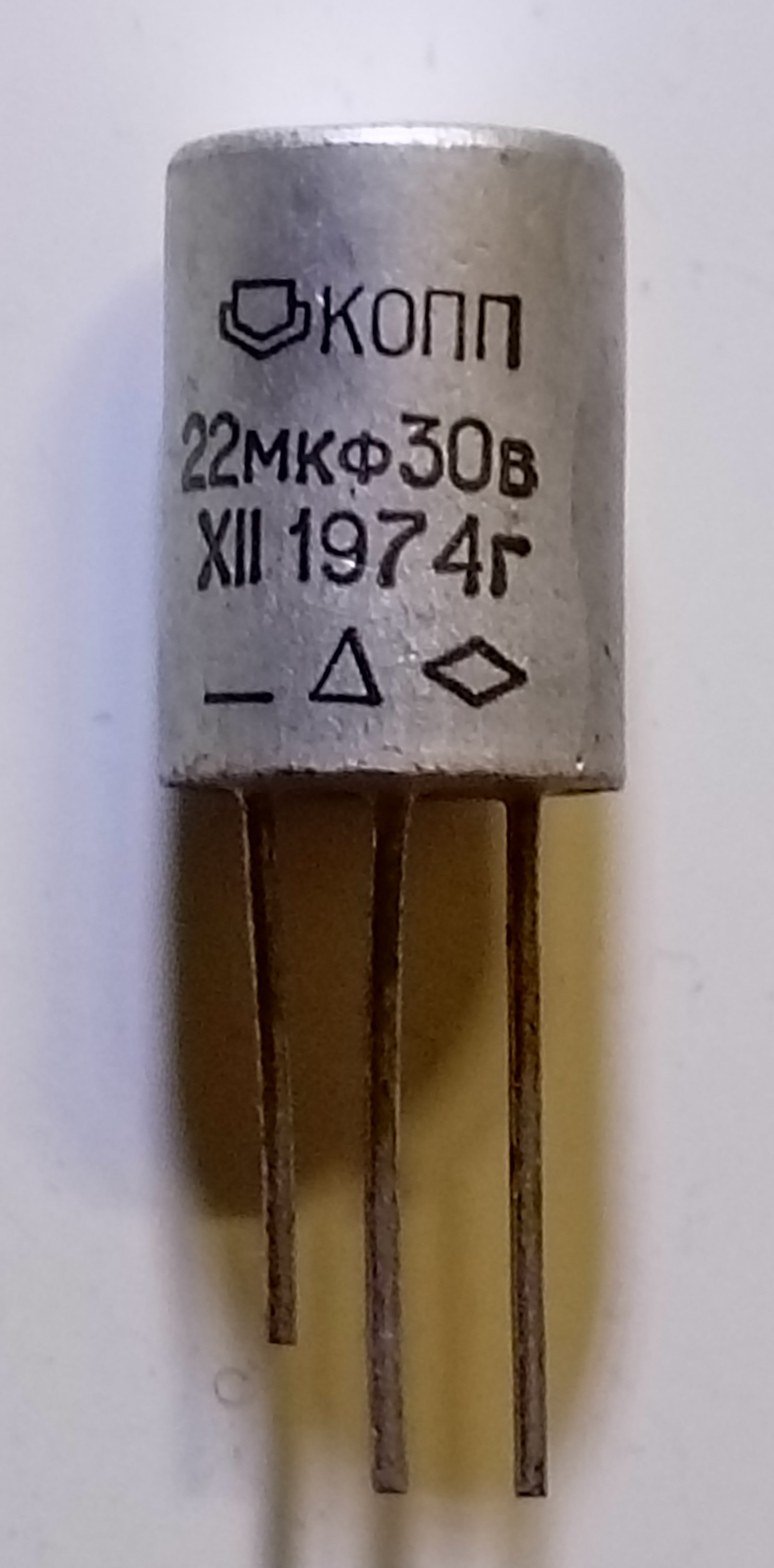

Вот, случайно у себя отыскал - КОПП:
Назначение и краткое описание
Оксидно-полупроводниковый (танталовый) конденсатор КОПП предназначен для применения в промышленной, авиацонной и радиоаппаратуре в микромодульном исполнении. Форма корпуса цилиндрическая, крепление осуществляется пайкой выводов.
Основные технические параметры
Допустимые отклонения емкости: +/- 10 и +/-20 %.
Номинальное напряжение: от 4 ... 50 В.
Номинальная емкость: от 0,1 ... 470 мкФ.
Температура эксплуатации: - 60 ... +125°C
Исполнение: для всех климатических зон.
живьём, и с военной приёмкой - ромбик стоит. Этот третьей ногой крепился, и более поздние К53-6/К53-6А по инструкции к плате за донце клеились - K53-6A.pdf.

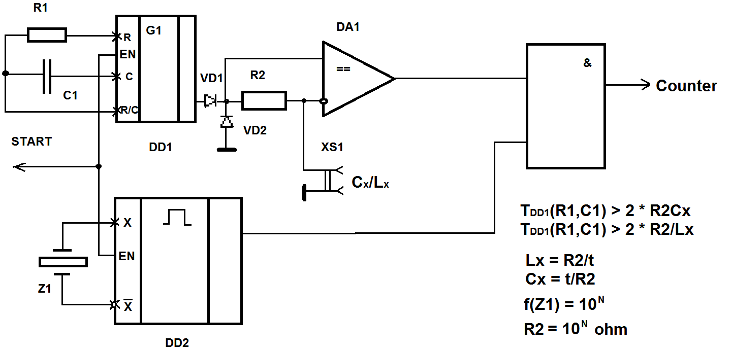

Простой, но точный способ измерения L и C:
точность измерений зависит от точности R2 и точности частоты кварца Z1. Выбор кратности 10х для данных элементов позволяет нам упростить считывание результатов - для ёмкости всё сводится к установки запятой, для индуктивности к операции деления 1/Х.
