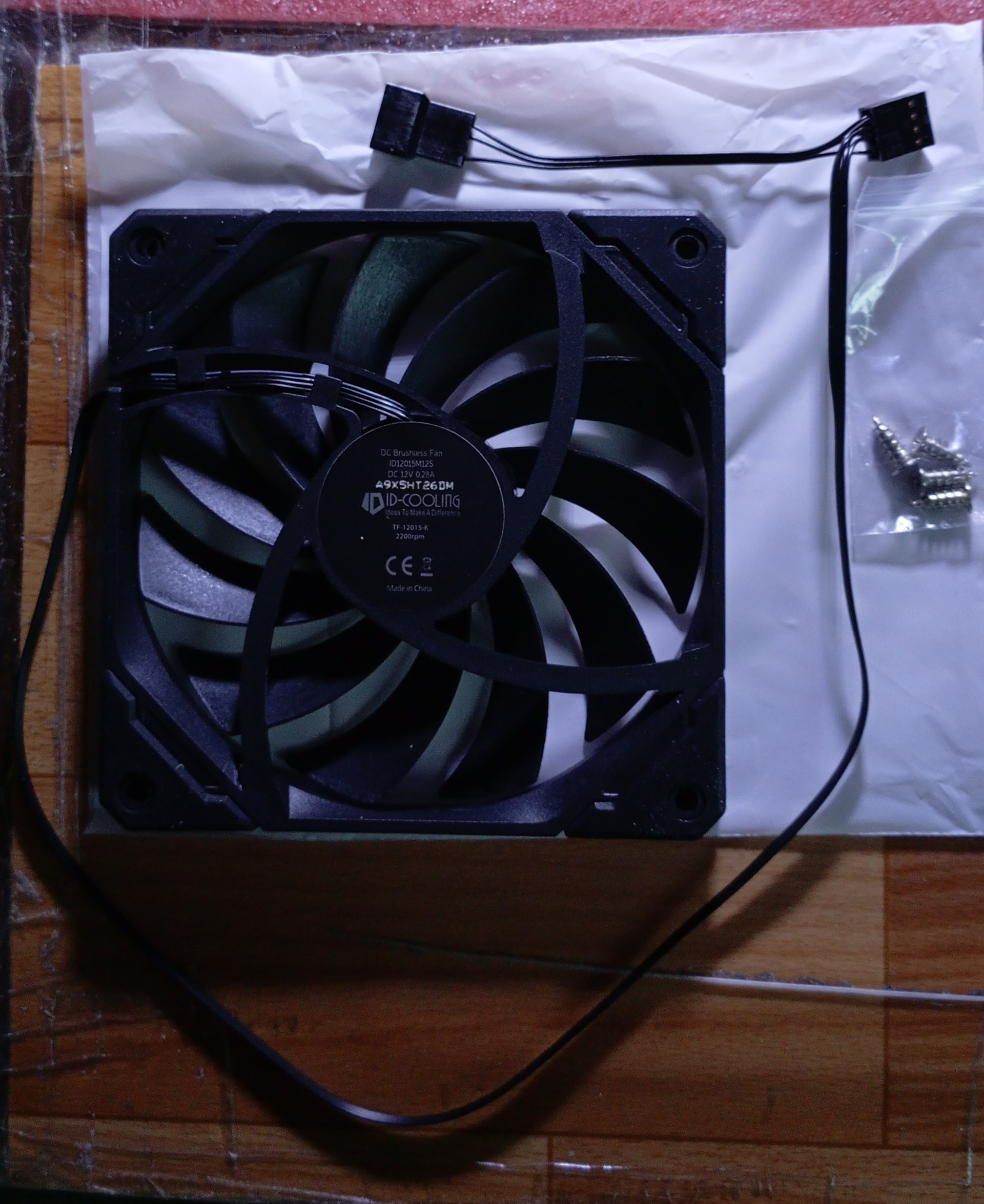

А сегодня встретил интересное в вентиляторах ID-COOLING TF-12015-K. Во всех трёх что приехали на кабеле два разъёма — 4 пиновая розетка PWM в середине и 3 пиновая на конце
кабеля с интересным выбором цепей для контактов 1 по 4:
1: GND
2: +12V
3: не задействован
4: PWM
Понятно, что контакт 4 срезается, но интересно.
Вентиляторы брались на замену тому что несколько лет отработал и отказал (судя по характерному шуму запуска похоже лопнула втулка подшипника), но поскольку корпуса рабочих станций одинаковы, то и в ЗиП — в Zalman Midl Tower Z1 спереди можно установить второй 120 мм вентилятор, а конструкция посадочного места сделана под вентиляторы толщиной 10 мм, максимум встанет 15 мм вентилятор, и в любом случае придётся укладывать провода платы фронтальных разъёмов так, чтобы в лопасти не попадали.

А с вертушкой забавно вышло - полетевшую я снял, слегка почистил - точно она, подшипник лопнул - пальцем крутанул а он гремит как ржавое ведро, и поглядел маркировку - а по ней это одна и та же модель ID12015M12S! В новой версии поменяли этикетку указав там скорость вращения 2200 rpm и ток потребления 0,28А, а у старой ток был 0,18А. На коробке с новой указана поток до 67,58 cfm, а у старой если коробку не выкинул интересно глянуть...
