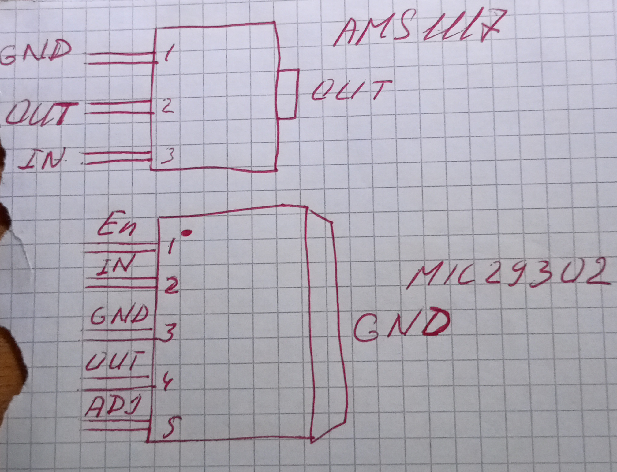

Взялся за FNIRSI 1013D. Решил измерить напряжения в схеме и сразу увидел что прибор случайно не был выключен, на АКБ ноль (есть вероятность её отказа, а какая именно там стоит не известно), прибор не стартует.
Пока кручусь в правой части платы где находятся цепи питания и пытаюсь восстановить отсутствующую схему:
цоколёвка чипов в привязке к ориентации на плате:
на момент замера напряжений:
АКБ 3,469 V
MIC29303 (программируемый LDO стабилизатор на ток до 3А) по выводам:
3 - 2: 3,469 V
3 - 1: 3,338 V
3 - 4: 1,648 V
3 - 5: 0,640 V
AMS1117-1,2 (даташит, PDF, LDO стабилизатор на ток до 1А) - она подключена к выходу MIC20302:
1 - 2: 0,6348 V
1 - 3: 1,639 V
На данный момент если отключить АКБ, то зарядная цепь включает индикацию "Батарея заряжена", напряжения на этих микросхемах:
MIC29302
3 - 2: 4,265 V - стабильно.
3 - 4: 2,119 V - с попытками стабилизатора выйти на выходное напряжение 3,1V ... 3,3V
3 - 5: 0,919V - недостаточно, и судя по номиналам делителя в данной цепи - 4,7 КОм и 3,0 КОм тут должно быть ~ 1,24V.
Предполагаю неисправность MIC29302, но замены ей нет, а маркировка остальных элементов цепи не понята...

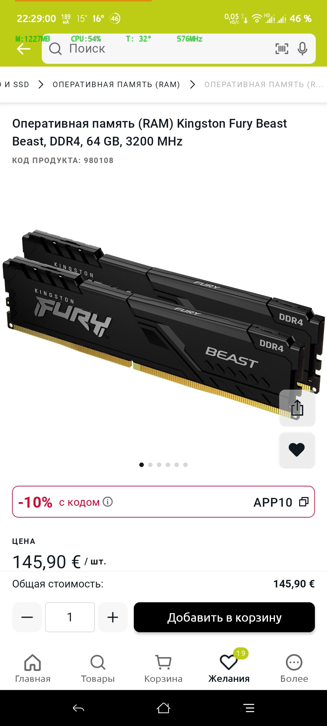

Сперва хотел купить такую оперативку но на тот момент через неделю когда появились деньги, из продажи пропал данный кит.
В итоге, купил за столько же но с скидкой в мобильном приложении 32ГБ кит и через месяц повторил.

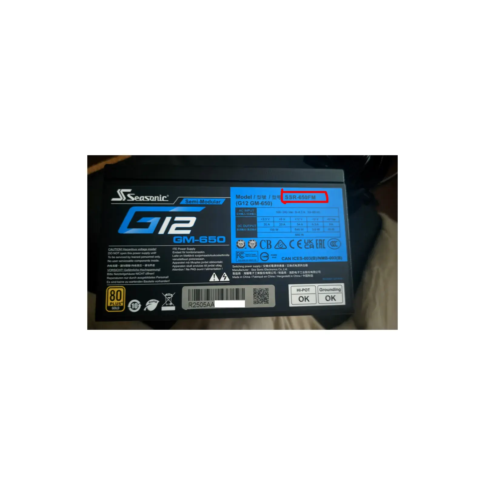

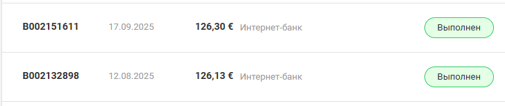

Оказалось у сисоников один код на две линейки
Итого, БП приняли обратно деньги вернули, сам БП вернули на удалённый склад и юрикам он был доступен за 65 евра как OpenBox вместо 80 что я заплатил, через два дня предложение пропало, наверное купили. Полтора недели ждал как процессор так и БП с магазина.

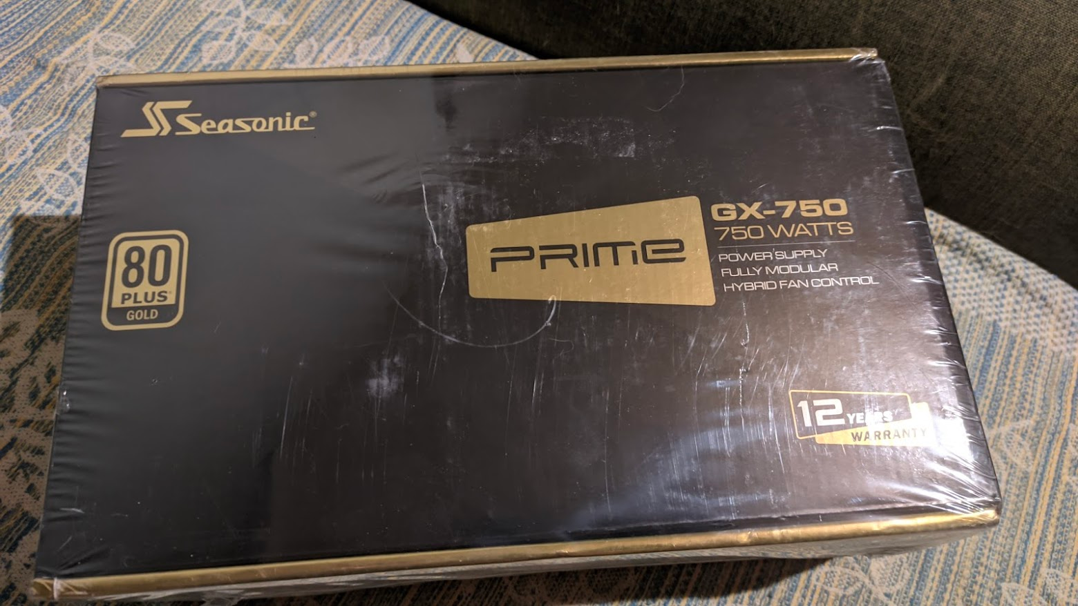

Затем в фейсбук маркете за 100 евра Seasonic Prime 750ватт RMA взял у чела. Насмотрелся ютуба, поверил в свои силы и поменял сам.
