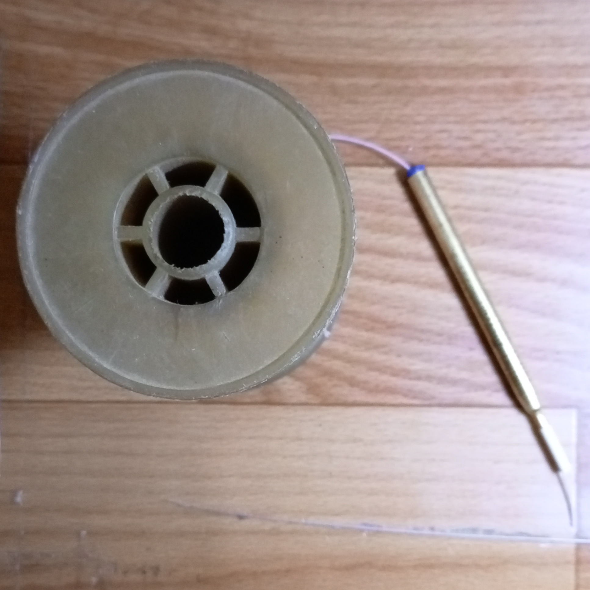

А я тут себе наконец смастерил то, что давно хотел, да как-то подходящего "сырья" под руку не попадалось:
а тут как раз попалась на глаза IBM-я ручка с с нестандартным шведским стержнем потерявшим пишущий узел. И сразу приятное с полезным - туда подошёл чуть срезанный обычный толстый, а из её вымыл пасту и сделал что нужно - писало для перемычек. Не то что было когда-то - там был стальной стержень просверленный под углом к оси, но изоляцию не рвёт и на первый взгляд удобно. А там погляжу.
С этой штукой макетки писать проще - мы когда-то так делали на блочках от "Алюминий-3А" - там толстая, ~ 3 mm штампованная из карболита рама с платой на ней, спереди пластина для выключателей-лампочек-предохранителей- входов, сзади прикручивается разъём РП3-30 (трёхрядный, с 30-ю ножевыми контактами способными выдержать ток до 10А), а в самой плате отверстия с шагом 2,5 мм и по краям маркировка - буквы строки, цифры - ряды. В них вставлялись жестяные колки (по форме срезанная наполовину диаметра с двух концов трубка) и уже на них снизу накручиваешь перемычки а сверху детали паяешь. Для макета самое то - эту штуку сжечь паяльником невозможно - раз, есть доступ к любой детали - два, и легко составить таблицу перемычек. Отмакетировал, выловил блох и тогда можно уже и печатную плату делать. А с PCB так особо не поиграешься - при второй - третьей перепайке от нагрева дорожки часто отклеиваются от подложки и возись, осторожно, чтобы не порвать сажай их на БФ-2. Конечно были и печатные макетки - под логику в DIP и SOP корпусах, но те выдерживали максимум одну две перепайки, и то по мелочи. А старые мы звали вечными - они только кувалды боялись, хотя в отличии от плат под DIP распаять на них три десятка корпусов логики не было места. Точно размеры платы не помню, вроде с почтовую открытку, но чтобы спаять к примеру электронные часы или ещё что-то места хватало. Лишнюю часть рамы отпиливали, сверлили в самой раме дырки под винты и отлаженный блок в кожух.
Понятно не модный уже тогда печатный монтаж, зато взаимные наводки цепей минимальные, да и ремонтировать проще. Сейчас SMD в моде - да, вещи выходят компактные, зато из-за нагрева деталей горят замечательно. А старые, но с большей площадью корпусов детали отлично охлаждаются и тут стоит сто раз подумать а что в каком случае важнее - компактность и неремонтопригодность конструкции в случае если нужные детали или узлы не доступны, или большие габариты, но возможность починить улучшить конструкцию в любой момент времени, а главное её надёжность?

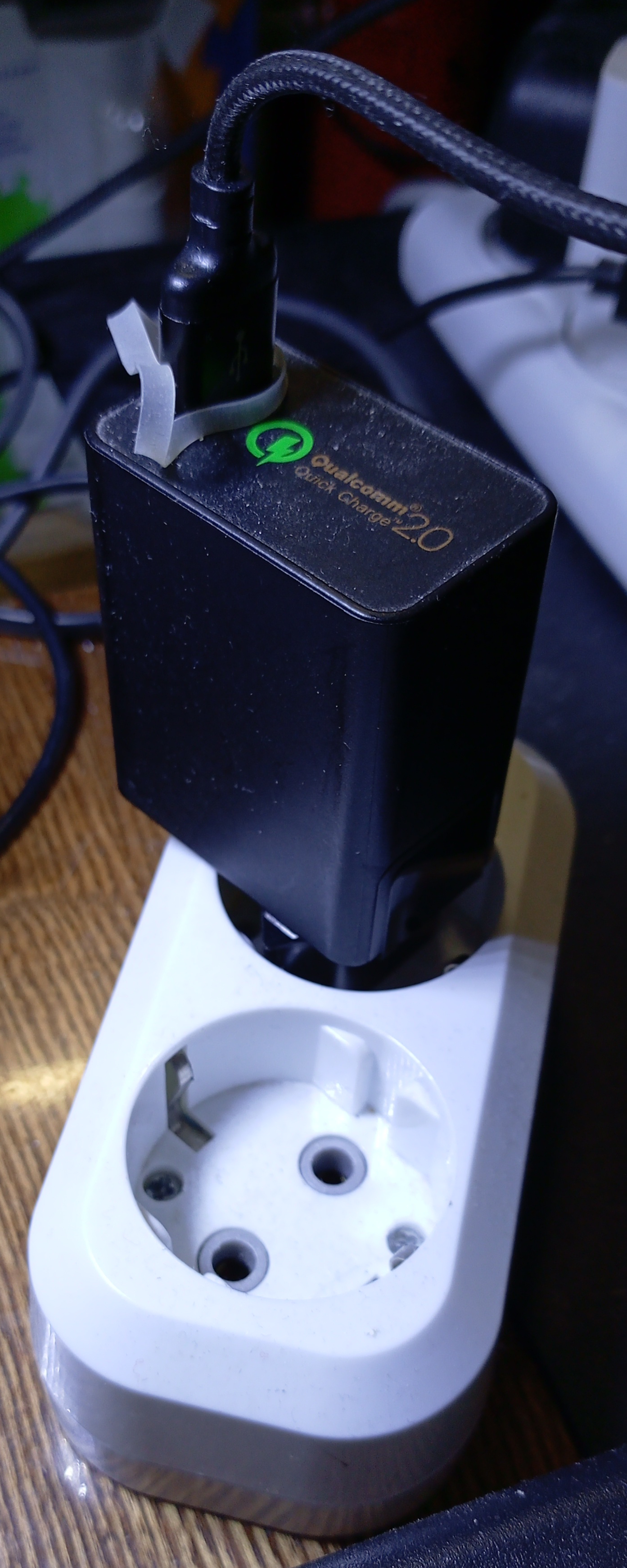

Забавно - логотип нарисован так, что кажется светящимся:

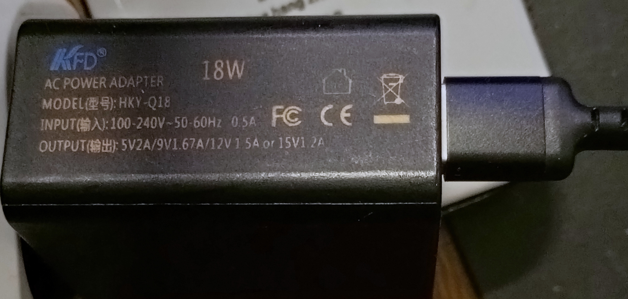

Кстати, оказалась одна из немногих зарядок с хорошим стабилизатором - он он без перегрева отдаёт 5V на нагрузку 2,5 Ома, и только если ток нагрузки превысит 2А его выходное напряжение снижается.

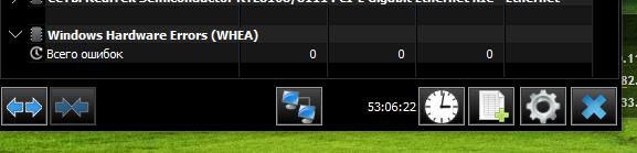

Докладаю: ошибок нет

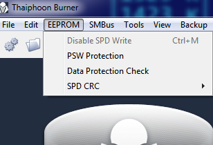

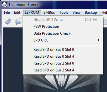

б) версия 17.4.1.2 в отличии от 17.1.0.2 build 0407 Cumulative Update не видит SPD модулей на серверных чипсетах Intel C600:
v17.4.1.2:
v17.1.0.2
и это как раз и могло стать для меня причиной отката бинарника, а БД модулей у нас одинаковы.
Thaiphoon-17_1_0_2.7z - этот хоть стабильно считывает SPD, а v17.4.1.2 если очень повезло и хоть один модуль он прочитал, то всё, больше ни один не увидит и в меню мы всегда будем видеть картинку v17.4.1.2...
