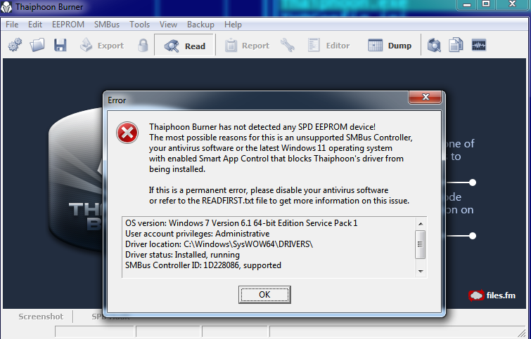

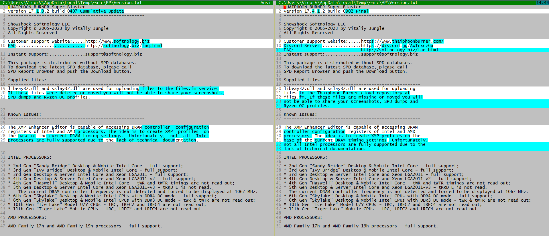

А если переключить режим работы SMB на другую частоту в настройках тайфуна?
Всего записей: 3261 | Зарегистр. 15-12-2007 | Отправлено: 09:29 06-01-2026 | Исправлено: Lity, 09:32 06-01-2026
Пробовал. Только 17.1.0.2 работает. Похоже автор что-то нечаянно сломал по дороге. Ну, да ладно, есть рабочая версия и её достаточно.
Всего записей: 35528 | Зарегистр. 31-07-2002 | Отправлено: 09:54 06-01-2026

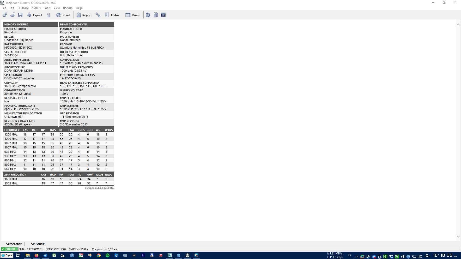

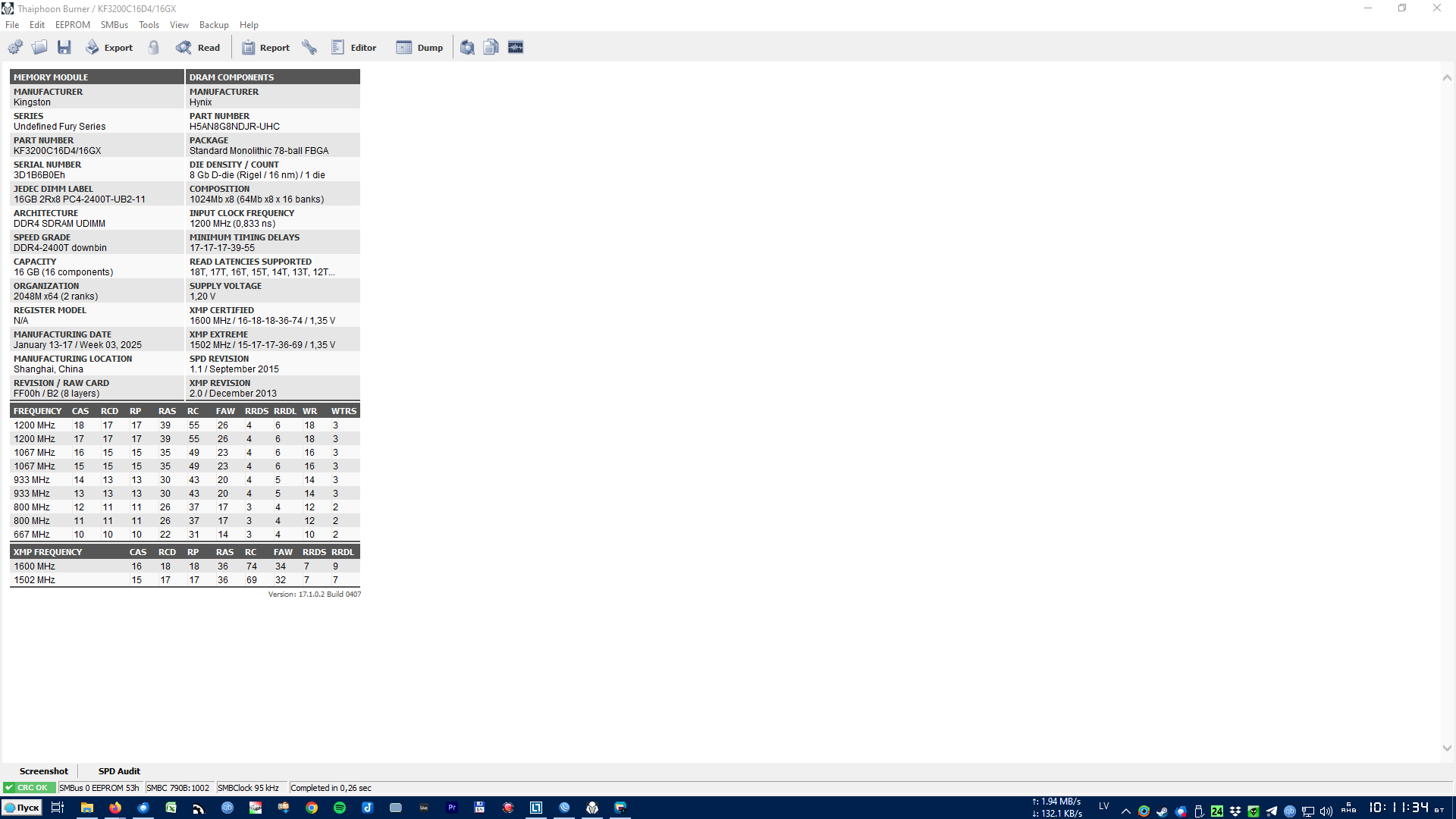

Ну, если судить по номерам картинок, то в банках стоят разные пары планок. Этого может хватить для сбоев. Если уж ставим разные планки, то ставим А1/В1 - первый тип, А2/В2 - второй. А не случайным образом. Иначе модули могут между собой конфликтовать в момент обращения к паре.
Вот кстати, чем отличаются Samsung M386B4G70DM0-CMA3 и Samsung M386B4G70DM0-CMA4:
Samsung M386B4G70DM0-CMA3 и Samsung M386B4G70DM0-CMA4 и этого хватит чтобы даже если их поставить в разные каналы чтобы система встала на уши.
Всего записей: 35528 | Зарегистр. 31-07-2002 | Отправлено: 12:53 06-01-2026

Так я вроде ставил. 1 слот и 3 одно, 2 и 4 другое.

Не приучайте людей к этой старой версии. Её стоит хранить как исключение для работы конкретно с C600. Это не значит, что она лучшая, если ваш C600 ей по зубам. В новых версиях автор добавлял новые чипсеты и т.д. Может он вообще почему-то исключил C600 из поддержки. В общем эту версию стоит держать именно с пометкой C600, но не более.

А, ну тогда возможно снимки вышли в таком порядке. Но я бы на всякий случай по докам на плату сверился.

Та же Аида64 показывает - Dimm1, Dimm2 - планки из 15 недели, Dimm3, Dimm4 из 3 недели

Проблема в том, что список изменений не известен, по крайней мере ни в архиве, ни на сайте его нет. И список поддерживаемых ЦП обеих версий одинаков до запятой:
но одна версия нормально работает, а вторая не понятно как и когда..., но с вероятностью 0,9999 выведет это:

А попробуйте последнюю версию на Win10 или Win11, допустим загрузившись с WinPE, если там тайфун вообще работает. Я не проверял, но по идее должен.

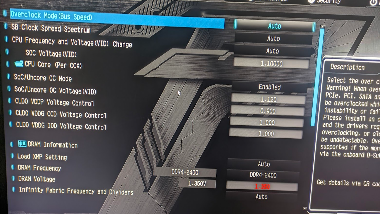

Кстати XPM У меня либо Auto либо доступны два профиля.

Аида в этом случае не пойми что кажет. Проще по инструкции - нечётные слоты - БАНК 1, чётные - БАНК 2. Ну и как вариант попробовать поменять пары местами - иной раз это помогает. Но, судя по отчёту Тайфуна Кингстон в своём репертуаре - "Ставим самые дешёвые и медленные чипы, прописываем в SPD заводской разгон и маркируем модули на большую частоту!" - ничто не ново под Луной: Кингстон, 4 х 4 ГБ. 1600 МГц.
И на обоих профилях сбоит?
Видел мнение, что xmp при 4-х планках может работать менее нестабильно, чем при 2-х.
Всего записей: 1624 | Зарегистр. 22-03-2008 | Отправлено: 22:10 06-01-2026
