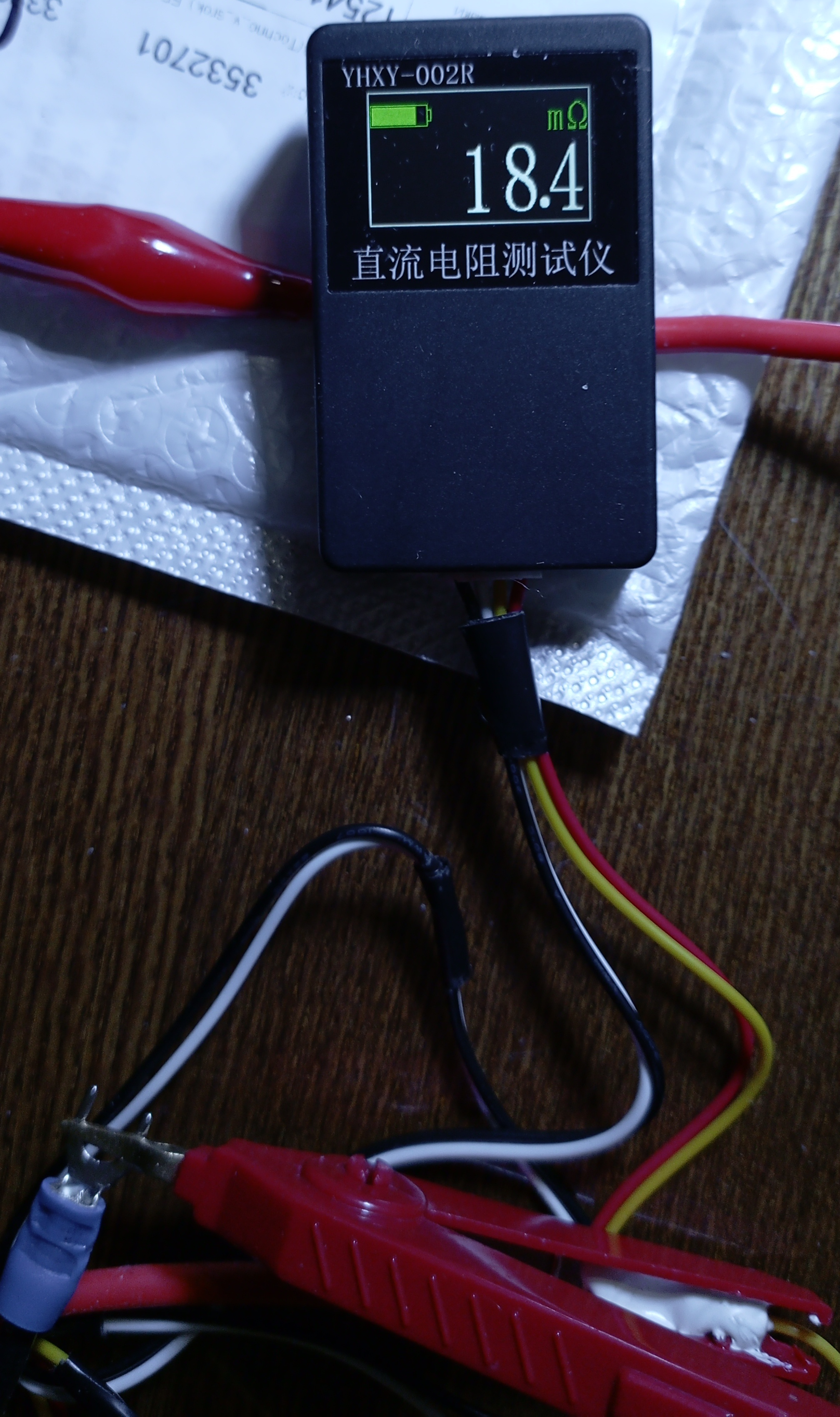

Пока приборы с мороза греются есть минутка, а к ЛБП кабель нужен:
длина 2 метра, провод 12 AWG, наконечники и крокодилы просто обжаты. А заводской кабель длиной 70 см имеет сечение 18 AWG и сопротивление 57,8 mOhm. А ток всего 10А...

Заодно вчера поглядел связку Bannana Plug + приборное гнездо Bannana 4 mm по сопротивлению - оказалось, что большинство разъёмов имеют сопротивление 9 ... 12 миллиОм, но есть и более низкоомные, но это либо те у которых стержень монолитный, например SANDOMEY 4mm Банановый разъем для высоковольтных соединений либо  Cleqee P3013, но они по сравнению с большинством очень дорогие, зато у них сопротивление не превышает 5 миллиОм.
Cleqee P3013 - штабелированный разъём "SANDOMEY + Р3013" - 3,4 миллиОм
Cleqee Р3013 + гнездо - 4,9 миллиОм
у разъёма SANDOMEY 4mm Банановый разъем для высоковольтных соединений монолитная (без вращающегося на центральном стержне фиксатора) конструкция что обеспечивает снижение суммарного сопротивления разъёма до 2,3 миллиОма
У других разъёмов Bannana Plug менее 9,2 миллиома я не видел, хотя проверил около полусотни разъёмов разных изготовителей - причина в неплотном контакте вращающегося фиксатора. И понятно, что при максимальном токе 32А на который маркируются данные разъёмы греться они будут замечательно.
