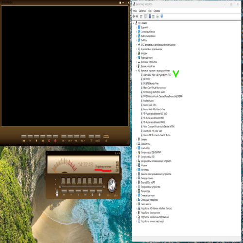

ребята, помогите плиииз, в общем у меня есть свисток AVerTV Hybrid Volar T2 который втыкивается в USB, в общем когда-то он работал, долгое время не пользовался, однако хотелось бы его включить. Драйвер установился. а вот софт родной от него не хотит работать с ним, есть ли аналогичный софт который работает не с BDA устройствами, а с WDM устройствами? Ну софт для ТВ тюнеров, все поизлазил везде мертво
самое интересное, ОБС студия видит и показывает, но шумы, нужно как-то настроить каналы

ураааааааа победиль!!!! авермедиа заработала, версию долго искал последнюю для данного свистка, прям ваще удача, теперь я могу смотреть ТВ в поезде и самолете ))))

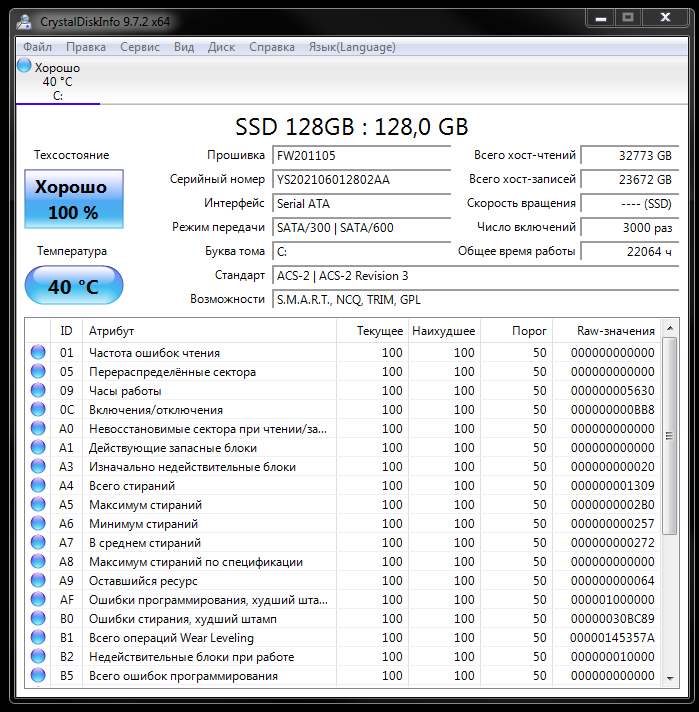

показалось, что бук (2010 г.в.) начал тупить, подвисать.
курсор прям не двигается.
можно ли проверить компоненты каким-нибудь онлайн-сервисом?
crystal disk info говорит что с моим 4-летним ssd всё норм.
только ssd дешманский никакую инфу не дает.
дважды диск сдох при хорошем состоянии.
может, проблема началась после того, как я поставил последнюю версию supermium.
может он использует аппаратное ускорение.
у меня в процессоре i7 core 640m зашит модуль который помогает видеокарте.
часто троттлит процик 105*C из-за битой системы охлаждения, но это не должно влиять.
китайские часто выдают чушь в SMART, что видно и тут.
судя по FW это netac ssd 128gb
в журнале событий что при этом?
проверить что и каким образом? просто при чем тут "онлайн-сервис"
не влиять на что? это дофига для ноутбучного, к тому же греть то будет и остальное рядом.
