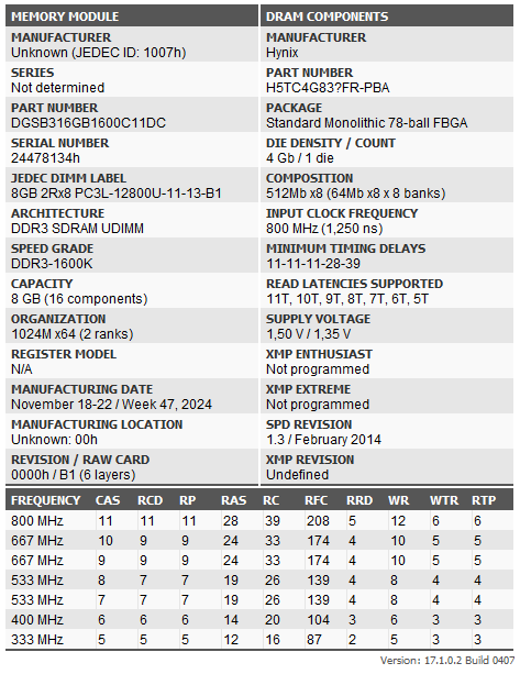

нашел одноранковые модули по 8 гб, но цена кусачая за два комплекта 10500, мне придется левое яичко сдать в ломбард чтобы купить сие золото

Цена не сильно кусачая, но вот согласно отчёту Тайфуна данные DDR3L планки имеют организацию 8 Gb 2Rx8, а это слегка больше похоже на правду. Скорее всего в описании у продавца опечатка. По крайней мере я предлагаю её считать таковой пока не доказано обратное как говорит древняя восточная мудрость - Будь добр и приветлив к людям и у тебя не будет врагов!.
А то что это память DDR3L даже и без тестов видно по её напряжению питания 1,35V. У меня есть пара подобных планок - отлично работают на GigaByte Z68M-D2H с i3-2120. Их достоинство что они умеют работать при напряжении питания либо 1,35V либо 1,5V. Но такие модули нельзя ставить на одной плате с обычными DDR3 - с вероятностью выше 0,98 плата либо не запустится, либо будет дико сбоить из-за несовместимости типов памяти.
Всего записей: 35528 | Зарегистр. 31-07-2002 | Отправлено: 13:19 19-01-2026
Какая такая несовместимость? Это всё равно, что обычные планки заниженные по напруге до 1.35, что можно сделать вручную в BIOS. В чём несовместимость?
