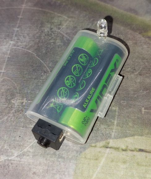

Сделал малышам пару игрушек-фонариков, все компоненты видны на фото. Пайка не применялась. Бегают, играют в шпионов.
Всего записей: 9541 | Зарегистр. 14-09-2020 | Отправлено: 19:39 20-01-2026
Красиво. Кстати, похожий вариант в зажигалках водится - "выключатель" просто пружинящая пластинка касающаяся обрезанной ноги диода. И кассете-держателе три "пуговки" AG3 с которыми контачит другой вывод. Там бывало и многоцветные или переливающиеся диоды попадались. Сейчас же чаще белые - именно в роли фонарика типа замок подсветить, ключи найти. Метрах в полутора - двух вокруг видно, но читать с ни не стоит - темновато. И если не часами пользоваться хватает где-то на месяц, а там и газ кончается и уже не заправить - баллоны есть, но ни один переходник к эти зажигалка не подходит. Или они сразу после заправки начинают дико травить. Похоже клапан рассчитан на то, что их на заводе раз заправили, газ кончился и в помойку. Особенно "турбо". Те иной раз раза два три заправил, а после всё, пьезоэлемент не даёт высокое и в мусорку следом за разовыми. Особенно неприятно коли зажигалка явно в подарочном исполнении а сдыхает через месяц. У меня куча таких была...
