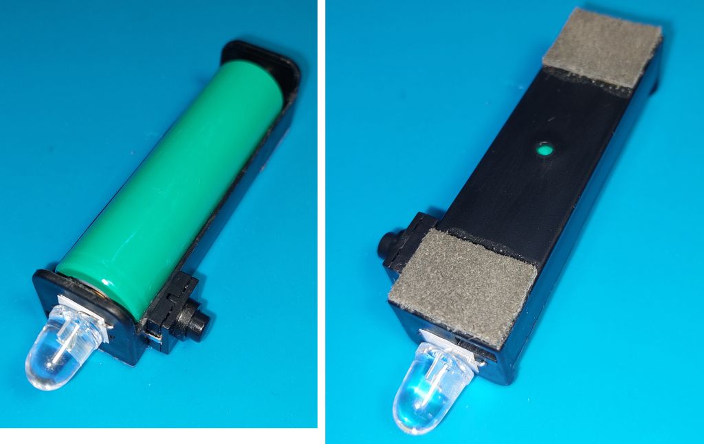

Диод диам. 10мм включен через R=20E. 18650.
Всего записей: 9398 | Зарегистр. 14-09-2020 | Отправлено: 17:32 01-02-2026 | Исправлено: gutasiho, 17:33 01-02-2026
