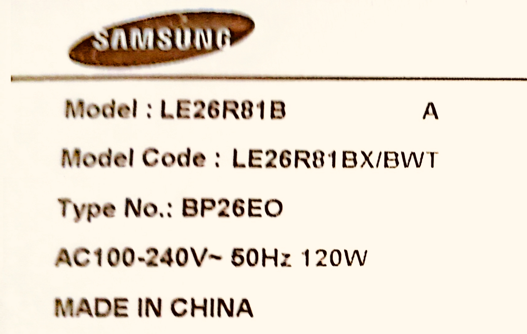

У меня есть и такой телевизор, к которому я подключала медиаплеер как через «тюльпан», так и через HDMI-кабель. Нужен ли здесь переходник для смарт-приставки, чтобы подключить её к этому телевизору?
https://drive.google.com/file/d/1W83Tr56ku7rvM1PCAMQrdwpx54ydmYee/view?usp=drivesdk
https://i.supaimg.com/1f252cfd-de7d-461a-ad6e-83266793824c/5847e5d5-dae0-46e1-bdd9-ba59852b9f78.jpg
(Не знаю, какая ссылка окажется рабочей.)

С гугля картинка недоступна (не открыт доступ со стороны владельца).
Можно было просто текстом {samsung le26r81b} модель указать.
К данному конкретному ТВ можно подключить практически что угодно, от древнейших видеоплееров до новейших ТВ-приставок. Без всяких переходников.
В наличии все перечисленные мной тут входы + дополнительно комповый VGA (D-SUB).

Смарт-приставка (для просмотра из интернета) не имеет выходов-тюльпанов, но имеет выход HDMI. Вы своего достигнете, если между смарт-приставкой и пузатеньким включите HDMI-to-AV конвертер с aliexpress (дешевая маленькая коробочка размером в два коробка спичек). Другого варианта нет.
Большинство подвальных тв-боксов имеют AV-выход. К нему нужен будет кабель 3.5 mm - 3RCA правильной распиновки.

Такой подойдёт?
Не подойдет, т.к. это AV2HDMI конвертер, а вам нужен HDMI2AV.
Здесь переходник не нужен.
