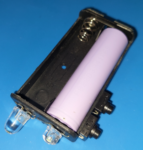

Диам. 8 дает рассеянный засвет на 180гр., диам. 10 дает сфокусированный луч вперед. Оба включены через общий R=20E.
