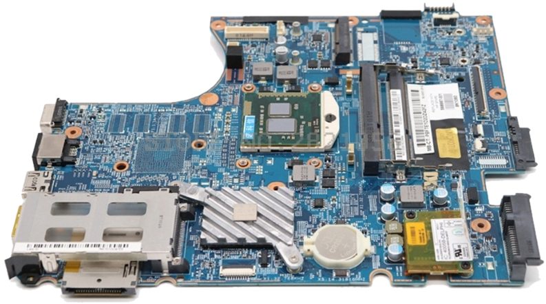

это всю матплату надо менять, понимаешь. термопаста лучшая.
и то, что кулер не работает на высоких оборотах - это тишина. иногда тротлит.

Зачем её менять? Может её починить можно? До сих пор не ясно что там не так - внятного описания не было. Может там простейшая копеечная деталь требует замены.

откуда я знаю.
мастер тоже не знал и я выбил из него 100 баксов чтоб не судиться.
что-то повредилось на матплате - не идет нормального питания на вентилятор.
иногда сильно крутится...не долго.

Ну так если лень искать нормального мастера, так возьми подай туда постоянное напряжение, скажем 80% от номинала, или вообще аналоговыую крутилку потенциометр приделай и сам крути обороты в любой момент. Это конечно неудобно крутить обороты вручную, вместо автомата, но лучше, чем жарить его до хрустящей корочки.
Или вообще кинуть прямое полное питание, но через терморезистор, который установить на радиатор или трубку ЦП. Пусть лютый колхоз, но если будет работать, то почему бы и нет.
Как вариант вывести провода вентилятора наружу и питать каким-то из продающихся панелей регуляторов для вентилей. Короче, что-нибудь придумать уж можно было бы давно.
Какая модель ноутбука\материнки?

HP ProBook 4520s
https://aliexpress.ru/item/1005007902952928.html
ну матплата не дорогая. проц в последнее время нормально грузится.
50 уе с перестановкой.
короче, если проц продолжит дохнуть - поставлю.
P.S. о, я так понимаю, это батарейка от часов чуть выше таблетка. заменю ее...
