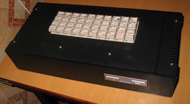

u1tramar1ne
"Монитор и системник", уровень удобства:
